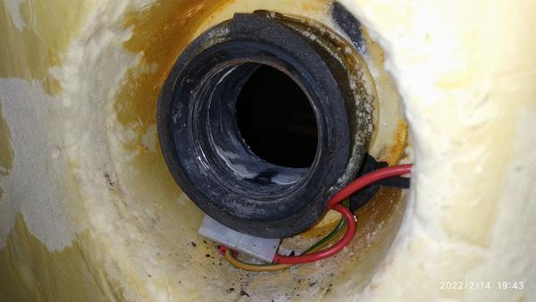

@nororo Daj foto toho poškodenia...

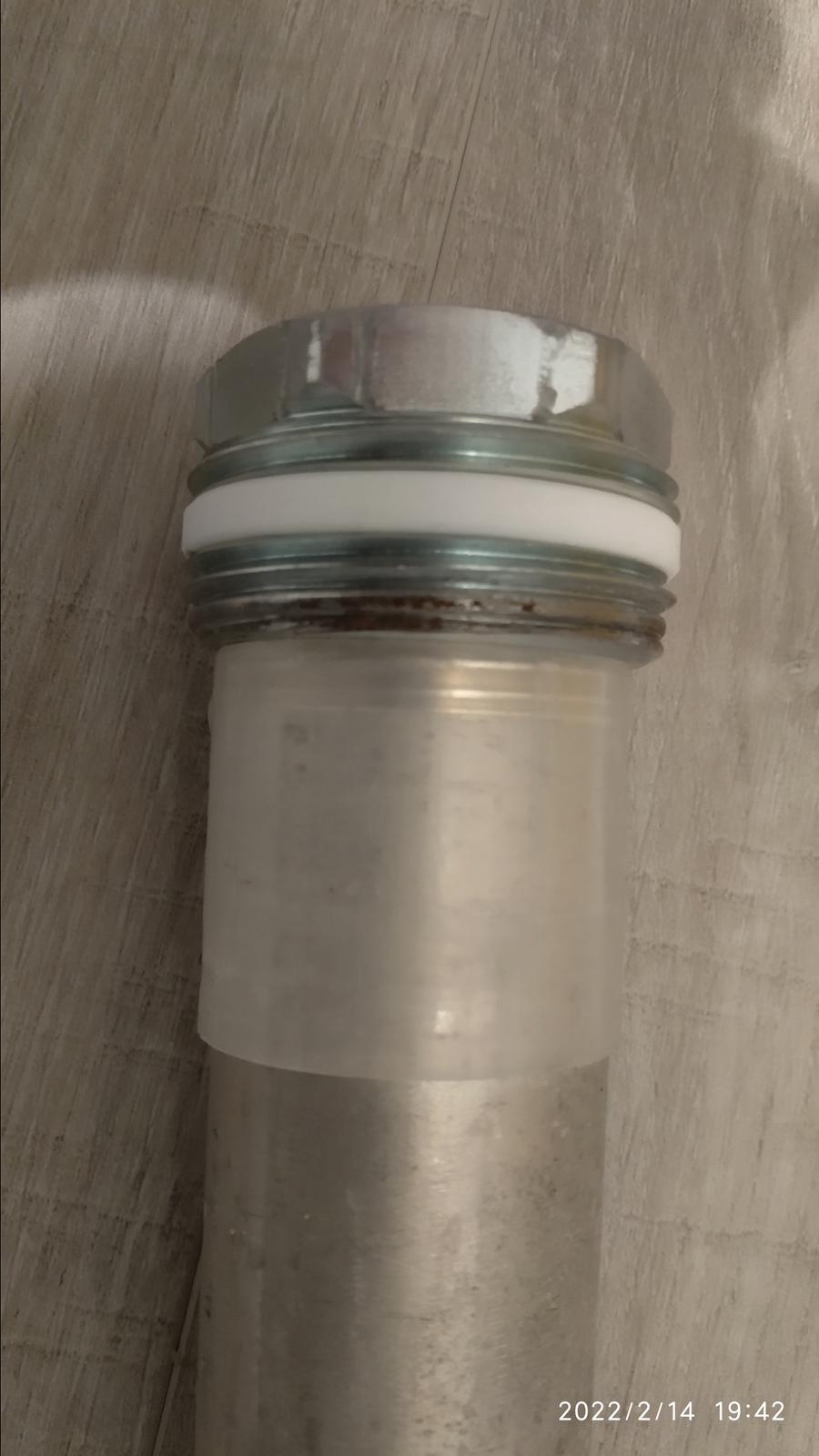

@dedo758 Fotky pridam, ale neviem, ci tam nieco bude vidiet. Je (jemne) strhnuty zavit na anode a aj na bojleri. Tak sa pri srobovani anoda skrizi v zavite...
Skús pilovým plátkom na železo prebehnúť ten závit na anóde. Závit, ak mal 42 mm zvonku, tak je 5/4". Existujú závitové očká, aj závitníky, ale v nádobe by som neprerezával, len skúsil niečim ostrým a pevným "preškrabnúť"...
@dedo758 plátok som skúšal, moc to nepomohlo. 42mm som nameral vonkajší závit na anode. Preskrabnut nádobu... napr. zahnutym klincom?
Ihlovy pilník a pohrať sa s tým
