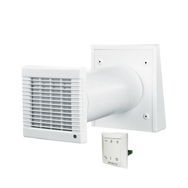

@jakino Toto je jedna z variant o ktorej uvazujem. Nie je tam ziadna elektrika, nema sa co pokazit, staci to spravit tak, aby sa dal regulovat prietok. Rozhodne lepsie ako prievan do kriza. :) @chrobak7 Co som zatial nacital, tak obojsmerna lokalna rekuperacka mi zatial vychadza najlepsie. Prave tym, ze sa da kedykolvek zapnut-vypnut bez vedlajsich negativnych efektov. Jedine nevyhoda co som zatial zistil, je spravne odvadzat kondenz, aby to nekvapkalo na fasadu, ci nebodaj sa nezhromazdoval vo vnutri. Ono centralna je tiez fajn, ale v reale to funguje tak, ze ked su deti, tak od jari do jesene su dvere aj tak stale otvorene,k tomu zena chce mat v kuchyni tiez spojenie s prirodou tak si otvori okno do zahrady ci dvere na terasu a okrem toho, staci rekuperaciu na par dni nebodaj vypnut a je po cistom vzduchu pretoze treba hned vycistit celu vzduchotechniku.

Vacsina tych lokalnych funguje stylom ze fukaju jednym smerom kym sa vymenik nezohreje a potom tahuju naspat kym sa neochladi ,tym padom pri nizsich teplotach maju automaticky kondenz. Jedinu lokalnu ktoru by som pozeral osobne Mitsubishi Lossnay VL-100. Fungovanim je velmi blizko ozajstnej rekuperacke.

@pistikus vdaka za tip. Volal som s obchodakom a ten sa vyjadril tak, ze kvoli sprisnujucim sa normam tento system uz velmi nerobia a riesia to v podstate klasickou rekuperaciou. Inak co sa tyka lokalnej rekuperacie, tak som dostal zaujimavy tip - novy model (vraj nastavi nove standarty v segmente) od inventer.de/cz a produkt sa vola Xenion. Charakteristiky ma velmi slusne.
@jeanluck ja mam centralnu reku,, ale v novostavbe. Do lokalnych by som isiel oba v pripade pouzitia v dvoch max troch izbach. Ak mas priestor tak sa neboj centralnej. Uz su dost blbuvzdorne. Inak aj kominove riesenie ako pisal @jakino nie je zle. Ale to je odvetranie. Potrebujes este nejako tam aj dostat cerstvy vzduch a ja zas nie som zastanca permanentneho mikrovetrania na oknach.
