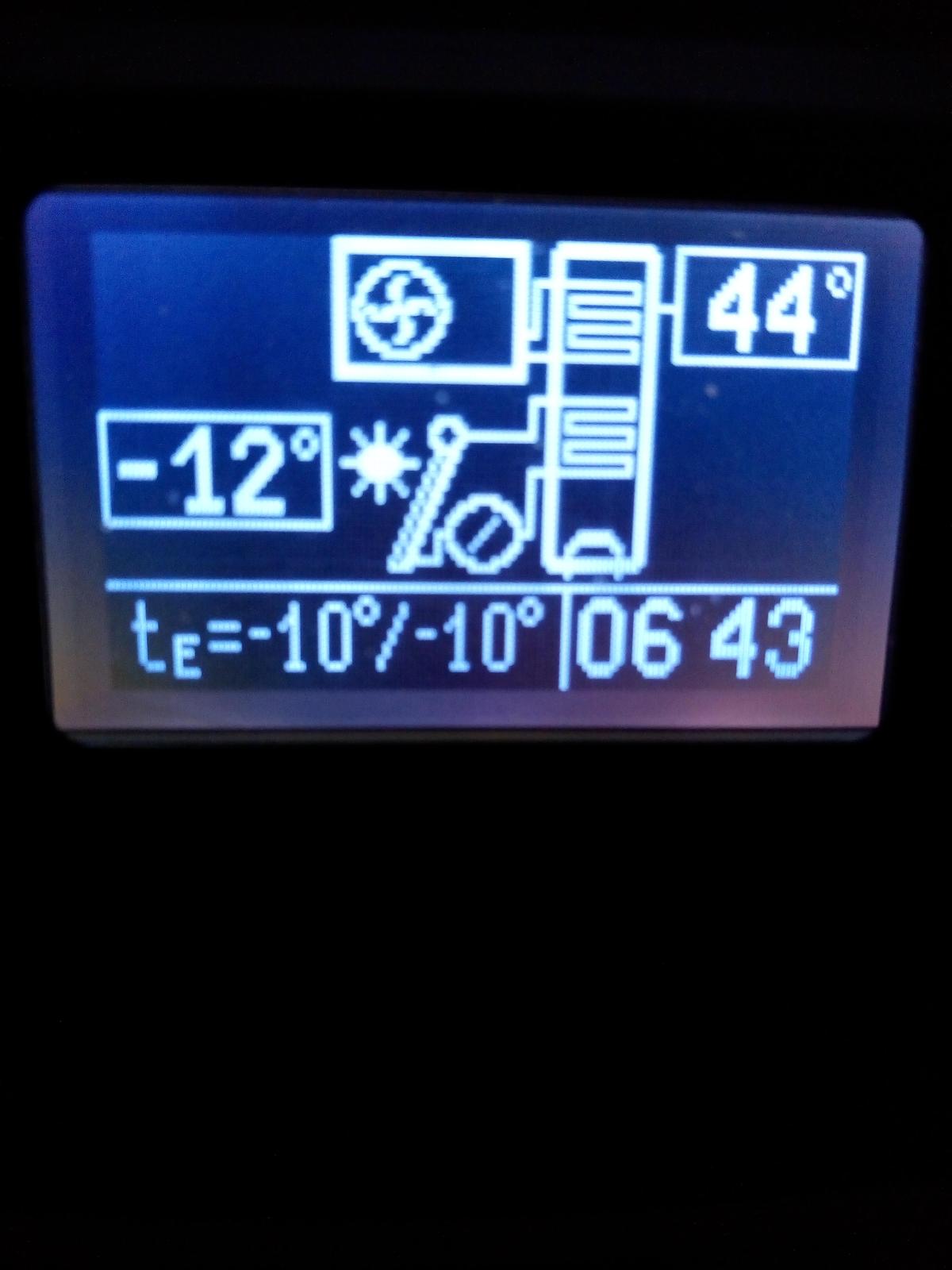

@pali1711 ale jasné že nie, len som písal o sebe :) v tej schéme sú solárne panely zohrievajúce vodu v bojleri? @sappa plyn nechcem, ak by bol k dispozícii možno by som uvažoval, ale keďže nie je určite si ho nedám. No je jasné že najlacnejší vstup by boli elektrické podlahové kúrenie a el. bojler. Ale nerád by som platil mesačne 200€ za elektrinu, takže TC je síce investícia ale počítam že za el. budem platiť v takomto prípade len minimum - veď dokurovať bude elektrinou len v mrazoch, inak ohreje v pohode úžitkovú vodu. A ak počítam ešte aj krb, tak o to menej.
@fural ovladanim to nebude, mam dojem ze RVS61 od siemensu, co mam ja v mojom TC, stoji okolo 500€ a do normalneho TC staci aj RVS41 co stoji asi polku...
@erik8989 vnútorná jednotka má hada na pripojenie panelu, ale ja s ním beriem vodu do podlahovky Ak ti môžem poradiť, vykašli sa na krb, kúp TC v cene aby bola návratnosť, u vás v teplych krajoch aj s chladením, do návratnosti zarataj aj TÚV, čo je v niektorej rodine tiež pekný žrút, u nás je to 1/3 spotreby na kúrenie
