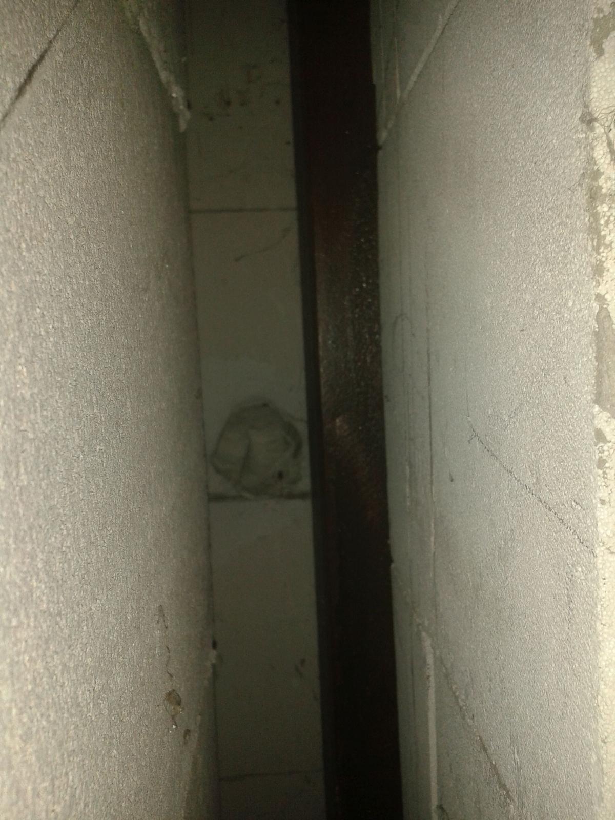

Mam celkom specificky problem. Byvame vo svojom uz rok. Kupili sme si dom kolaudovany v roku 2010. A raz za cas sme si vsimli ze citit tazko specifikovany pach. Nieco ako zatuhlina. Vselico som skusil ale stale to bolo obcasne citit. Cez leto okej kedze sa vetra v zime horsie. No ale nakoniec vyzera ze som zistil kde je pes zakopany. V "miestnosti" kde mam komin som nasiel na stene zrejme nie idealne zatmeleny odpad. Je len nanesena vrstva nejakeho omietkoveho tmelu (vid obrazok). Chcem sa pytat cim by to malo byt idealne pretmelit. No a teraz ceresnicka na torte. Ako to mam urobit ked tam nedostanem rukou (vid obrazok). Ta "miestnost" kde je komin ma len revizny otvor. Ten som uz zvacsil ako sa len dalo. Stale nedosiahnem rukou na pozadovane miesto. Chyba mi tak 20cm. Takze tmeliacou pistolou resp. nejakym naradim tam dosiahnem. Mate nejaku radu ako to idealne riesit? Mam pouzit nieco pruzne na baze silikonu? Alebo nieco omietkove? Kebyze mam poriadny pristup tak to urobim poriadne (odstranim stary tmel, ukoncim potrubie ako sa ma, atd...). No takto to budem musiet riesit iba takto pretmelenim.
Je to možno smiešne :) Ale pohľadal by som nejaký "kvetináč", vedro, hocičo čo je v požadovanom priemere tak, aby prekrilo celý ten otvor. Ak by sa ti to podarilo, tak by som naň naniesol "silnú" vrstvu nejakého "mamuta" a nalepil to tam :) Vzduchotesnosť zaručená :) Prípadne ma ešte napadla klasická pur pena v sprayi :) Myslím, že by to "dokázala" zaizolovať tak, aby pach "neprechádzal" ...
nad tym vedrom resp. niecim podobnym uvazujem aj ja. Pur penu skor nie...nie som si isty ci to dokaze izolovat vzduchotesne..uvidime ci niekto poradi este nieco lepsie...
treba vykopat toho psa!!! :) a nebude nic zapachat.
@tpu PUR pena je urcite vzduchotesna a navyse expanzivna, cize vyplni vsetko. Ale ako vies co je za tou gucou ? Neviem si predsatavit, ze by niekoho napadlo utesnit odpad stavebnym lepidlom. Ale ak to tak je a nemienis to vyuzivat, navrtaj tam dieru nastriekaj PUR penu a problem dozivotne vyrieseny :)
Mno neviem na 100% co je za tou gucou... evidentne vidiet ze za tym nejaka diera je. No ked citit zapach tak evidentne vychadza z tej obstavby komina. A tam nic ine zapachat nemoze....ibaze by bola za kominom skryta mrtvola :) . A inak z podkrovia (ktory zatial nie je nie je dokonceny) my chyba priprava na odpad od WC-ka. Mam tam len teplu/studenu vodu a odtok pre sprchu/umyvadlo. Cize si viem predstavit ze toto malo byt ono. Len z nejakych dovodov sa nakoniec nerealizovala. Ale cele to je na urovni dohadovania. Kazdopadne ten napad s tou vrtackou sa mo celkom pozdava. A pur penu by som tam mal dokazat tiez dostat. Mozno budem musitet predlzit aplikacnu hadicku.
No otázka je, či to nie je napojenie na odpadovú trubku ktorá pokračuje niekde hore ... To už musíte vedieť vy. Aby si totiž nenastriekal tej expanznej peny toľko, že upchá aj hlavnú trubku na ktorú sa napája ... :) Ale je to elegantné riešenie :)
Dobra poznamka...nenapadlo by ma to. Problem je ze netusim ako je to tam presne riesene. Dokumentacia ktoru som dostal k domu bola chaba. Mozno sa skusim ozvat projektantovy ci to nema niekde odzalohovane. Kazdopadne ta diera v stene je nad urovnou podlahy a v takej by hlavna trubka asi nesla.
