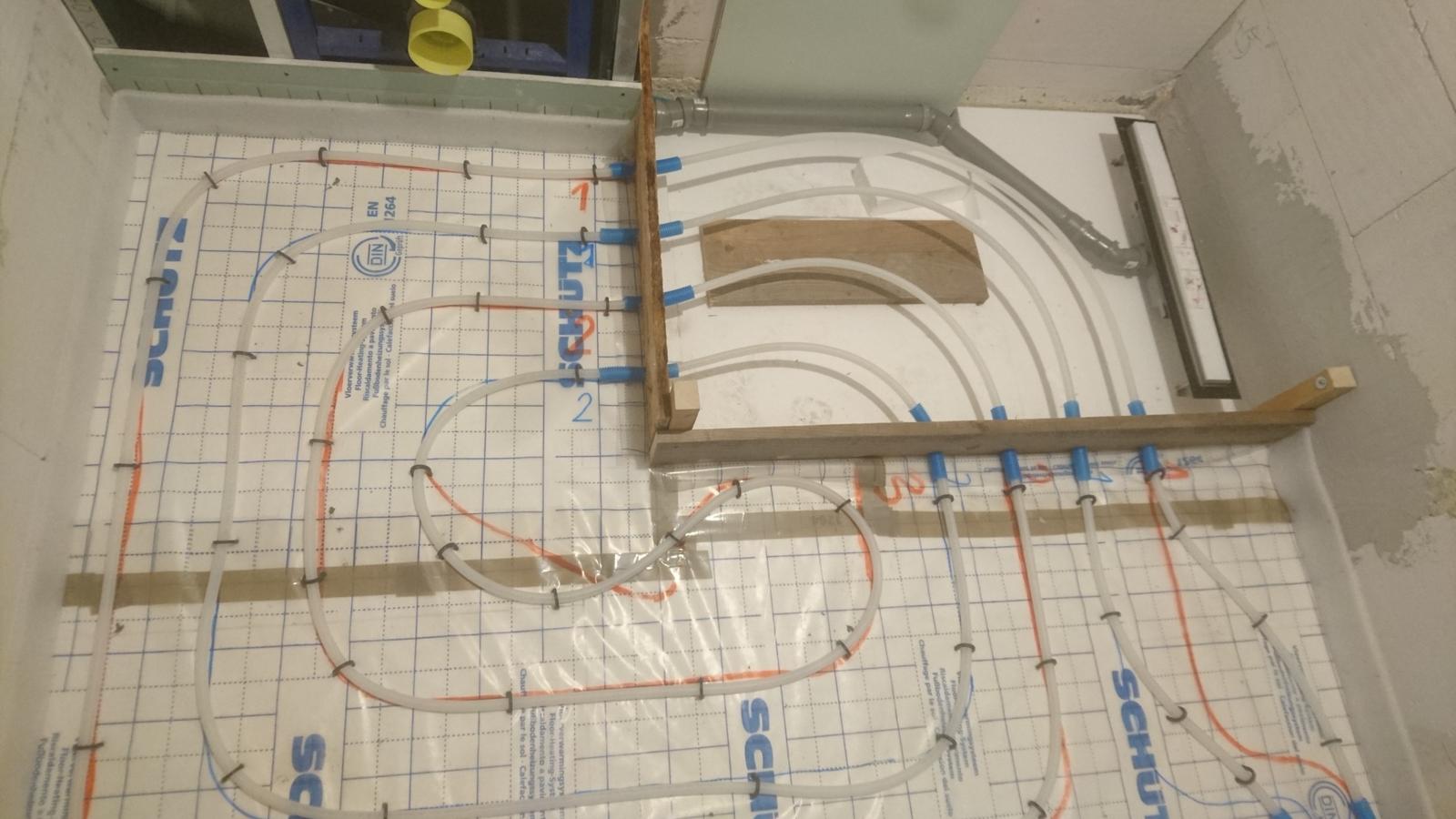

Ahojte, ako sa šaluje sprchový kút pred vylievaním poteru, ak sú v ňom natiahnuté rúrky podlahového kúrenia? Čo sa vám najlepšie osvedčilo? Nejako povyriezať XPS a zatesniť penou?
@peto125 presne tak som to teraz robil
Zašaloval som doskou, a pomedzi trubky pena.
Normálne dve dosky.
@peto125 daj nejake foto... pls
ja som vyvrtal diery do dosky takeho priemeru aky ma chranicka na ruru podlahoveho kurenia, nasledne som dosku rozrezal po dlzke cez stredy tych dier a vznikli mi dve casti. Uchytil som ich, hornu cast dal prec, polozil rury, usadil hornu cast. Drobne medzery som utesnil lepiacou paskou. Pri rozoberani oddelim vrchnu cast a opatrne aj spodnu cast.
Tak toto som vôbec nepochopil. Mne "poterári" dokonca urobili ešte a spád k žľabu. Iba som im vyznačil, kde sú hranice sprchového kúta.
u mna bol potero anhydrid a ten nejde vyspadovat. Preto ten salung a samotny sprchovy kut sa vyspaduje pomocou betonoveho poteru.
