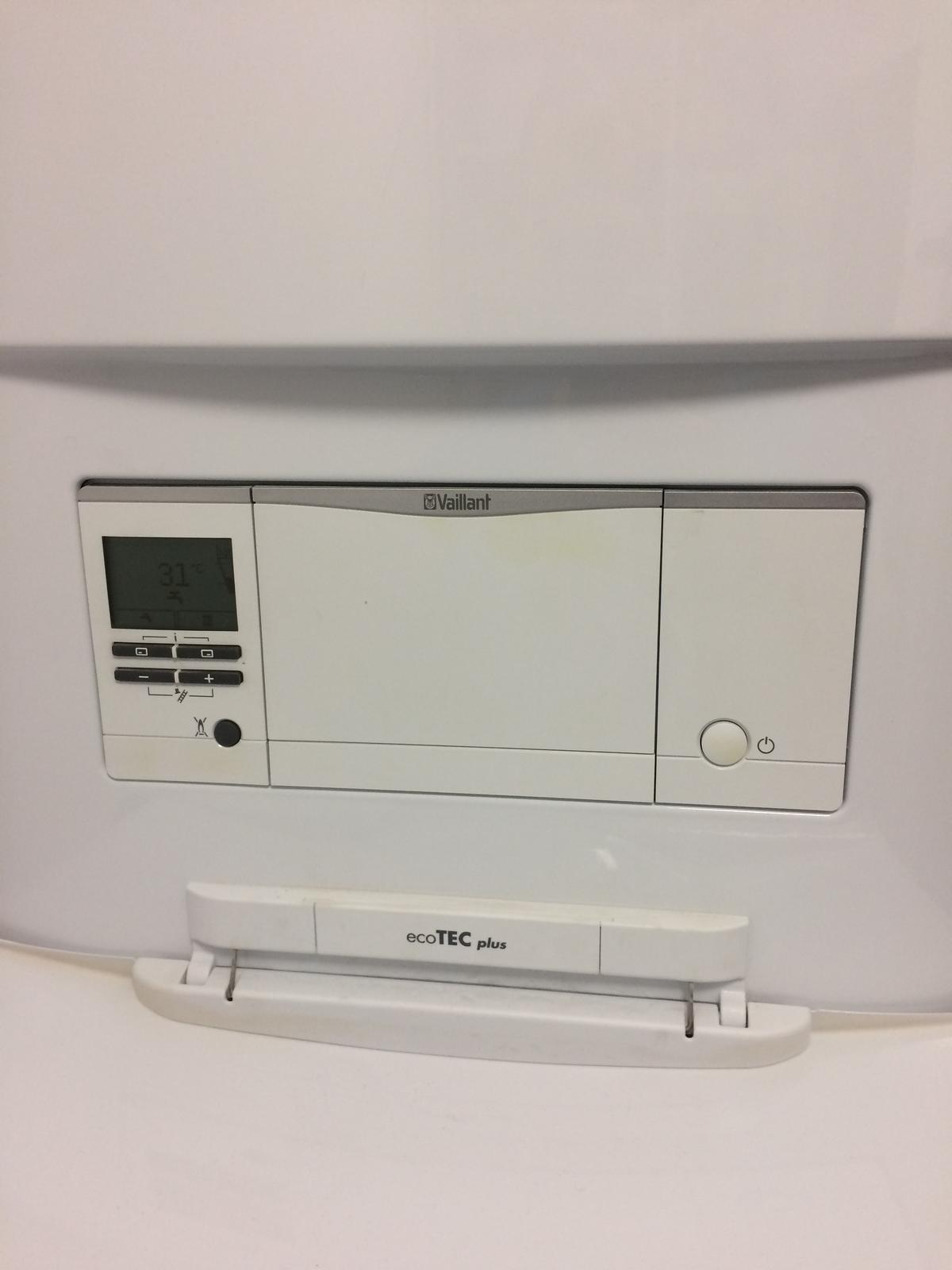

Fuuu tak ja tam tie kolecka vobec nemám. Pošlem Ti foto toho kotla
@tomson84: no hlavne ze sa vypnut da :-D asi mas uz vsetko ovladanie cez ten displej...tam to bude ako vidim podla ikoniek ja len preto ze ci nemas obmedzenu hornu hranicu teploty na kotli... inak, urcite v tych navodoch vsetko bude, sice aj mne trvalo par hodin sa v tom zorientovat ale hadam sa potom podarilo :-)
Vypnúť sa dá to som si všimol :-D technik mi nastavil hornú hranicu teploty na 40C. Ale v kuse tam pusta tých 40C. To sa mi nezdá že by to tak malo byt. V tých návodoch to neni. Uz som ich čítal aj zozadu 😀 Technik mal ma to daaky kód a az potom sa dostal do toho nastavenia. Mne sa dá nastaviť len teplota vody na sprchovanie...
@tomson84: tak zopakujem co som uz napisal...dobry technik :-) ano aj kotol ma servisne menu ale nastavovat teplotu kurenia by si mal vediet tak ako nastavujes teplotu vody....obe by mali byt na kotli na max a nastavit na tom ovladaci ako potrebujes.... obavam sa ze ked mas tu hornu hranicu nastavenu ze to nejde podla ekvitermiky.....ale kedze to nevidim priamo neviem si byt isty tym co tvrdim :-)
