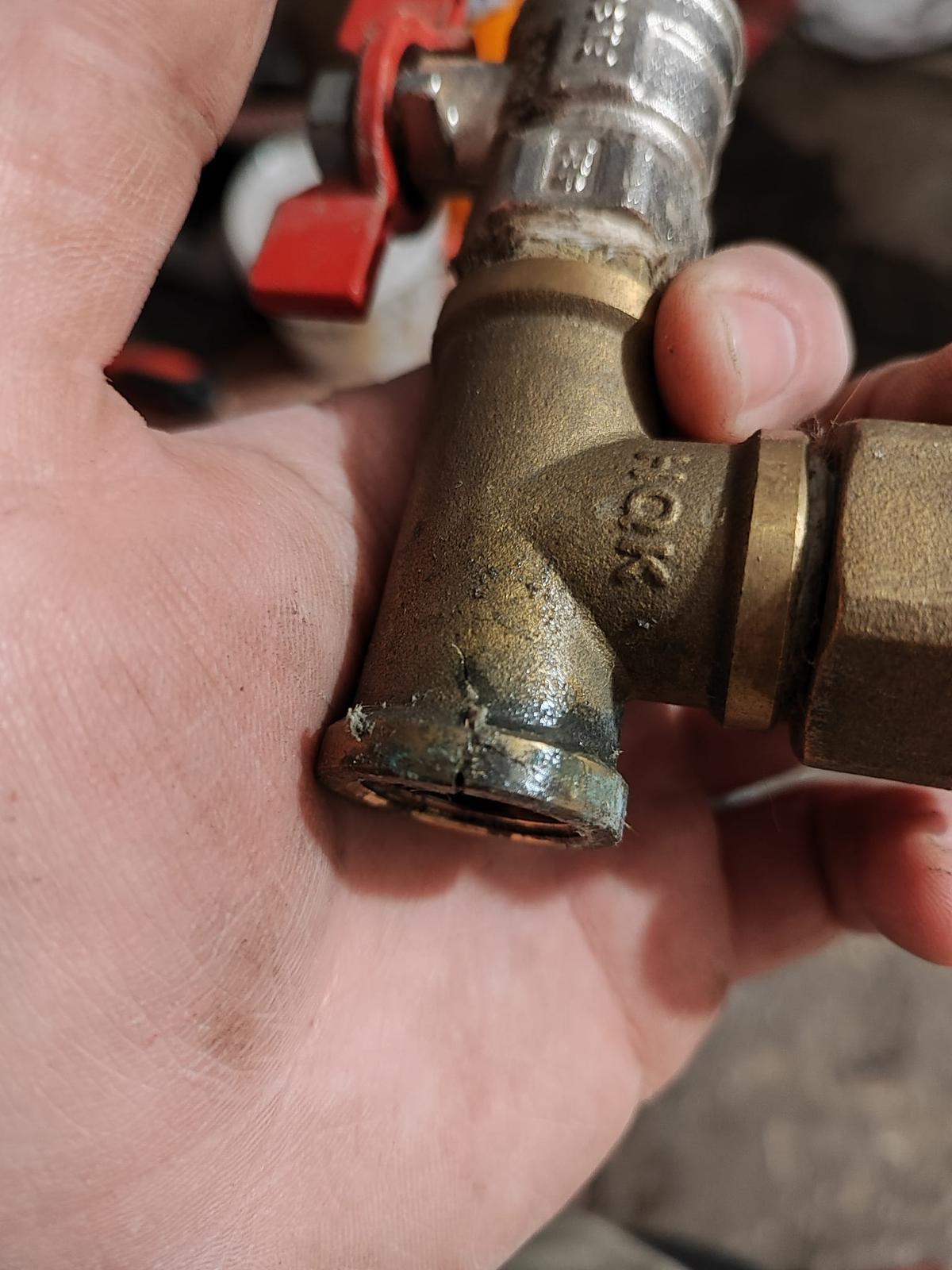

@petersd tak nemusim zakladat novu temu ked uz tu podobna je 🙂, s konope som nikdy nerobil, s tou loctite nitou to celkom ide, ale samozrejme, niekedy sa stane, ze musim to na viackrat urobit, co je hlavne v pripade mojej sachty celkom problem, lebo vela veci musim najskor poskladat aby som otestoval tesnost, a potom ked jeden netesni tak to musim zas rozobrat 🙂. Preto som rozmyslal nad tym lepidlom, pripadne nejakou kombinaciou nit plus lepidlo. Inak, kdesi som zas cital, ze konope by sa sa nemalo na mosadz davat, lebo ze ked napuci moze ho roztrhat? Ale tak to je asi vec skusenosti 🙂
@feriicko Mysliš, že vecou skusenosti? Tudle... toto je moja fotka, toto sa mi stalo na T-čku pod bojlerom, cca tri roky to vydržalo a takto konope potrhalo mosadz. Čaro je v tom, že konope sa po nanesení na závit ešte musí namazať ľanovou fermežou. To som nevedel, ale už budem vedieť 🙂
@petersd Jezus, ta ešte pri tesneni trubiek budem kukať na to, čo je ekologicke pre pana.
@arcticcode Hej, to aj mňa pobavilo 🙂 Ale ako bonus tá ekologickosť povedzme OK.
@arcticcode takto Ti poviem: už nejaký ten rôčok u remesla mám, no teraz počujem prvý krát, že konope roztrhne fiting z titulu napučňania. Áno, (vadný) fiting niekedy praskne, ak si toho konopa namotal neprimerane veľa. Praskne Ti to však hneď pri doťahovaní. Teoreticky môže aj neskôr, ak si vytvoril hrubým konopím silné vnútorné pnutie v materiáli fitingu a on má nejakú materiálovú vadu. Určite nie je príčinou samotné napučňanie. U zdravej závitovej armatúry, fitingu, ktoré majú dobrý homogenný materiál, bez vnútorných vád, ho konope neroztrhne, aj keby si ho dal neviem koľko. Pritom sa množstvo závitových spojov robilo s konopím iba nasucho bez akejkoľvek fermeže, či pomastenia. (alebo vodár to iba popľul a doťahoval) 🙂 🙂 🙂
@petersd Môže byť. Odpoviem ako Mazurek. Ja neviem, ja som vtedy nežil 😄
@arcticcode Ale ja žil a môžem porovnávať 😉 Dnes sa šetrí na všetkom. Napr. steny rúr, steny fitingov a armatúr sú už také tenké, že stačí napr. kus dokriva narezaný závit a vrchol závitu Ti takmer vreže do vnútra rúry. Nedávno mi napr. sám od seba strelil guľový ventíl 1". Mohol mať cca 4 - 5 rokov. Normálne ho to roztrhlo v strede na 2 kusy, hneď za guľovým srdcom. Pozerám a stena guľaku nemala hrúbku ani 1 mm. Keby som nebol doma, tak mi to totálne vytopí podlažie.
