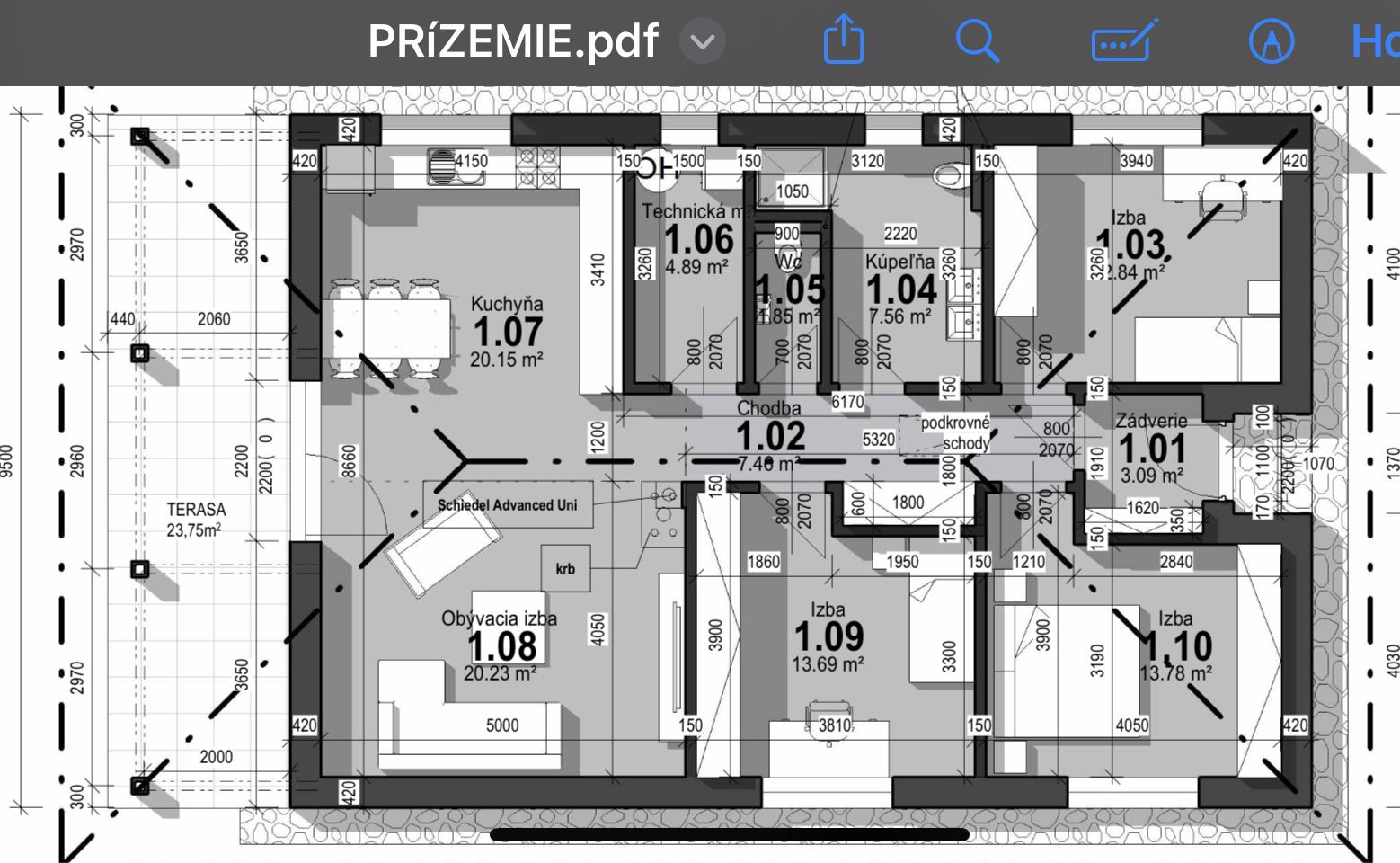

Ahojte. Stavajú mi dom a v živote som neriešil kachle 😄 Doma máme teraz kachle ktore nasavaju vzduch z miestnosti a do komina majú 1 vývod, avšak: V novom dome idem mať tento komín: https://www.schiedel.com/sk/produkty/... Toto má 2 vývody, budú na to pasovať akékolvek kachle? Napríklad aj takéto:? https://www.kupelne-ptacek.sk/abx-ark... https://www.kupelne-ptacek.sk/thorma-... ... alebo musím riešiť nejaké špeciálne kachle ktoré majú nejaký 1 vývod zhora aj 1 vzadu? Ďakujem...

@eagleowl dakujem za odpoved,, ono bude to bungalov o uzitkovej ploche 110 m2, kolko kW tu odporucate?
@majoslav1996 treba povedať koľko bude tepelná strata pri bežnej teplote v zime....nie v jeden najstudenší deň.....možno 2kW budú stačiť....to by mal vedieť EC v projekte....

@toky1 samozrejme že výkon sa dá regulovať napr. 8kW (4-10kW)....ale okrem toho že už ani pri 4kW nebude spaľovanie ani zďaleka optimálne načo sú my také kachle keď reálnu stratu budem mať počas celej zimy á2-3kW.... ďalšia otázka je z čoho bude dom....akú bude mať akumuláciu, či priečky vôbec umožnia prenos tepla aj do iných miestností....kúpiť niečo predimenzované o 400 % len preto že som si vôbec nepozrel parametre domu asi nie je najlepší nápad.
@majoslav1996 Dobry den. Na nas uvedeny kominovy system mozete pripojit oba uvedene spotrebice. Ak budete hladat iny typ, hladajte taky, ktoreho vyrobca v technickej dokumentacii uvadza moznost napojenia privodu exterieroveho vzduchu na horenie zo zadnej casti. Zvazte ako vysoko od hrubej podlahy zacnete stavat komin, aby ste mali moznost napojit potrubie pre privod vzduchu na kominove teleso. https://www.schiedel.com/sk/schiedel-...
