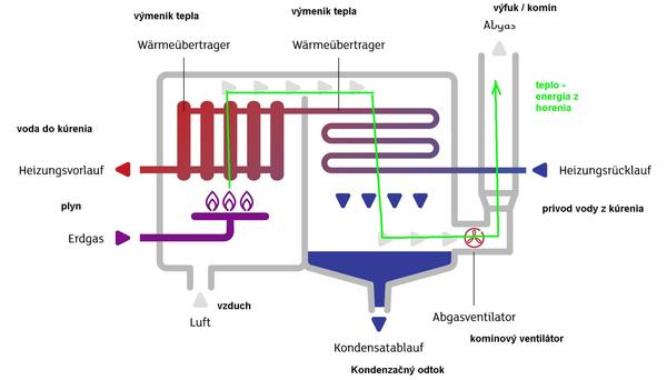

 Kondenzačný kotol - ako najefektívnejšie využívať získanú energiu horením zemného plynu ???
Snažiť sa o čo najnižšiu teplotu vody ktorá sa vriaca - teda spiatočku .
Vysvetlujem to len pre tých čo im je to menej jasné - " po lopate" a nemajú dobre nastavený systém.
- docielíme to podlahovým kúrením , rúrky zaliaté v betone (poter)
- dlhšie okruhy ktoré nám odovzdajú čo najviac tepla a vratná voda má čo najmenej stupňov
- zbytočne neohrievame vratnú vodu na vyššiu teplotu ! ( rebrík v kúpelni čo najviac priškrtiť na rozdelovači) ak je kratší okruh tak ho priškrtiť aby nám zbytočne nezvyšovalo teplotu spiatočky a tým zbytočne aj nebežalo čerpadlo.
Len taký príkladový model ak by výmenník pracoval na 100% tak spiatočka ktorá má teplotu dajme tomu 23stupňov tak hore komínom pôjdu spaliny 23stupňové ...teda málo tepla
Ak pôjde spiatočka 50 stupňová ( radiátory) ...tak teplota spalín pôjde von komínom 50stupňov ...teplo ktoré sa nevyužije. ( nižšia efektivita kotla )
Pekný jednoduchý obrázok na predstavu ako pracuje kondenzačný kotol emoticon
28. dec 2016 o 00:47  • Odpovedz  •  Páči sa mi to
