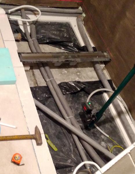

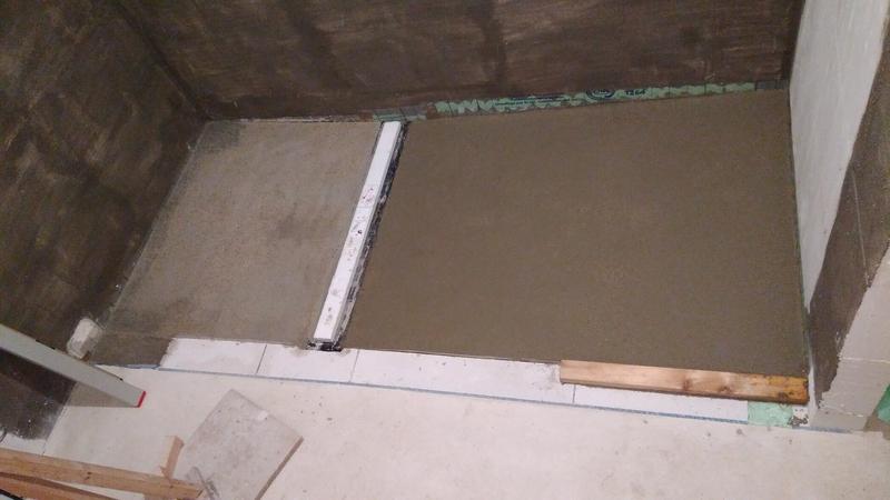

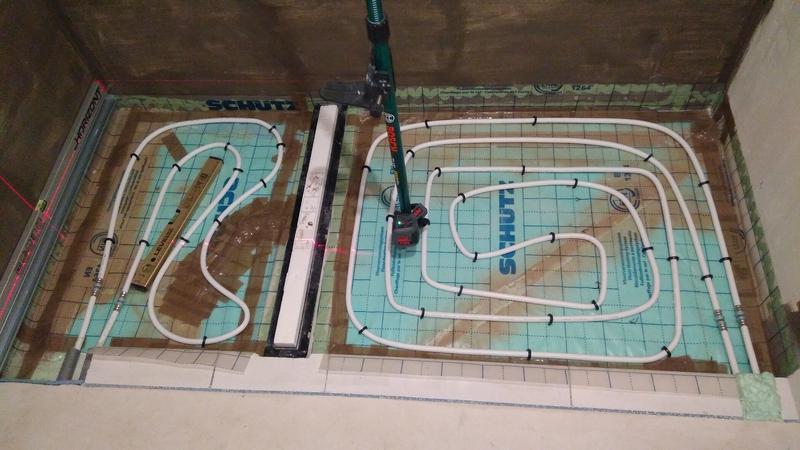

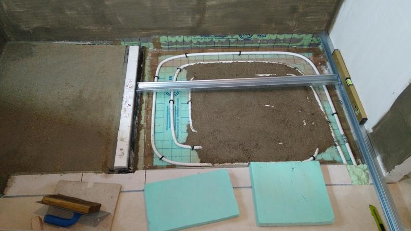

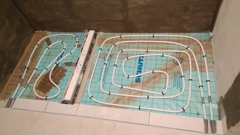

@pavol_12 par fotiek..
@kejsix vyzera to zaujimavo, ale nebola takato patchwork zbytocne prekombinovana? Predpokladam, ze ste ten zlab planovali na kraji, ale tie hadice vas donutili to dat do stredu. Mam taky zmiesany pocit, ked vidim ten mix vsetkeho mozneho - separacnu foliu, ytong, 4 spojky, zlab v strede, nemalo hadic, odpadove rury.. Prajem vam, aby vam to vsetko aj za par rokov fungovalo podla vasich predstav.
@stowasser Ten zlab som chcel presne ako je - sprcha bude mat len zastenu 120cm, ziadne vratka. Koniec zasteny bude na urovni zlabu, bateria je oproti zlabu. Hadice su alpex, tam som kludny. Jedine, co je tam navyse je 50mm odpad z pracky, ale ten prechadza bez nadpajania. Spojky su lisovane, otestovane na 8 barov bez uniku. Sanca ze sa tam nieco pobabre je rovnaka, ako u podlahovky hocikde inde v dome.

@kejsix spojky v podlahovom kureni? To si kde videl? Aspon si si troska mal dat zalezat na namotani toho hada. Vyzera to, ako keby si to robil s 2,5°%.
@xaxaxaxa nehrozi vysusenie sifonu ma tie v dostatocnej vzdialenosti. Chyba je podlahovku nedat do sprchy.
@viperko tiez som to nepochopil, nalial som tam vodu pred pol rokom, kuri sa, sprcha este nefunguje a zatial som nedolieval. Pri normalnom pouzivani neni sanca, aby to vyschlo. Ale schvalne odtial vyhodim ten kryci polys, ci voda klesne. @megdesign bezna vec, prave preto som v tej slucke daval alpex a nie pex-a, aby som mohol naspojkovat. Ak to vidis prvy krat, tak si toho este vela nevidel 8-) A co sa tyka namotania, verim ze Ty by si bol urcite preciznejsi, ale obaja by sme skoncili s rovnakym vysledkom - funkcne kurenie v sprche. =-)
