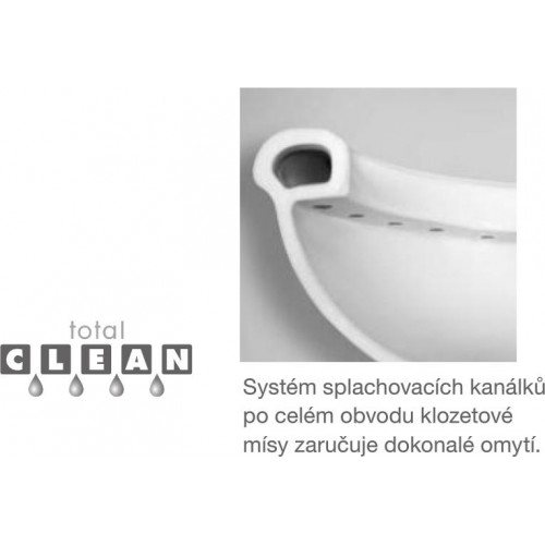

Mate niekto wc, ktore ma splachovacie kanaliky po celom jeho obvode? Ma to napr. Jika Tigo alebo aj niektore so znacky Roca (mozno aj ine, o kt. neviem)
Zaujimalo by ma, ci to je ozaj lepsie na splachovanie a hlavne, ci to nie je horsie na cistenie...
Dakujem
Založil som nie jedno WC, rôzne značky, rôzne typy, aj s takýmito kanálikmi a čo sa splachovacieho efektu týka, tak okrem nejakých lacných skladačkových baumaxových, spláchly všetky vždy pekne a všetko...:-) Ale čo som počul jednu odozvu po pár mesiacoch používania toho kanálikového, tak hlavne tá údržba je náročnejšia, keď chce mať človek čisto úplne všade. Do toho hlavného kanála, kadiaľ prúdi voda, sa človek aj tak nedostane, tak ja, ako chlap, by som preferoval bez kanálikov... :-D
@dedo758 dik za reakciu. no, ja by som tiez kvoli udrzbe uprednostnila normalne, ale zrovna to, co sa nam paci, ma tie kanaliky. Musim sa teda popozerat este po nejakom inom, ci sa nam nezapaci
nieco taketo mame, ale su tam vacsie diery a vacsie medzery a ak by som si mohla vybrat, tak uz taky nekupim. Nemam pocit ze by splachoval tak dobre ako obycajny
@biene . my mame celoobvodove splacovanie na obidvoch WC a myslím si, že je to tak správne. Myslím, že je to práve naopak vyšší komfort udržiavania WC.
ano presne tak.
@biene , síce nemôžem povedať, že by sa to tam čistilo najlepšie, ale čo je horšie, udržiavať misu, v miestach, kde sa nesplachuje vodou, alebo udržiavať WC od vodného kameňa. Tak si vyber....Treba to priebežne čistiť, nenechať to zaniesť vodným kamenom.
@biene , ano s upchávaním tých otvorov určite problém nie je. Tie sa neupchávaju vôbec. Skôr sa zanáša tá plocha okolo tých otvorov , ktoré su po spláchnutí mokré. Treba to priebežne udržiavať, lebo ked sa to zanesie, tak sa to horšie čistí, pretože je to hore a nevidíš to....
@elisss54 ok, dakujem. zda sa, ze zalezi aj od znacky daneho wc. Ja planujem tu Jika tigo, tak hadam to bude ok. S cistenim si uz nejak poradim, hlavne, aby dobre splachovalo...
@biene , určite záleží aj od značky. Jedno WC od Duravitu - Vero - napriek tomu, že je hranaté sa čistí a udržiava v týchto miestach ovela lepšie ako napr. WC Roca. Takže pozor na tu Jiku, treba hlavne v týchto miestach skontrolovať doliatie glazury, aby to bolo hladké, lebo niektoré WC to nemaju dobre urobené. Viem, že ma na to predávajuci upozornoval, len si už nepamätam pri akej značke to bolo..., len viem, že to bolo lacnejšie WC.
