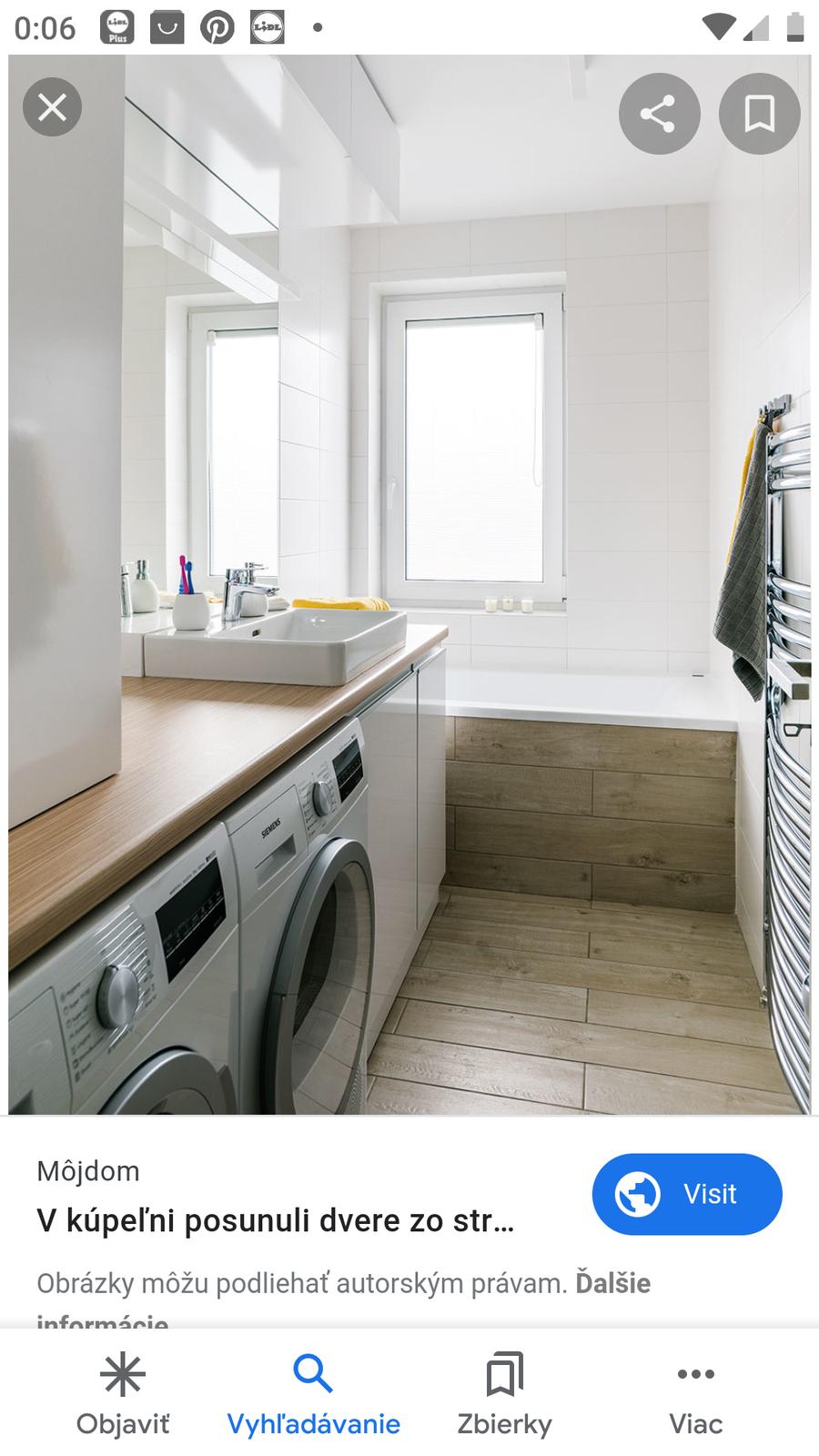

Ahojte máte niekto takto riešení kúpelnú bojím sa či nebude to umývadlo moc vysoko keďže pracka a sušička majú výšku 85 ked dam na to dosku pracovnú a na to umývadlo nebude moc vysoko?sme síce vysoký ale predsa.
Ahoj. Nase umyvadla maju vysku 85,5 a 88 cm. Ja mam 163 je to pre mna uplne v pohode.
@pirhina Odrež z kartónu obdĺžnik vo veľkosti umývadla a nech ti ho niekto podrží v tej výške pri stene. Potom sa skús akože umyť. Ty musíš vedieť, či ti to bude pohodlné. My máme umývadlá vo výške 91 cm a nie som vysoký, len 177 cm.
@pirhina ja mam 158 cm a dosku v ktorej mam vsadene umyvadlo, mam vo vyske 90 cm. A to bola moja poziadavka ho takto umiestnit. Doma si vzpriamene umyvam ruky ale ked pridem k rodicom tak sa musim predklonit az mi to je neprirodzene. Tvoja vyska je priblizne taka ako su osadene drezy v linke. Ked nemas problem sa nahnut nad drez a umyt si tvar tak to bude vpohode.
Okolo 90cm je tak v pohode si myslim aj na vysku 165 cca, tak ma zena s neni problem. 🙂
@pirhina ja mam dosku nad prackou, na nej 9cm vysoke umyvadlo a pri vyske 158 si to pochvalujem. Konecne sa nemusim zohynat
@zita19 @zerex4 @wivik no fajn ja mám 176 a muž 190 takže úplne v pohode a deti sú síce malé ešte ale budú vysoké takže v pohode dakujem
standardne sa umyvadla osadzaju tak, ze vyska hornej hrany umyvadla je 85-90cm, castokrat je to ovplyvnene aj tym, ci sa v domacnosti vyskytuju deti (pisem standardne), ale ani ina vyska nemusi byt vynimkou, inak plati to, co napisal @chrobak7, da sa spravit pomerne jednoduchy test 😉
@sgi320 štandard je tak na 2 veci, každý má inú výšku a preto nech si dá každý všetko podľa svojej výšky ,nemôže vyhovovať pre trpaslíka 150cm a 200 cm dlháňa rovnaká výška pokiaľ je decko dajú sa spraviť schodíky ,

My to tak nemame sice, ale kamarat to pred par mesiacmi tak siel davat a odhovaral ho nejaky znamy ze je to nezmysel, ze bude lutovat, ze to bude vysoko ked polozia umyvadlo navrch, ze nebude zapustene, ale nedal si poradit a teraz spominal, ze aj dobre 😄 Ma to po vyske 95, len je to asi dost aj o zvyku

@pirhina vyska je jedna vec ale ked budes mat pod umyvadlom pracku co so sifonom
@stano8 nie doslova pod umývadlom takéto cosi

@pirhina takto je to v pohode
