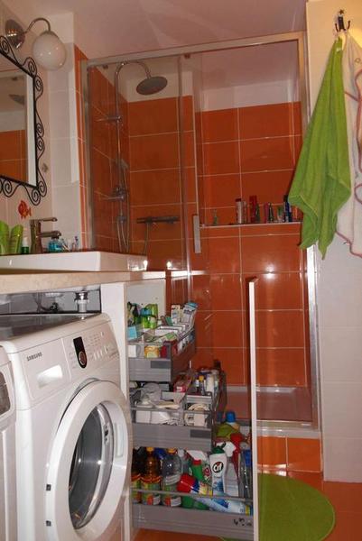

@mishelbird mne drzi uz pat rokov... vyse pat... a v pohode, nenapucala :) mam ju ako umyvadlovu, vedla mam priestor pod doskou na pracku a susicku.
@kaktusik007 super dikes :) presne takto to chcem! Aspon vidim ako to bude cca vyzerat!! :))
@kaktusik007 este som rozmyslala, ze ci by sa dali dat cez tu pracku dvierka a zavriet ju??? Neviem ci by sa to dalo a ci sa da natolko pracka zasunut... vy mate kolkatku hlbku pracky? A umyvadlo pozeram, ze mate kupelnove a nie kuchynske, ale to uz asi neni problem, na ake sa vyreze otvor...

@mishelbird ak chces dvierka na pracku, musis kupit vstavanu.... Spotrebice potrebuju okolo medzeru - na starom byte som mala pracku tiez pod doskou, akurat bez medzery.... A horiet zacala!!!! Cize bezpecnost je prvorada a preto tam mam teraz tych cca 13 cm
@kaktusik007 ja som mala na byte normalnu pracku pod kuchynskou doskou a nebol problem. 8 rokov fungovala a aj teraz funguje dalej uz "oslobodena" na dome. @mishelbird ak chces dvierka, tak sa s tym musis viac pohrat a dat si urobit sirsiu dosku navrch. ikea ich robi aj na mieru na objednavku, takze tam problem nevidim. skrinke ale nenamontujes zadnu cast, lebo inak by sa ti pracka nezmestila. a ostatne skrinky potom budes tiez musiet trochu odsunut od steny, aby si mala vsade rovnaku hlbku. to ale problem nie je, lebo tam, kde by sa ti to po krajoch ukazalo, mozes dat bocny kryci panel.
