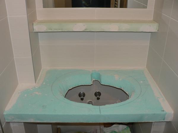

 Ahojte,
Mate niekto skusenost s umelym kamenom v kupelni ako pult pre umyvadlo pripadne policky?
Potrebujem dat vyrobit putl pod umyvadlo (vkladane z hora) a policku (rozmery cca 90x60cm a 80x13cm).
Vid foto pripravy na pult a policku.
Ja som sa informoval o biely Technistone - Crystal Arctic. Problemov je hned niekolko. Umely kamen (roznych znaciek) zvycajne vyrabaju a dodavaju v rozmeroch pre kuchynske linky (3x1 m2) a moja plocha/objednavka je mala. Taktiez dosku dodavaju v 12, 20 a 30 mm hrubke. Ja by som preferoval co najtensi material ale do 12mm mi vraj nevyrezu otvor na umyvadlo.
Ake su vase skusenosti? Koho oslovit (kuchynske studia v BA alebo vyrobcov/dovozcov materialu)?
Dakujem

 @alpha skús osloviť Intcor, oni spracovávajú niektoré technické kamene

 Vyriesene cez https://www.facebook.com/kommatsro?fref=ts k uplnej spokojnosti.
