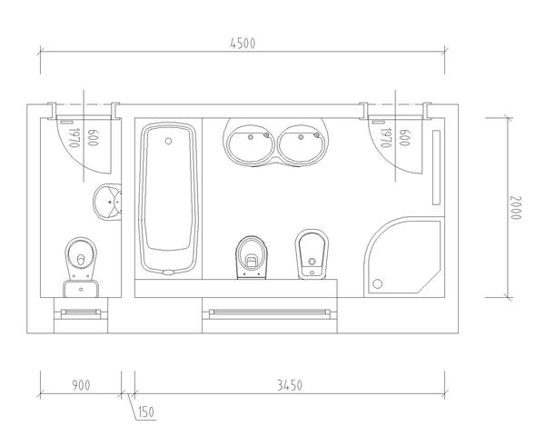

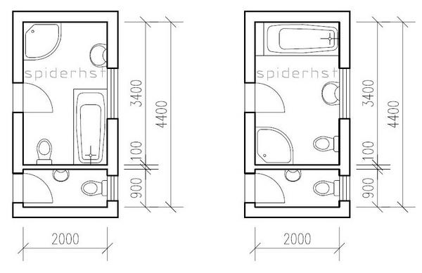

ahojte potrebujem poradit ohladom kupelky ma rozmer 2x4,4m!rada by som mala samostatne WC,a v kupelke by mala byt vana, sprchovy kut,umyvadlo a ak by sa mestilo aj WC.dvere do kupelky a WC budu osadene na sirsej strane teda na strane 4,4m a okno je tiez na tejto sirsej strane ale oproti!potrebujem to neako rozdelit a usporiadat na WC a kupelku!velmi pekne dakujem za rady !

@pancake nie je to pre mna, ja som len reagoval na temu, ktoru zalozila @kvetinkad1 - pozri hned hore nad obrazky, to vsetko bolo v poziadavkach a len tak narychlo som nieco nakreslil, pre inspiraciu. a s @aneri53 vo vsetkom suhlasim. minimalne male umyvadielko na wc na okamzite umytie ruk patri. Tiez je mozne nedat ziadne umyvadlo ani na wc ani do kupelne, ak to nikomu vadit nebude, kludne si netreba dat ani splachovacie wc ak je niekto tak nauceny. Tymto som nechcel nikoho zosmiesnovat ani nic podobne, nemyslel som na nikoho konkretneho, len som chcel povedat, ze vsetko to je o potrebnom/pozadovanom standarde. Ziadne dalsie informacie som nemal, len to co je hore, mozno ma jeden z manzelov zdravotne problemy, ktore mu stazuju vstup do vane a preto ten sprch. kut ale zaroven maju male deti, ktore miluju kupanie preto ta vana a potom by bolo opodstatnene preco to tak chceli, takze je vela moznosti.

takze velmi pekne dakzjem za nazor kazdeho :-) staviame bungalov v ktorom je iba jedna kupelka a samostatne vecko uz teraz sme 4 clenna rodinka s malimi dievcatkami 1 a 3,5 roka!preto som napisala ze aj vanu aj sprchac pretoze kupanie v sprche takycto deti si neviem predstavit v sprche-mami ide mi voda do ociek :-( !preto som volila to aj to!s dvoj umyvadlom suhlasim teraz nas je v rodicovskom dome dost a mame iba jedno a je to o drsku!a samozrejme umyvadlo na samostatnom Wc bude samozrejmostou pretoz navsteva nemusi behat z jednej do druhej!a dalsie WC preco v kupelke???pretoze si neviem predstavit nahodou ak ma nieco chyti pocas kupania bezat naha s kupelky do WC!spiderhst viac sa mi paci ten druhy teda pravy navrh len neviem ako by som riesila zrkadlo ked tam je okn :-|
@tinuskaaaa pekny navrh ale asi by som volila dvere viac do stredu a umyvadla by som dala asi az pri roh! v garazi bude taka mensia miestnost tak pracka bude asi tam nech nam nevrci pri uskach!
