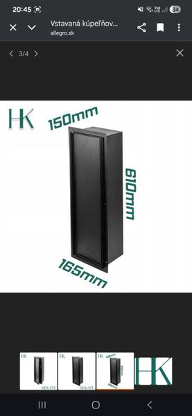

Ahojte, Prosim vas, chcela by som vo wc mat na geberitw umiestnenu podomietkovu skrinku na toaleta a kefu. Ceny su okolo 400-500e a to nepripada do uvahy. Nasla som taketo nieco na tip on. Da sa dat na to obkladacka a byt to podomietkove? Pripajam aj link https://allegro.sk/produkt/vstavana-k...

@morenitka obkladačka, na toto? určite nie. musi to mat inu konštrukciu pantov.

@morenitka nájdi si revízne dvierka pod obklad. Tak sa to volá. Taký rámik, ktorý sa celý dá obložiť obkladom, zväčša má mangnetické dvierka. Vnútornú niku si môžeš vyrobiť zo sadrokartonu, alebo ju vymuruješ, vsadíš revízne dvierka a všetko to obložíš obkladom.

@zicher uzasne, presne nejaku taku variantu som chcela. Skusim
