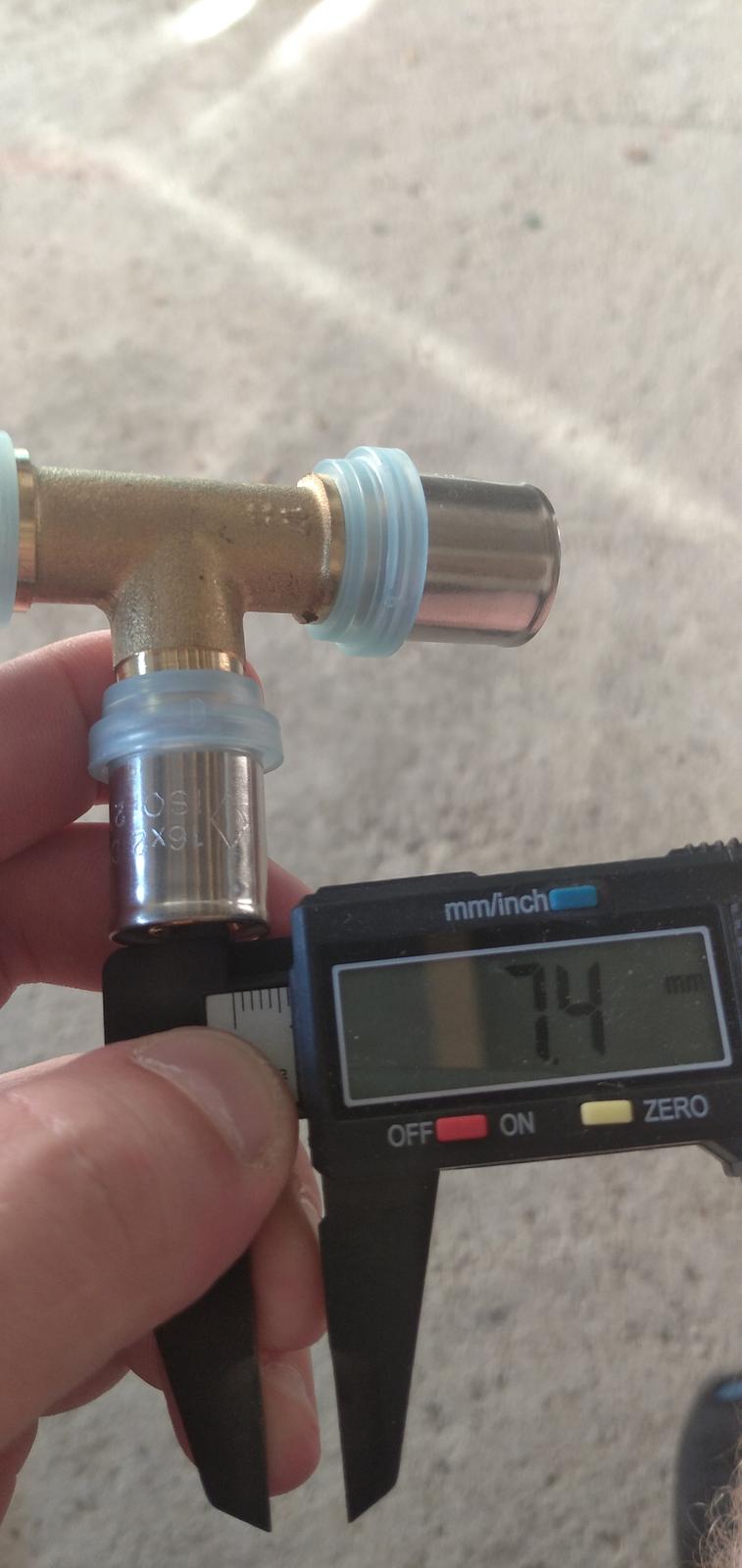

Rúrka Pex al má 16mm vonkajší priemer , vnútorný má 12mm . Nasunie sa na tvarovku 16mm. Tvarovka má nejakú hrúbku steny . Aký bude vnútorný priemer tej tvarovky? Na koľko sa to zúži nakoniec? Mám síce 12mm hadicu ale tvarovka dá výsledný priemer 8 mm , možno 10 mm.

@jean2 Čo mám po ruke redukovaný Tkus 20x16x20, tak 16mm vývod má vnútri 7,5mm a 20mm má 11,5mm. Výrobca RB. Priemer sa volí podľa účelu a tlaku, nie pocitovo.
@kejsix Takže hrúbka steny bude dobré 2mm. Tlak mám práveže nízky , 7,5mm by mohlo len tak tak stačiť. Dám tam asi 20mm trubku. Mám taký pocit. Nátrubok 16mm 1/2" bude asi to isté.

takto nejak
@kejsix Chcem dať skrutkovacie Mám tam teraz na kuse flexi hadicu , tá má 5,4 mm a to nestačí na prietokový ohrievač, ide slabo teplá voda. Neviem či bude stačiť 7,4mm. V Obi majú tvarovky . Čo znamená to F alebo M , 16x2xF1/2" , 16x2xM1/2" ? Blbý popis tam majú. Píšu že tvarovky sú vyrobené zo sieťovaného polyetylénu.

@dusan72 Musím zvýšiť prietok od ohrievača lebo teraz keď pridám na ohrievači plyn tak nereaguje. Skúšal som len samotný tok od ohrievača bez hadice a bolo to lepšie. Samotný ohrievač má vnútorný priemer trubky 11,5mm. Zišla by sa možno nová armatúra ale na ohrievač Mora 371 už nezoženiem.
