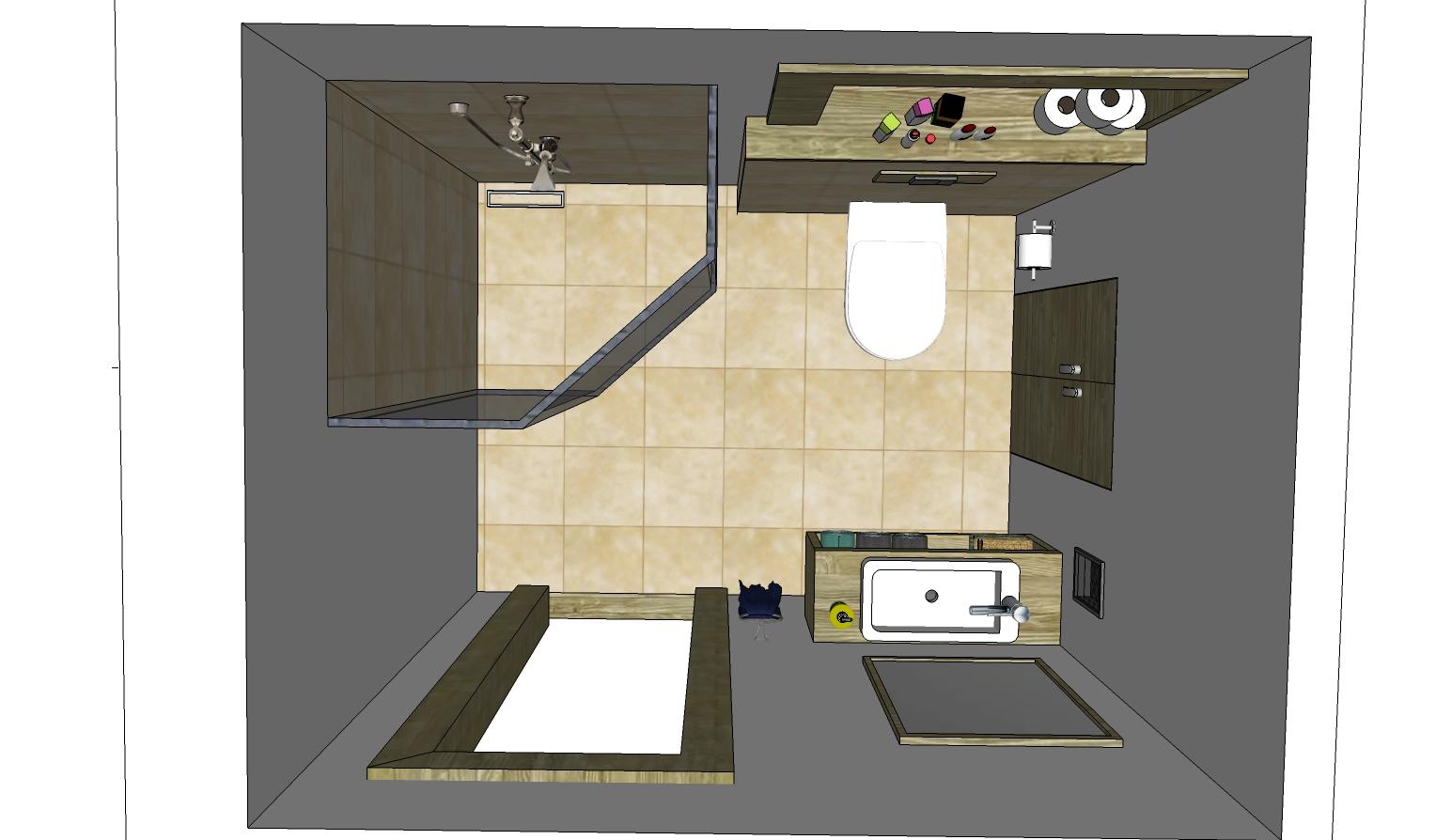

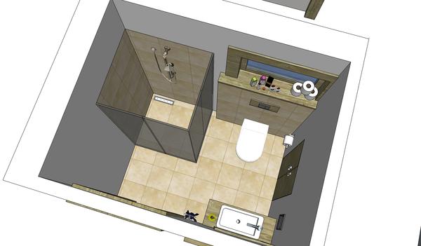

OK a čo takýto tvar sprchovacieho kúta?
Na toto by som potreboval 2x stena (šírka 45cm) a jedny dvere (v strede šírka 60 cm).

S tou veľkosťou je to asi viac menej jedno. Ja sa zatiaľ priklá%nam k názoru 80x80 alebo atyp 80x90 až 80x100. Rozmer kúpeľne je 156 cm x 202 cm.
Mohol by som tam dať možno aj sprchový kút v tvare relatívneho štvorca (80x90). Problém by mohol byť s dverami.
@karo82 ja to mam doma presne tak tie dve bocne do 45 vymurovanne a v strede dvere 70

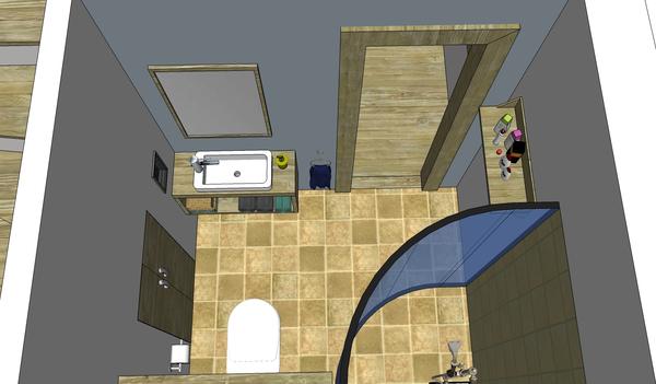

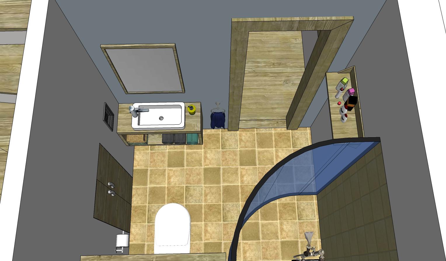

Ďakujem zatiaľ za rady. Posledná varianta je, že sprchovací kút bude štvrťkruh 90x90 so sprchovým žľabom. Už len taký nájsť :-)

@karo82 Zdravim. Nedajte sa odradit. Tiez nam tvrdili, ze nic sa neda. Objednali sme si oblukove dvere normalne 80x80cm, konkretne tieto https://www.kupelnashop.sk/product/ra... Viac majstrov povedalo, ze sa to neda vyspadovat, ze to nebude dobre. Nakoniec si sice priplacame za najlepsich v okoli, ale pre nich to problem nie je. Pravda ale je, ze sprchovy kut bude spadovany z mozaiky. Ale vyspadovat to urcite vyspaduju a zacnu spadovat az v casti, kde bude sprchovy kut, takze ten sa potom moze normalne namontovat akoby na rovinu a spad zacina az dalej.
