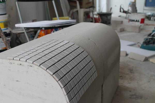

@orfeo ahoj prosim ta to oble na vrch sa da norlane kupit alebo sa to vyraba z obycajnej kvadry? Dakujem
@certik4511 normálne to vypilis z kvadry,alebo styroduru,už som videl aj takú čo v nej mali elektrickú rohož a hrialo to...
@daralbajda dakujem krasne
@certik4511 Ahoj to oble som rucne vyrobil z kvadru ytong :-)
@orfeo Nie je ten rádius príliš veľký? Ja by som sa z toho šmýkal dolu. Strávil som kedysi tri týždne v piešťanských kúpeľoch a tam nemala hrana rádius nikde viac ako 3-4 cm...
