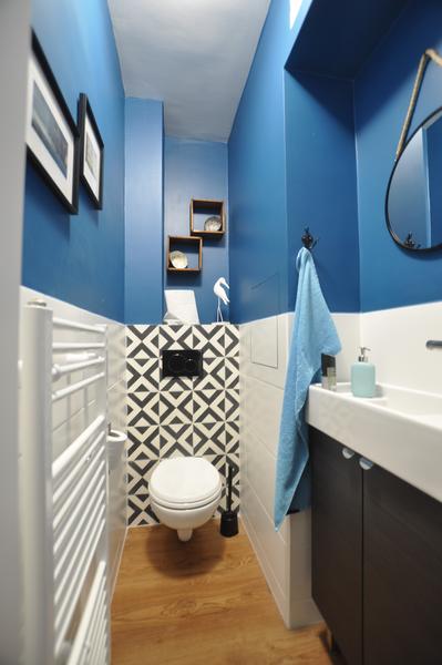

@topsprezent1 dával to majster, nie my. Ale kým to dával on na stenu, mal to už pripravené : 1. Obrusene hrany jemným šmirglom 2. Zbavené prachu jemným štetcom 3. Natretie 3 vrstvami impregnacneho náteru proti nasiakavosti 4. Na zemi sme mu poukladali vzor a on to už len bral zo zeme a lepil na stenu a následne to vysparoval. Určite treba použiť odtieň Manhattan u sparovky , iný sa nehodí.

ešte pár detailov ako drevená lišta nad geberitom alebo namontovat opravene ventilatory, ale tie obklady sú fakt krásne, hoci nie sú perfektné, je to ručná výroba, ale sú jedinečné.Do WC sme dali tmavu modro-tyrkysovu (na fotke je bohuzial modra farba) a do kupelne svetlu tyrkysovu ktora ladí so skrinkou. Velmi sa mi páči že sme dali obklady len do výšky 120cm a zvyšok steny je malovka.
