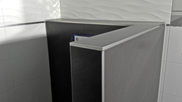

...s peknou nerezovou lištou nič nepokazíš..../posielam foto pre inšpiráciu/
ak bude taka lista ako je vyssie na fotke tak tym urcite nic nepokazite

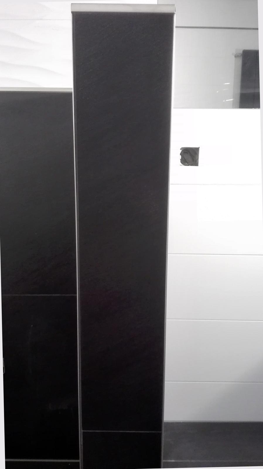

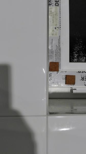

@rencucha1987 Ahoj, chceli sme aj mi jolly hrany, principiálne obkladačovi to bolo jedno. Vymenoval nám pozitíva (asi 1) a zopár negatív, zabil nás cenou za vodný lúč a šli sme do nerezových profilov. Akokoľvek sa rozhodneš, bude dobre, len pri jolly vážne opatrne okolo hrán. Appropo u nás profily aj tak nie sú až tak úplne na škodu, keďže tento prvok slúži aj na oddelenie obkladu a dekoru, len sme nevyberali hliník, ale nerez, aby to spolu hralo. Prikladám detaily okolo WC a okna

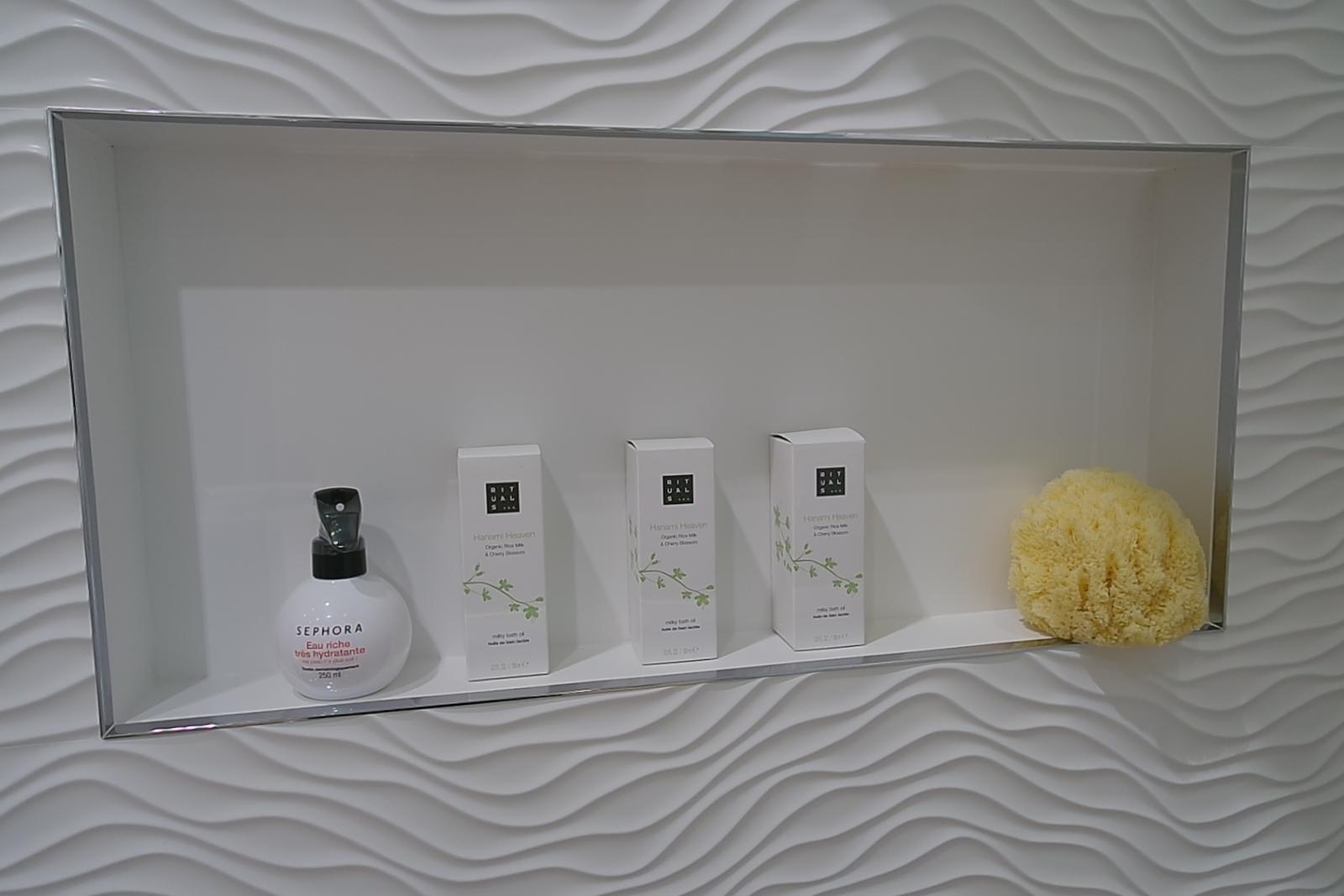

mamy Jolly hrany uz 5 rokov, vsetko OK, nijako extra pozor nemusim davat, vsetko drzi... vobec to nie je az take haklive, ako kazdy strasi a to ich mame v kupelni fakt veeeela ( okolo celej vane, geberit , stienka medzi sprchou a vanou, niky atd...) Foto mam v albumoch... My sme do toho sli z dovodu, ze farebnost nasho obladu, imitujuceho prirodny kamen teplej farby si nevime ozaj predstavit s nejakymi lišami striebornymi, to by tam kricalo a plastove by sase posobili lacno , brrr, to nie... a zase nejake hnede, alebo bežove, to by bolo detto, ak keby boli kovove, nerezalo by to tam.... vy tam podla vizky mate hrany len na geberite, to je nic, ked sa ti jolly pacia, tak si iich daj, to nie je na obkladacovi, ale na vas.. ak s tym on ma problem, najdi si takeho, co s tym vie robit.
