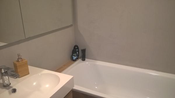

@gagysa Tá kúpeľňa je taká malá, že sa nedá poriadne ani odfotiť :-D Ja som dával tú svetlosivú. Sorry za kvalitu, je to fotené mobilom.

@andrej1986 no my máme takú istú a wc máte zvlášť? Môžem poprosiť foto aj z druhej strany? A hlavne ako ste to riešili okolo vane? Ďakujem
@nikaosem áno, toaleta je samostatne. Myslíte druhú stranu vane kde je batéria? Všetky steny sú ošetrené polyuretánovým lakom v troch vrstvách až po obklad, resp. vaňu a jednotlivé spoje sú následne ošetrené ešte silikónom.
@andrej1986 ďakujem takže to drži? Aj ked sa osprchuje?
@andrej1986 a ano myslela som ze ako máte poriešené wc lebo nám sa to zdá už úpne malé potom oddeliť ho.

@nikaosem samozrejme drží. Voda po tom len stečie. No wc mám v samostatnej miestnosti, ktorá nie je ani hneď vedľa kúpeľne.
