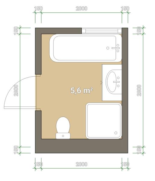

Ahojte. Chcela by som sa spýtať či by Podľa vás bolo možné zmeniť kúpeľňu a pridať tam ešte sprchový kút? Nebude to veľmi na tesno? Hrubú stavbu už mame a teda aj odpad tam je pre vaňu ako je v projekte. Musím to odkonzultovať so stavby vedúcim že o koľko by to vyšlo finančne viac keby je potrebné ešte potiahnuť odpad aj do sprchy. Zistili sme teraz, že by nám bolo lepšie mať oboje kvôli malým deťom a sprcha pre nás. Ďakujem za rady. .
@janchees Ak to dáš tak, ako si to rukou nakreslila na tom lístku, tak zakaždým, keď si budeš sadať na WC si treskneš hlavu o sprchový kút. Skús si dať stoličku k stene a nechaj medzi stoličkou a stenou 60 cm a skús si stiahnuť gate a sadnúť na stoličku - ako to bude pohodlné. A vaňa - ako si ju nakreslila - by musela mať max. rozmery 50x120 cm. Do takej vane si neľahneš, tam budeš môcť len sedieť. Ak ti nevadia tieto stiesnené podmienky, tak si to urob. Ale podľa mňa, ak raz staviaš dom, tak je hlúposť v ňom spraviť kúpeľňu o veľkosti panelákovej kúpeľne. Pôvodný koncept bol lepší - akurát na to nešťastné WC priamo oproti dverám. 8-(
@janchees daj si radsej luxusnu vanu so sprchovou zastenou aby nebola voda po celej kupelni pri sprchovani a nechaj tak. Aj ked suhlasim s @chrobak7 , to WC je umiestnene nestastne, z takej kupelne sa stava tronna sien
toto je podla mna maly priestor na taketo riesenie, to teda by som do toho nesiel, radsej vanu so zastenou a mas vyriesene, mas to ako dva v jednom 😉
Ďakujem vám za reakcie, nechám teda vanu so zastenou. to WC sa ani mne teraz nepáči. Skúsim ho nejak vymyslieť

Pekne si to pokresli aby ti realne aj sedeli rozmery, aby si mala predstavu o tom, kde kolko ti to vychadza. Ci sa vam bude dobre fungovat v tej kupelni 😉
@janchees pride mi to moc maly priestor na to, aby si tam vopchala este aj sprchovy kut. Skor suhlasim so zitou, ze si radsej dajte zastenu na vanu a budete sa moct aj sprchovat.
@janchees keby si dala dvere do stredu steny tak by sa to mozno aj dalo vymysliet. Od zachoda urobit predsadenku kde by sa skryl pripadne odpad. Pre sprchovy by potom trebalo najst sklo aby s predsadenkou zapasovalo, pripadne dat vyrobit u sklenara a dvierka riesit len rohove otvaranie. Alebo sprchovy zdvihnut a pod neho by siel odpad. My tak mame a nic strasne ze treba nohu dvihnut do sprchoveho. Radiator by som dala vedla dveri nad vanu.

@janchees skus v siko 2d planovaci kupelne nahodit.. Pekne ti ukaze kolko vana, kolko ti vojde kut a tak.. Ja mam 2,4x2,1 a pohoda.. 😁
