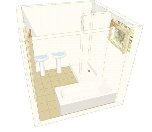

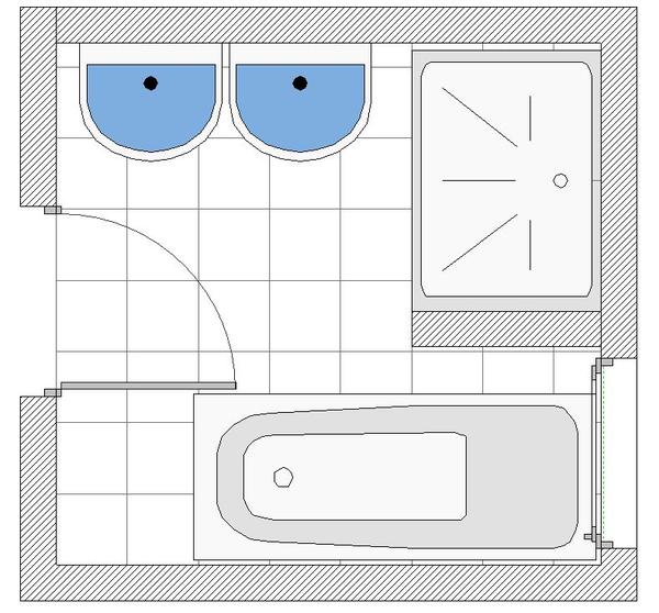

elka, v tom navrhu zo 17:55 sa ti tam este jedna super vec zmesti - na jednu stranu vedla umyvadiel - oproti sprchacu moze byt kos na pradlo. a pri dverach, pri umyvadlach zase nejaka skrinka - s mensou hlbkou ako umyvadla, aby nezavadzala. alebo aj namiesto kosa, pod oknom, mozu byt skrinky. pri vasom pocte sa vam ulozne priestory zidu :-D
@elllla taku vanu som mala na mysli, ako dala link ninaclaudius, mame podobnu akrylatovu znacky riho a velmi dobre to usetrilo miesto v nasej miniaturnej kupelni. tie rohove podla mna len zaberaju miesto, pretoze samotny priestor na kupanie vo vani je casto rovnaky ako v asymetrickych a tie teda zaberu menej priestoru. aspon moj nazor. treba to naozaj velmi dobre premerat, sami sme davali 150 cm vanu a kupelnu majster spravil na 152 cm s rezervou na obklad :-) vana sadla presne. da sa to, len sa treba trosku popasovat.

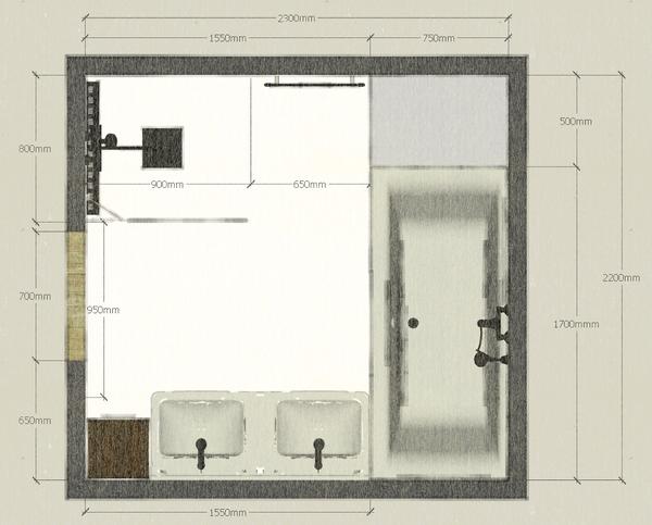

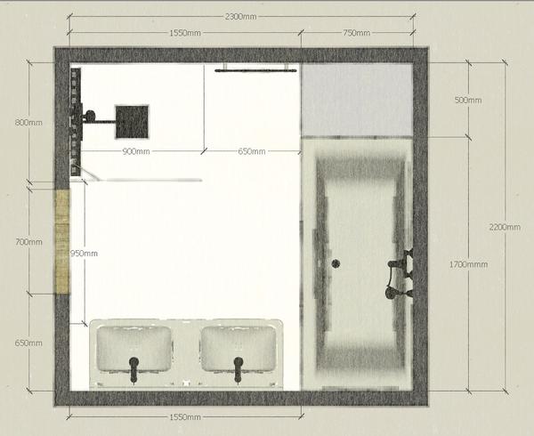

mna napadla takato verzia, kupelna nieje extra mala, ale ani velka kedze tam chces mat vanu aj sprchu aj 2 umyvadla.. nejake extra primurovky na robenie sprchovej niky by som tam nerobil, len ti to uberie z priestoru podla mojho nazoru.. preto by som volil taketo rozmiestnenie, kde by bol otvoreny sprchovy kut walk-in ;-)
resp. este sa tam da strcit aj bocna vysoka skrinka , tie sirky 2-umývadiel, alebo ak das 2 umyvadla pri seba su rozne :-)
@zazracne_dieta super, dakujem za riesenia! co je ten priestor pri vani (500x750mm)?
@elllla vymurovany murik do vysky vane, odkladacia plocha :-)

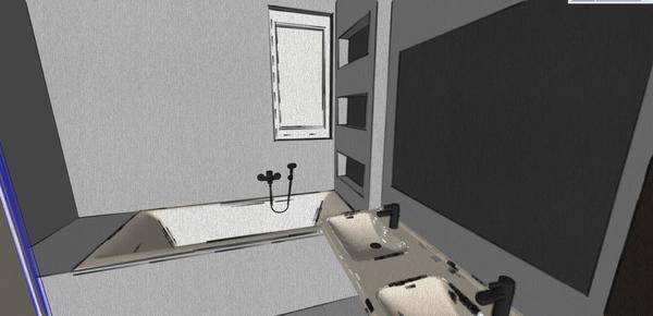

+ je tu moznost vytiahnut murik trebars na 10cm hlbku medzi oknom a umyvadlom, v tej casti vane a vlozit tam niky na odkladanie :) okno ako som videl nemas od kraja steny,ale zacina kusok od rohu.. :)
nieco taketo :-)

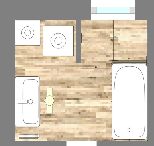

Ahojte chcela by som sa pripojit do diskusie :-) vedel by mi niekto poradit? .. ako usporiadat kupelnu? ma rozmery 2,4*2,6 ..okno,dvere a radiator by sa dali posunut kamkolvek (toto je zatial iba navrh, vymurovane nieje este nic) .. snazila som sa to usporiadat akokolvek ale najlepsie mi vychadza iba toto .. uplne v lavo hore je bojler a potom pracka so susickou na sebe (tam by sa dala urobit popripade nejaka vstavana skrina, aby to tam bolo pekne schovane ).. chceli by sme aj sprchac aj vanu .. takto mi tam vosla iba vana 150cm nebude mala na obcasne kupanie? .. (sme celkom mali, mame do 170cm) ..a sprchac 80x130cm .. bude to stacit? .. dakujem za akekolvek pripomienky a napady :-)
