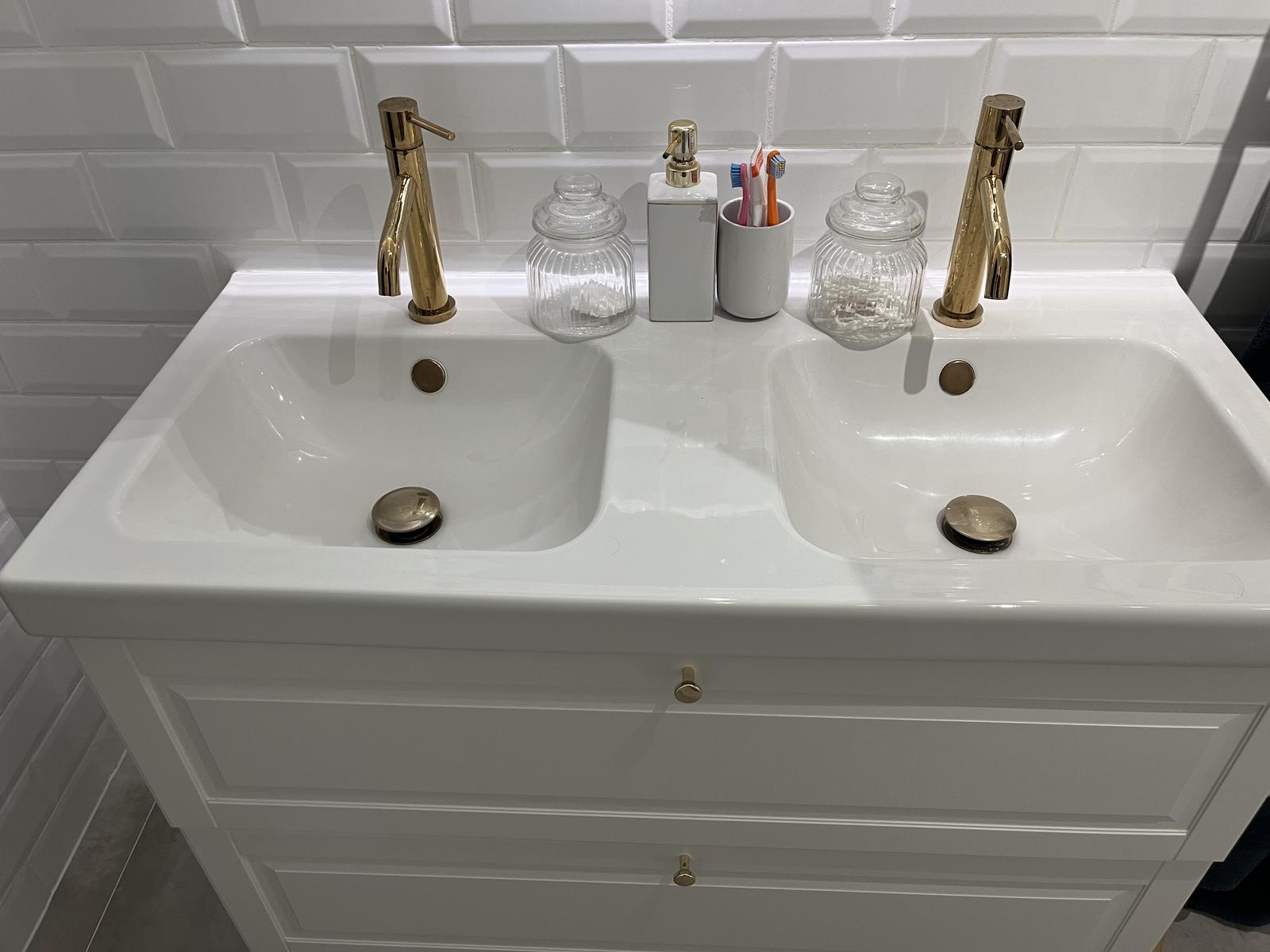

@bellatrix27 jasne ze dopasujes 🙂 mame ikea umyvadlo aj skrinku ale kliklak mame zlaty od inej znacky 🙂 pasuje na pohodu 🙂

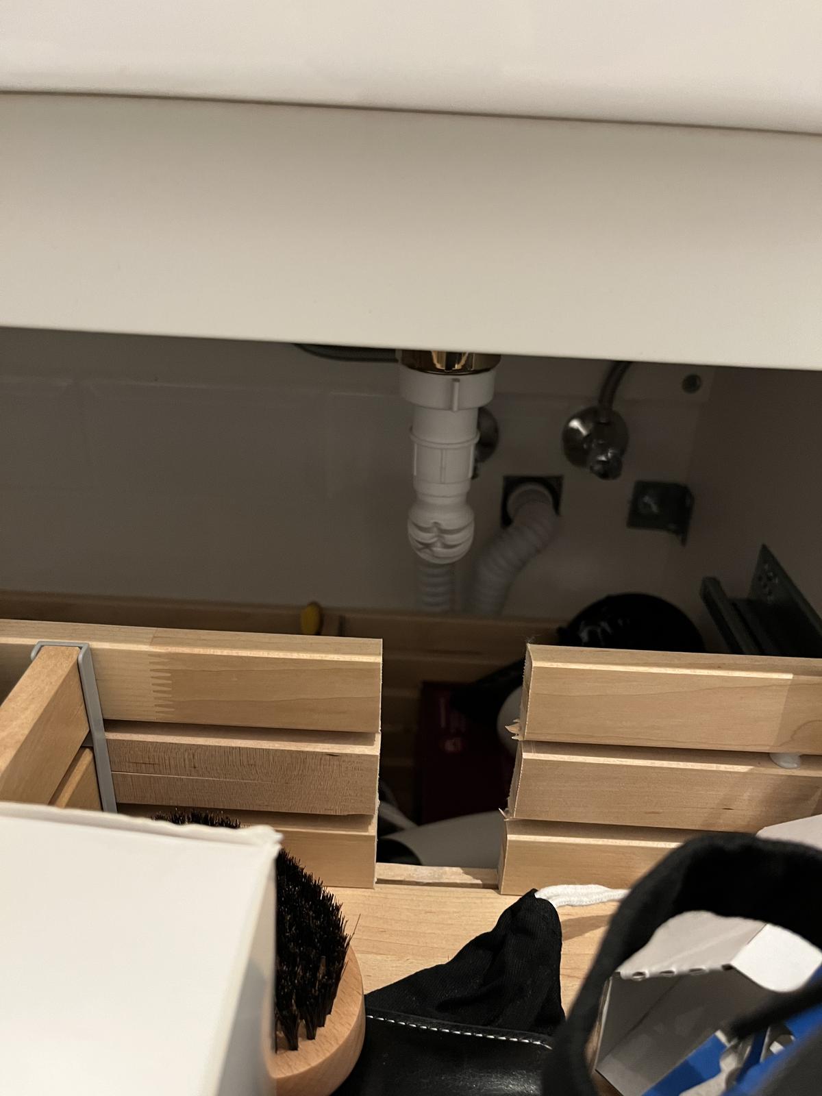

@zipsuliak môžeš mi to prosím odfotiť ako to vyzerá pod umývadlom?
@bellatrix27 jednoducho 🙂 kli klak ma vacsiu hlbku takze tam nevliezol ikea odtok… dali sa flexi hadice zalomene do tvaru syfonu a vyrezala sa zadna strana vechneho suflika v mieste kde je flexihadica na sirku tej hadice 🙂 (mame dvojumyvadlo takze na dvoch miestach)

@bellatrix27 vecer budem konecne doma tak odfotim 😇

@bellatrix27 tiez mame inu bateriu a pasla perfektne 🙂 len teda az teraz som si uvedomil ze u nas mysleli na dvojumyvadlo a mame dva odtoky… 🙂 takze to bolo jednoduchsie 🙂 (slo by najst aj vhodny syfon ale zhodli sme sa s vodarmi ze toto je jednoduchsie tak naco si to komplikovat 🙂

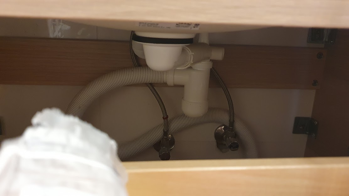

@zipsuliak pri dvojumyvadle su lepsie 2 odtoky a 2 nastenky, ale treba na to mysliet aj pri navrhu. Konkretne toto je priklad, akoby sa to robit vyzerat nemalo. Namiesto nizkeho sifonu majstri pouzili klasicky a potom fusersky odrezali oba sufle, aby sa to zavrelo . Keby aspon rovno a ocistili otrepy 🙂. Inak tie flexi hadicky si kontroluj, po par rokoch to zacne tiect. foto nizkeho sifonu
@mgx waaaau ukazal si mi amerikuuuu 😅 nizky syfon samozrejme k umyvadlu bol…priamo od ikea… len ty akosi ignorujes fakt ze my sme nepouzili ikea vypust kedze sme chceli zlate kliklaky… a s nimi (kedze idu hlbsie ) uz sa nizky syfon nezmestil… Takze vdaka za tvoju zbytocnu radu 😉

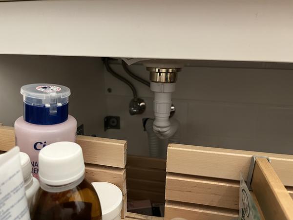

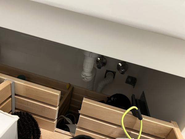

@zipsuliak ďakujem ti pekne za fotku, asi skúsime aj my sa pohrať s tými šuflíkmi. Proste tá chrómová výpusť sa mi nepáči a ten ikea nízky sifon je jediný, ktorý sa tam zmestí. Jedine ze by sme šli do toho zrezania zo šuflíka.
@bellatrix27 jop, tak ako pises, bude nechas nizky sifon a zmieris sa s nepeknym vypustom… alebo das taky vypust ako chces ale musis poriesit rezanie horneho suflika lebo proste inak sa to tam nezmesti 😅🙈
