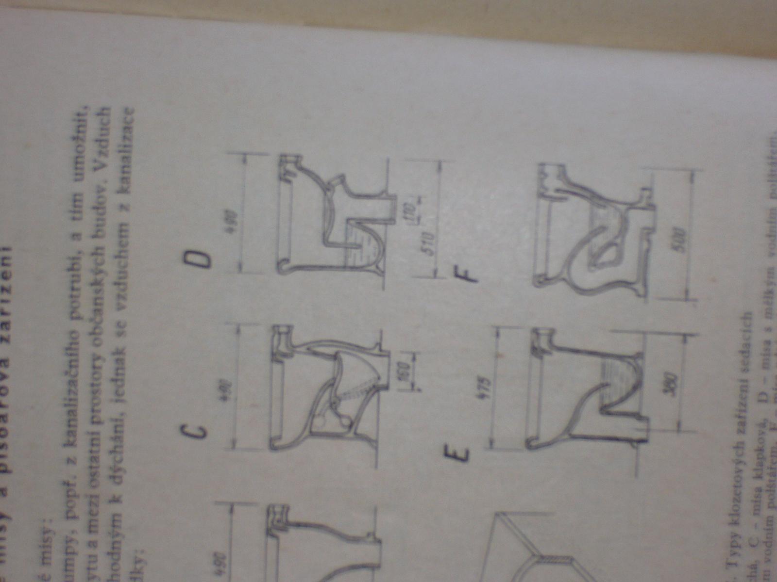

@leader1234 ak to bude súkromné WC, dajte si závesné, tam sa výška pri hrubej montáži dá nastaviť. Ak už je stojatá misa nutná, hľadajte typ "panama" tá má prednú časť kolmú. Česky aj misa s plochým splachovaním, alebo so zrkadlom.
@leader1234 ploché splachovanie (panama) je misa, ktorá má v strede plytkú vodná mláčku a prechádza preronom do odtoku, ktorý tvorí sifón.Sú tam dve vodné hladiny, plytká a hlboká.(D)Používal sa hlavne v nemocniciach z diagnostických dôvodov. Misa s hlbokým splachovaním (E) má len jednu hladinu, kónicky sa zužuje a prechádza priamo do sifónu
pre ddomy a byty by som odporúčal záchodovú mysu D s plytkou vodnou hladinou. Hlavne ak máte deti alebo starších ludí v rodine. Naozaj je dobré si občas stolicu skontrolovať, môže to predísť ťažkému zdravotnému stavu. Totiž pri Ďalších záchodových mysách nie je možné skontrolovať.
