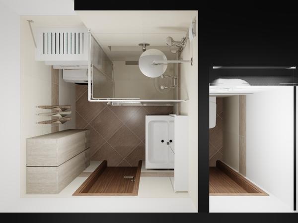

Čo poviete?
Dobrý deň! Blížim sa s vizualizáciou do finále.Čo na ňu poviete?
pekne,mne sa paci :-) Hoc nie je to mnou preferovana farba, ale to uz zalezi od vkusu kazdemu sa ine farby lubia. Ale rozmiestnenie je super, pracka schovana v rohu, umyvadlo blizko dveri, dobre to vyzera :-)
@lila7 Nie som síce expert na kúpeľne (a vlastne na nič :-) ), ale pridám trošku do mlyna: Dobré, pekné, účelné.... - ale trochu stiesnené. Myslím, že by to mohli odľahčiť svetlejšie dekóry - najmä toho nábytku. Lebo pozor: ešte prídu uteráky, župany, špinavé prádlo ...... a 1500 ďalších zbytočností....

Dúfam, že stúpačky za ním sú vymenené... :-)
@lila7 elegantne, pekne, ale mna rusi dlazba na sikmo, v takom malom priestore to ani nevynikne a mate zbytocny odpad, a napr ten roh sprchoveho kuta na tom vyznie chaoticky, mozno ze to este zcasti zakryjes kobercekom.... ja by som to dala jednoducho rovno

Ak ste rozhodnuti mat oddelene WC, tak sa to mne paci. Prave ta dlazba sikmo sa mne velmi paci, dava to priestoru smrnc. velmi pekne je to cele. Este treba mysluet na vesiaky na uteraky a zupany.

@lila7 Máš to ozaj pekné..Otázka-nebude Ti zavadzať skrinka keď nedajbože bude treba vybrať práčku??? Ja to idem tiež podobne prerobiť,tam kde máš sprchu dám umývadlo do rohu,kde máš práčku tak tam sprcha, a kde máš umývadlo chcem dať práčku+sušičku. Skrinky ako máš Ty...No ale aj tak to máš pekné... :-) :-) :-)
@technik007 vizualizácia skresľuje,skrinka bude v skutočnosti kratšia a ešte v podstate nemáme vybratý typ,tu ide skôr o dispozíciu a ako ukáže obklad. Ďakujem za názor

Prave v dispozicii treba ratat s dost presnymi rozmermi, je to takto velmi stiesnene, kde mas miesto na uteraky,zupany, kos so spinavym pradlom? za mna tie skrinky su zbytocne v tak minikupelni.

@lila7 Este mi neda - dvere do kupelne a dvere do WC vedu z malej chodbicky alebo z vacsej chodby? Ja som takto spojila presne tieto dva priestory do jedneho velkeho a zmenila som dispozicne aj umyvadlo a vstupne dvere. Z 2 malych priestorov plus chodbicky som ziskala velku kupelnu, kde sa dalo aj tancovat.
ja by som na sprchovy kut dal cire sklo...mliecne ten maly priestor este zmensi...
