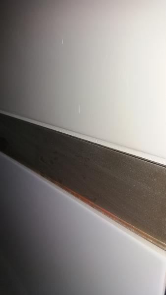

Mne nalepili sklenené listeli a po piatich dňoch ma čakalo toto.Vie niekto poradiť prečo sa to stalo.
@zuzkamsa Bohužiaľ z tých nekvalitných fotiek neviem identifikovať, čo to vlastne je a čo sa stalo. Skús to lepšie nafotiť a napísať, čo by sme tam mali vidieť. Čím to bolo lepené?
@chrobak7 listeli začali meniť sfarbenie na oranžovo od spodnej nalepenej strany.Žial každá jedna.
@chrobak7 toto použili na lepšie a šparovanie
@chrobak7 a toto je listela odzadu
Dobry den,ako pozeram listela je sklenena,z reflexom zo zadu,apklikacia cementoveho lepidla nieje povolena kedze pri jeho vytvrdzovani prichadza k zmrastovaniu co ma za nasledok poskodenie reflexu ,zvycajne vyrobca udava na krabicu tento udaj.
@orfeo ďakujem za informáciu Áno je to listela z reflexom.Ked som povedala,že nepoužili vhodné lepidlo povedali,že to je lepidlo na sklo teda od mapeu P9.Ale na listela mali napísané transparentné silikonove bez ace. Som zvedavá ako nám dopadne reklamácia.
@zuzkamsa Mám strach s toho že pri oprave a vysekavani listel porušia hydroizolaciu . Povedali mi aby som dala iné listeli,aby sa to na nich znova nespravilo. Ja chcem tie isté a aby to lepili na silikon ktorí odporúča výrobca .

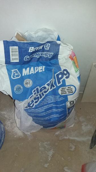

@orfeo toto použili na lepenie a šparovku
Dobry den,lepidlo adesilex p9 je bezne cementove lepidlo ktore je dostupne v kazdych " stavebninach,problem vidim mozno nie tak v lepidle ako v podklade, hydroizolacia neprijme ziadnu vlhkost z lepidla takze sa musi odparit jedine cez sparu a tym padom vlhkost dlhsie posobi na reflex a moze ho poskodit,osobne myslim ze rekjlamaciu uznaju ked budete oponovat ze sa nedostatok objavuje len v mieste aplikasie hydroizol kde by aj nimi odporucane lepidlo malo dlhsiu dobu schnuitia,
@orfeo ďakujem za info. Ale to poškodenie je na všetkých listelách na niektorej viac a a niektorej menej,je to aj tam kde nieje hydrizolacia (,na wc.).Som zvedavá ako to dopadne.Robila to firma ktorá ma dlhoročnú prax,ale tieto listeli lepili prvý krát.

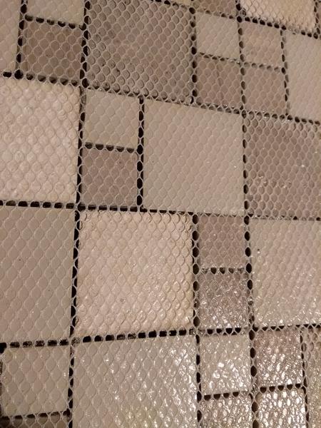

Ako teda lepite mozaiku s reflexom aby sa neposkodila ? Tiež by som chcel dať medzi obklad sklenenú mozaiku s reflexom ..aby som ju nepoškodil..je nejaké špeciálne lepidlo alebo ten mamut? Lebo co som pozeral lepidlá sú na cemtovej báze aj na sklenú mozaiku aj to spomenuté tu v linku vyššie https://eshop.aquaterm.sk/index.php/p... ..od spodu vyzerá takto ...ďakujem za radu
