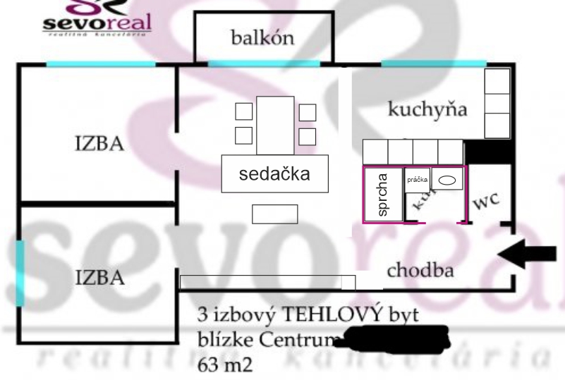

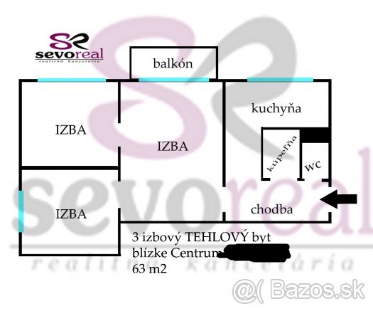

Ahojte, už som tu pred časom rozoberala podobnú tému, ale ešte raz Vás prosím o pomoc a radu :) Máme v byte veľmi malú kúpelňu, momentálne rozmery 150x140cm. Avšak chceme ju zväčšiť o cca 20 cm, čiže by mala 170x140 + WC 110x85. Možnosť úplného zrušenia chodbičky nepripadá do úvahy, nakoľko v obývačke by sme už mali 4 dverí. Prosím nejaké inšpirácie, čo navrhujete :) Lebo už som vyčerpala všetky tie, čo sú na internete :)

veronika40
10.06.2022
V duchu hesla: obrázok povie viac ako 100 slov posielam svoj návrh.

mijka8
12.06.2022
@veronika40 dobrý deň, môžem poprosiť aj ja ten Váš návrh? Ďakujem
mijka8
12.06.2022
@veronika40 aha az teraz mi to otvorilo. Ďakujem, aj take sme už rozmýšľali ale chceme vaňu. Keby nie tak treba cez tu chodbicku len spraviť vchod do kúpelne a sprchac bude murovaný ale my asi z tej chodbičky spravíme len komoru na naradie vysavac a bude tam prácka ako teraz je
