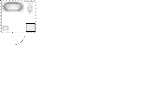

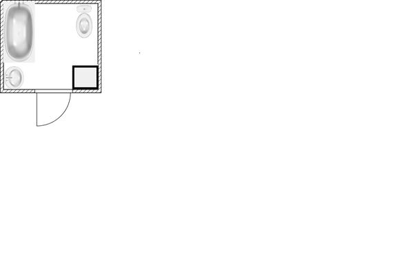

 Takze dalsie teoreticke navrhy emoticon
28. sep 2015 o 15:37  •  prestavuje dom  • Odpovedz  •  Páči sa mi to
oravocka
Registrovala sa 11. februára 2014 na modrastrecha.sk. Pridala 23 príspevkov. Má 8 priateľov. Okres Martin.
oravocka
 asi 2
29. sep 2015 o 08:08  • Odpovedz  •  Páči sa mi to
erich300
Registroval sa 5. augusta 2015 na modrastrecha.sk. Pridal 20 príspevkov.
erich300
 skor ten druhy
29. sep 2015 o 11:12  • Odpovedz  •  Páči sa mi to
1sunny
Registrovala sa 22. septembra 2015 na modrastrecha.sk. Pridala 61 príspevkov. Okres Zvolen.
  • Prestavujem dom
    okres Zvolen
1sunny
  • Prestavujem dom
    okres Zvolen
 Dakujem za nazory emoticon Este ma napadlo toto riesenie a zatial sa mi zda najlepsie, len to domysliet....
Dvere by boli v strede, vlavo by vosla dlha vana... Oproti dveram pod oknami by bol vymurovany pult, ktory by nadvazoval na murovany vyklenok... v pulte by vlavo bol otvor na pradlovy kos plneny zhora (to by som este nejako musela domysliet), vedla umyvadlo (nad nim zrkadlo) a zvysok mala odkladacia plocha... vedla zachod - len neviem, ci geberit alebo obyc... a vpravo od dveri by bola pracka, pripadne nad nou este policka.... no a este by som chcela niky do steny pri vani ako policky...
Co myslite? emoticon
29. sep 2015 o 11:18  •  prestavuje dom  • Odpovedz  •  Páči sa mi to

 Stale sa snazime spekulovat, ako by to bolo co najpraktickejsie a najutulnejsie.... Ak vyriesime vsetky technicke detaily, tak zrejme vyhra varianta:
- dvere v strede miestnosti
- oproti dveram vana so zastenou + wc
- vlavo od dvier murovany pult, pod nim pracka a zapustene umyvadlo (dole na mieru skrinka)
- vpravo od dvier by mohol zostat priestor na nejaku skrinku a radiator
Skusime sa pohrat s tymto navrhom. Aj ked sa mi to nejavilo ako najlepsi napad mat vanu pod oknom, ale - zatial to takto posobi asi najlepsie....
13. okt 2015 o 11:52  •  prestavuje dom  • Odpovedz  •  Páči sa mi to
