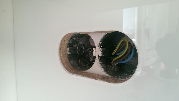

Mame kuchynu so zastenou z lacobelu. Pojdu nan zastrcky, no obavam sa , aby nepraskli bez pouzitia nejakeho tesnenia medzi lacobel a plech zastrcky. Mate s tym skusenost? Ako ste riesili montaz zastrcky na lacobel? Existuju nejake original gumene tesnenia? Dakujem za kazdy prispevok!

Otvor je zle vyrezany. Uplne zle a nepouzitelne. Co by som skusil: 1.Vziat 2 instalacne krabice 2.zrezat na pozadovanu hrubku (zo "zadnej casti") 3.Nacvaknut na seba a trafit sa na povodne osadene krabice 4. spojit s jestvujucimi vrutom 2,5 x 50 (4ks) 5. osadit pristroje ako za normalych okolnosti @leader1234

Všetko sa dá ked sa chce! Otvor je vyrezaný dobre a použitelne zásuvky tam bez problémov nahodíš len šrobky na uchytenie zásuviek doťahuj s citom !!!! alebo si urob vymedzenie do urovne dosky napr z malých matiek medzi krabicou a plechom zástrčky aby sa plech len jemne opieral o sklo

Presne ako napisal tomi, vyrezane je to dobre, urcite by som tam nedaval tu sadrokartonovu krabicu lebo ta sa na bokoch zarezava aby netrcala. Kup obycajne podlozky, daj ich pod skrutky a mas to. Ziadna veda.
@leader1234 aj my sme to mali presne takto vyrezane. treba to len opatrne primontovat, ale nie silou, aby to neprasklo.

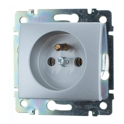

@romi29 Ale tu ide hlavne o ramik. Nie o vnutro http://vypinacezasuvky.sk/image/cache...
@igigi Prosim ? Nechapem. Chces mi povedat, ze ramik moze akymkolvek sposobom vytvorit na sklo taky tlak, ze by to sklo mohlo prasknut ? Srandujes vsak ?
@igigi podla toho co pises si montaz Legrand Valena zasuviek este nevidel. Moderne zasuvky sa nemontuju ako tie pred 20 rokmi kde zasuvka vosla cela do otvoru. Pliesok ktory je na obrazku od @romi29 zostava na povrchu steny. Je to preto aby nevadilo ak je krabica viac utopena v stene, zasuvka zostane vzdy na povrchu, staci len pouzit dlhsie sroby
Ale ten pliesok je makky ako h. Skor by mohol ten lacovel poskodit ramik, ale ten je pri valenach plastovy, aj ked je strieborny(len nastrek na plaste). Cize s montazou by nemal byt problem. Diera je vyrezana dobre!
