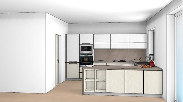

Vyzualizacia kuchyne nazory?
Ahojte, poprosil by som o Vas nazor na tuto vizualizaciu kuchyne, napady ako ju zdokonalit,pomenit vylepsit...farba bude Bardolino a tmavsia seda kombinacia. Dakujem.
Nič. Presne takto to má vyzerať ;-)
@bedo96706 Dakujem :-) no ja stale skusam co treba doladit z praktickeho hladiska 👍👌
Učite by som potiahla skrinky až po strop :-) inak je pekná ;-)
@luci1012 dakujeme,aj nad tym sme premyslali ideme skusit ako to bude vizerat :-)

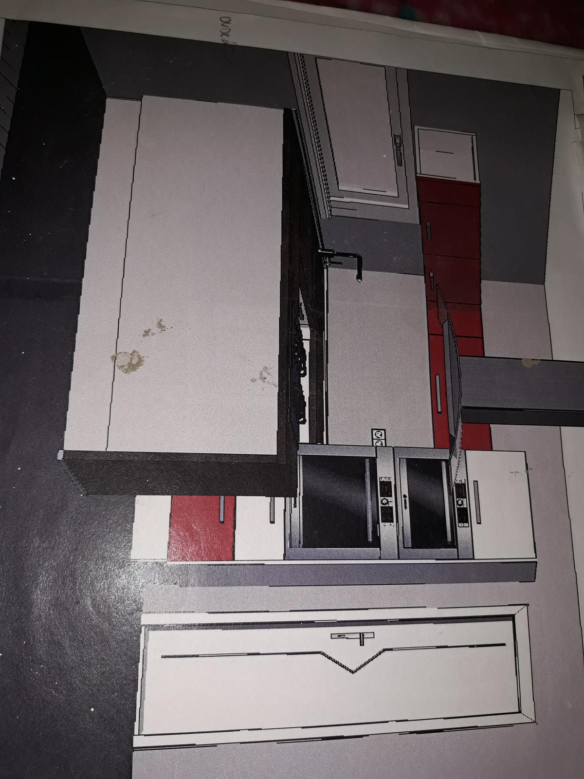

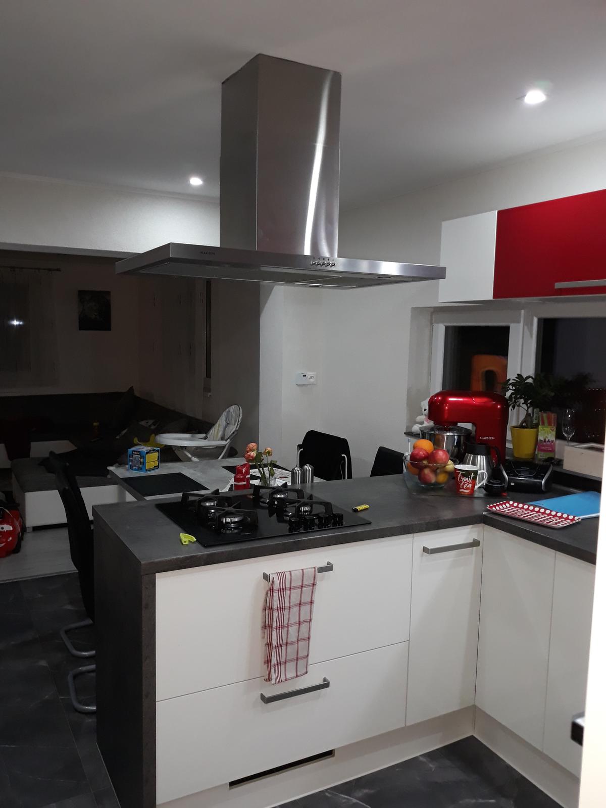

@pmatusik mas skoro taku ako ja len ja mam sporak oproti na volnej doske a nad nik krasny digestor trosku to tu kuchynu ozivy zutulni a zienka by videla na luddi pred sebou ked bude varit nwm ci tam bude jedalen ci obyvacka? Inak super
za mna fajn, len suhlasim s @luci1012 , skrinky po strop a nezabudnite, ze okno sa otvara, tak aby bateria nezavadzala ;-)
@poliak24 dakujem vedel by si pridat aj obrazaok ako to vyzera s digestorom vlasne do priestoru ? @zita19 uz som to posunul na pani co nam vizualizaciu vypracovala tak ked to spravi postnem sem a Dakujem :D
@pmatusik chces aktualnu fotku alebo odfotit z nakresu ako to vyzera?
@poliak24 aj aj :-)
Drez by som si nikdy nedal pod okno. Ak mas umyvacku, pri dreze travis minimum casu a venujes mu najkrajsiu poziciu v celej linke - pod oknom, kde mas povas dna najlepsie svetlo na pracu.
Ja mam tiez varnu dosku ako @poliak24 v ostrove ale je to vec nazoru a co sa ti viac paci. Tvoja vizualizacia nema chybu podla mna... ;-)
Teraz ma napadlo - chces aj sedenie z druhej strany ostrova? Ak hej, daj si na tu cast 90cm siroku dosku a skrinky zapusti dovnutra cim ti vznikne priestor na nohy. Ak sedenie nebude, tento komentar je bezpredmetny :-D

@pmatusik Kuchyna je o.k. ale ja by som skrinky potiahla az po strop, posobilo by to "luxusnejsie" a je to teraz dost in.
@klara321 Skrinky po strop a zabudla si dodať a rebrík do kuchyni, najlepšie do skrinky že by bol po ruke
@klara321 @luci1012 ako chodíte do tých skriniek pod strop ??? čo tam máte?? @pmatusik iba tie otvorené by som zrušil bude to pracholapač a časom sa dvierkam nevyhneš
@ruren si ma predbehol a bez blinkra :-) :-) :-)
@ruren @wolodymyr vsak logika kaze, ze casto pouzivane veci po ruke, to co treba raz v roku kludne moze byt vysoko, dostupne z rebrika. Napriklad formicky na medvedie labky, forma na srnci chrbat...
@zita19 V dome, čo som býval posledných 5 rokov, som prerábal kuchyňu a dal som urobiť dva rady horných skriniek a žena mi 5 rokov nadávala zakaždým, keď potrebovala niečo z hora vybrať.
@ruren ja mam uplne rovnako dispozicne riesenu kuchynu ako autor temy a po namontovani linky dakujem sama sebe, ze ma osvietilo a nedala som skrinky po strop. Mam klasicke horne skrinky a do hornej police dociahnem max na spickach a to mam 170cm. Takze sa pripajam ku Tvojmu nazoru. Nie vsetko co je in je aj prakticke :-)
@ruren ja som si vymyslele sam najbyssie skrinky ake sa dali dat a po zvysok zivota si sama sebe budem dakovat ze ten genialny napad. Pre mna tych par metrov polic je na nezaplatenie. A ano, mam rebrik a z rebrikom tam lozim. Akuart ma dva krat v roku naseru, ked tam treba upratat, ale to ma do druheho dna prejde
@pmatusik podla mna netreba nic menit. Kuchyna je skvela. Ja mam dispozicne rovnaku kuchynu, akurat tu stenu kde mas skrine mam mensiu o nieco, takze by som mala sporak nacapeny na vysokej skrini. Keby mam tolko miesta co ty, riesim to uplne rovnako.
ja som tiez zastanca skriniek az po vrch. v tych najvyssich polickach skladujem vsetky servirovacie misy, vazy, tacky, taniere a spol., ktore vytahujem len parkrat do roka. keby som ich nemala tu, boli by na inom mieste v kuchyni, kde by mi zavadzali pri dennodennych cinnostiach, alebo by zaberali cenne miesto v spajzi. v obyvacke ich tiez vystavene nechcem mat. na hornych skrinkach nemusim utierat prach, kedze su az po strop. A moj muz nevyuziva toto miesto na odkladane vsetkych serepeticiek, ktore zhabe detom, ked s nimi robia neplechu. Kym sme byvali na byte, na hornych skrinkach sa vzdy len kopili veci (ci uz tie detske, alebo prave tie spominane vazy a misy). Z estetickeho hladiska su skrinky po strop tiez kompaktnejsie posobiace, ale chapem, ze to zalezi od celkoveho stylu interieru. A ano, tiez tam hore nedociahnem. Ale v spajzke mam skladaci mini rebricek so 4 schodikmi, ktory pouzivam napr. aj pri umyvani okien. Ked ho raz za tyzden-dva potrebujem, lebo sa potrebujem dostat do hornych polic, je vzdy poruke. Rovnako ako keby iny raz za tyzden-dva utieral prach z hornych skriniek :-) Takze moj nazor na tuto kuchynu - navrh je super, nemenila by som nic. Ak ste teda rozhodnuti, ze nechcete skrinky po strop a barove sedenie ;-)
@rebecca363 dakujem za vyjadrenie :D sedenie nebude a doska bude 90 cm aj tak :D
@poliak24 vyzera super !
@alicka850 dakujem za nazor ! :-)
@alicka850 dakujem
ja by som dal určite skrinky až po strop, aj keby som do nich išiel iba raz rok, neznášam totiž umývať vrchy zaprášených skríň, je to pre mňa smrť inak velmi pekná a logická kuchyňa
@kkl82 uvidime dali sme si vypracovat navrch aj so skrinkami az po strop tak uvidime ako sa rozhodneme ale urcite dam vediet :D DAKUJEM VSETKYM ZA OTVORENOST A CENNE RADY !!! ;-) ;-)
