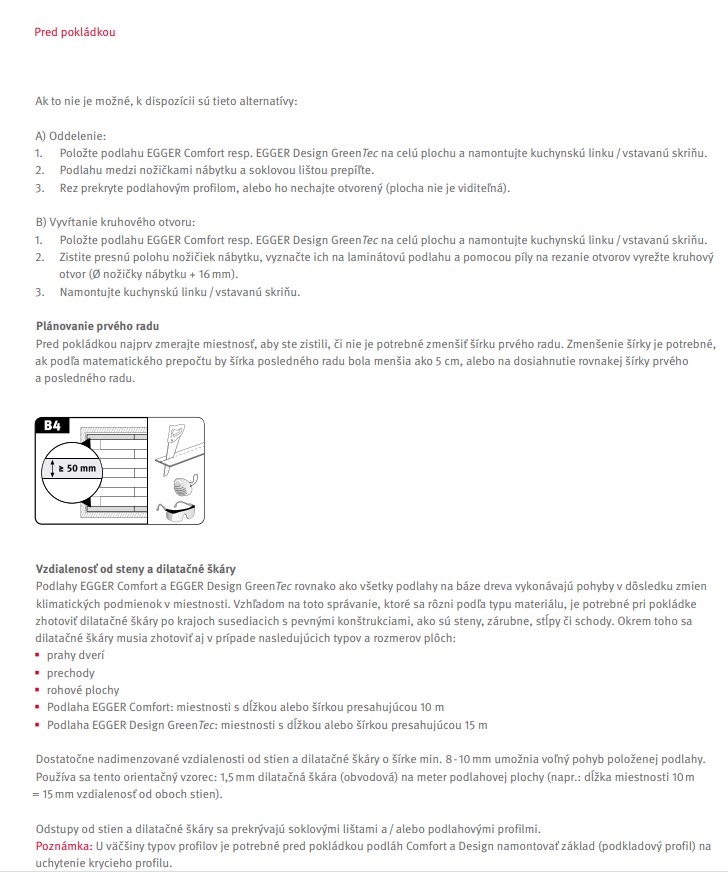

@zita19 @insed tu mate navod egger file:///C:/Users/miro/Downloads/BR_Installation_instruction_Flooring_Unifit_SK.pdf strana 7 uplne dole.... "Vstavené kuchyne/skrine Vstavané kuchyne a vstavané skrine sa odporúča pred kladením podlahy zmontovať a podlahu Laminát alebo podlahu Comfort položiť tesne za soklovú lištu." co teda bude teraz s tym litrom na charitu?

@zita19 https://www.parkettstore.sk/obchod_ho... Vstavané kuchyne a vstavané skrine sa odporúča pred kladením podlahy zmontovať a podlahu Laminát alebo podlahu Comfort položiť tesne za soklovú lištu." mne je uplne suma fuk, kam by si ty niekoho poslala. tu ide o to ze tu pisete blbosti a este sa navazate do mna.
@eduardgein už som bol vytiahnúť tie peniaze a chcem ti ich poslať, ale stále čakám na návod, kde sa doslova píše, aby sme vykružovali otvory na kuch. linku alebo na iné ťažké predmety. Ten link, čo si poslal, tam sa to neuvádza. Je uvedené, že v prípade položenia ťažkého predmetu na jednej strane /chápem kuch. linka/ je nutné ponechať dvojnásobnú dilatáciu. /čo dáva logiku kvôli roztiažnosti/ A ak ideme ďalej, otázka je na vinylovú podlahu, teda PVC, tam je iná roztiažnosť... och bože, zase iné vzorce a výpočty... 😄 😄 😄 😄
@insed nech sa paci https://www.parkettstore.sk/obchod_ho... strana 7. a takto to mas u kazdeho vyrobcu napisane. pri vinyle plati to iste ako to plati pri vsetkych typovh plavajucich podlah
@eduardgein len škoda, že u kuchynskej linky je to kôli budúcej ľahkej výmene krytiny podlahy, nie kôli váhe kuchynskej linky.... "Odporúča sa položiť podlahu EGGER Comfort resp. EGGER Design GreenTec len s malým presahom za soklovú lištu, aby sa podlaha dala kedykoľvek vybrať." Vŕtať tam kruhové otvory je blbosť ako Brno.
@megdesign Kuchynské linky/vstavané skrine Nepokladajte podlahy EGGER Comfort a EGGER Design GreenTec pod kuchynské linky ani pod pevne ukotvené skrine resp. ťažké vstavané skrine (v takom prípade je podlaha na jednej strane pevne uchytená). Odporúča sa položiť podlahu EGGER Comfort resp. EGGER Design GreenTec len s malým presahom za soklovú lištu, aby sa podlaha dala kedykoľvek vybrať. takto to tam ma egger naformulovane. je to kvoli vahe. vlastne velmi obdobne aj quick step, aj coretec, ten je najkonkretnejsi, lebo udava povolene zatazenie 450kg/m2, takze si vies vyratat ci bude kuchyna, sedacka, klavir mat viac.
@eduardgein "Odporúča sa položiť podlahu EGGER Comfort resp. EGGER Design GreenTec len s malým presahom za soklovú lištu, aby sa podlaha dala kedykoľvek vybrať." Keď nevieš čítať, nieje to môj problém. Viac k tomu nemám čo povedať. Ináč je to pekný shit potom, keď už v instalačnom manuáli ťa upozorňujú, že budeš podlahu meniť skôr ako linku....

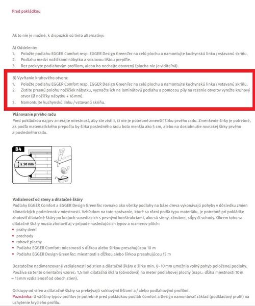

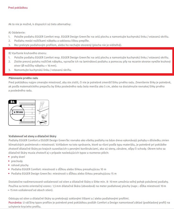

@megdesign Ale v tom návode je fakt uvedené ako alternatíva to vyrezanie otvorov: Ak to nie je možné, k dispozícii sú tieto alternatívy: A) Oddelenie: 1. Položte podlahu EGGER Comfort resp. EGGER Design GreenTec na celú plochu a namontujte kuchynskú linku/vstavanú skriňu. 2. Podlahu medzi nožičkami nábytku a soklovou lištou prepíľte. 3. Rez prekryte podlahovým profilom, alebo ho nechajte otvorený (plocha nie je viditeľná). B) Vyvŕtanie kruhového otvoru: 1. Položte podlahu EGGER Comfort resp. EGGER Design GreenTec na celú plochu a namontujte kuchynskú linku/vstavanú skriňu. 2. Zistite presnú polohu nožičiek nábytku, vyznačte ich na laminátovú podlahu a pomocou píly na rezanie otvorov vyrežte kruhový otvor (Ø nožičky nábytku + 16mm). 3. Namontujte kuchynskú linku/vstavanú skriňu Bol by som zvedavý, komu by sa chcelo rezať do podlahy otvory kvôli nožičkám. Však to treba podlahu položiť, vymerať nožičky. podlahu rozobrať, vyrezať diery a potom diely presne tak poskladať, ako boli. Lebo veď keď je položená, tak človek otvor nevyreže. Ale zaujímavá je informácia o dilatácii: Používa sa tento orientačný vzorec: 1,5mm dilatačná škára (obvodová) na meter podlahovej plochy (napr.: dĺžka miestnosti 10m = 15mm vzdialenosť od oboch stien).

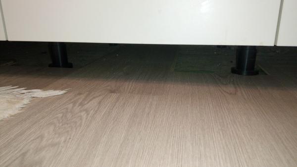

Nedaj sa odradiť. Ak si si istý , že tam bude kuchyňa na stálo tak asi takto...
