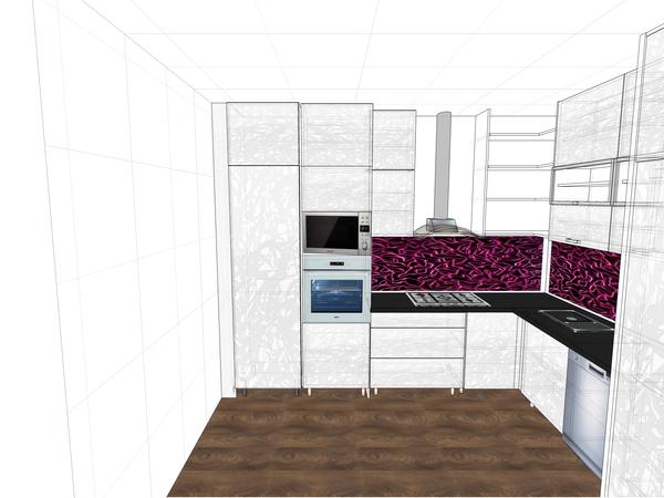

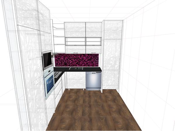

Kuchyňa bude stáť na nerezovej podnoži o výške 10cm, a bude stáť na 10 nožičkách. Ľahšie upratovanie pod kuchyňou, vytieranie podlahy by nemal byť problém. Výška kuchyne to jest nábytku je 2510 mm +100 mm podnož., malá kuchyňa, " Veľa odkladacieho priestoru ". Korpus skriniek Egger 980 SM, dvierkovina Arctik White obr.3. Pracovná doska je práve v štádiu riešenia - Žula Absolut Black. Zástena od Dunin 3d mazu- Violet Silk. Drez Alveus variant 10 a Alveus variant 60, batéria Teka, dávkovač saponátu a excentrické sifóny Blanco.Kuchyňa je stavaná ako bezmadlová push system, výkopy blum,potravinová skriňa vybavená dobrzdovacimi plnovysuvmi. Drezová skrinka vybavená výsuvným košom BLANCOSELECT 60/2 nad ním BLANCOSELECT Orga. Rohová skrinka vybavená magic corner. Spotrebiče Beko biela farba, mikrovlnka sa rozhodujem medzi vstavanou Beko alebo bielou vstavanou Whirpool. Do ľava od mikrovlnky bude zabudovaný kávovar. Skúste ohodnotiť návrh na moju kuchyňu.
@gb68 ano, kamoska ma ikeacky a nic take ako otvaranie na tuk sa nedeje. v kuchy
ni sa okrem spiny, dost pracuje s vodou. takze u mna sokel v ziadnom pripade ;-) nehovoriac o tom, ze mame podlahove kurenie, takze by to bolo kontraproduktivne vykurovat linku ;-)
@papricka33 neviem aký systém má ikea , ale čo sme montovali tam stačilo potlačiť 2 mm a samo sa to otvaralo , potom je aj taký systém kde ti to vyhodí dvierka na 2-3 cm a potom si ich musíš otvoriť sama a s to kúrenie sa navrhuje už pri stavbe , tam kde bude linka a pod. sa predsa vynechava , čo to ú Vas ťahali hlava nehlava ?
@gb68 na tie Ikeacke musis riadne zatlacit, vôbec mi to nepride, ze by to islo lahko. mne sa ten system fakt dost paci. teraz som v Ikea videla urobenu stenu v malometraynom byte, ktora zasahuje z kuchyne az do obyvacky. krasna jednoliata plocha, v kremovo bielej, ci bielej, vôbec nerusi a v podstate mas pozdlz celej steny ulozny priestor od stropu az dole. perfektne x-)
Tu len doplnim ze ked uz push tak by som siel do posledneho systemu blumu ktory ma tip-on a zaroven uz aj blumotion - jemne dovieranie http://www.blum.com/sk/sk/01/60/40/ tj sufle LEGRABOX. Na vsetkych inych tip-on treba rukou suflik zatlacit naspat nadoraz. Nozicky su podla mna tiez uplna blbost. Pod linkou predsa nieje co cistit ked je zavreta soklom. Cistit tam prave co bude ked nim zavreta nebude. Standardne ocakavam ze ja sa opat pozriem pod linku asi ked ju budem menit za novu a vtedy budem zrejme menit aj dlazbu takze ta trocha prachu bude uplne irelevantna. A vyska 10cm je taka ze sa to cistit ani dat poriadne nebude ked uz tak nieco ako ma tusim ikea kde su tie nozicky vyssie
