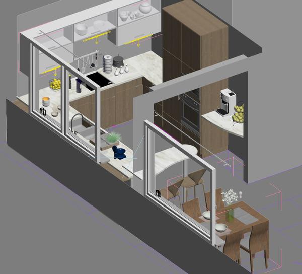

 Ahojte, prosím o vaše názory/rady. Rekonštruujem kuchyňu, toto je zatiaľ iba vizualizácia, doska bude bledej až bielej farby s mramorovaním, drevo bude svetlé, myčka nerezová, drez asi jednodrez. Máte nejaké pripomienky k rozmiestneniu? Pôvodne bol drez vedľa chladničky vľavo, budeme musieť natiahnuť odtok - nebude to zaberať miesto v skrinkách dole? Akej farby mám dať skrinky hore? Bielej alebo vo farbe dreva? Hornú radu dám asi plnú a spodnú presklenenú.
ďakujem

 otázka preco ta policka vedla velkych skrin? radsej si posun tie skrine a mas plochu s skrinkami navyse aj na kavovar a ine..pod otvorenymi priestormi dole budes mat skladisko věci..takze radsej skrinku ,neodlahsis tym nicomu...to iste aj bar pevne dvierka dole vyzsie su aj vyzsie kde ich das na nozicky mas kolko chces yvsku ,preco nenapojis klasicky stol na bar?do yvsky pd a stola? bar neodporucam, nik tam nebude nakoniec sediet a budes to tam mat na ozdobu a bdue ti zaberat miesto zbytocne. co sa tyka farby dole by som nechala tmavu a hore bielu pa

 je to také všetko a nič poriadne......policu pod kávovar ako píše mamakaja....preč....posunuť vysoké skrine....vyhodiť bar pult...načo to tam bude....a hned za tym stol....budete ten bar pult iba obchádzať.....všade sa píše a je časom osvedčené že v jednoduchosti je krása....ja osobne nemám rada presklenné skrinky...ale budiš jednu - dve možno a poruke...nie hore,kde nedočiahneš...hore treba plné a tam skladovať veci,čo sa málo používajú...osobne /je to vekom/ by som nikdy nechcela pod oknom drez. Tým že je myčka, tak tráviš viacej času na pd ako nad drezom.V tvojom prípade by som dala drez do laveho rohu. Ja potrebujem na prácu na pd vela svetla....takže určite pd pod okno....a ešte je osvedčené dať šuflíky s varečkami a príbormi pod Varnu dosku.....Prečo si nepreštuduješ tých 150 príspevkou o návrhoch kuchyne. Je tam popísané stráááášne vela hodnotných pre/proti....určite by si si to takto nenavrhla....tak uvažuj a rozmýšlaj....farbu rieš až potom. ......
