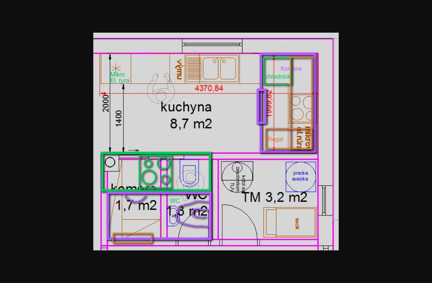

ahojte, je takyto rozmer kuchyne dostacujuci? RD 120 m2 zastavana plocha. dakujem pekne za vsetky reakcie

Podla mna malo, zufalo malo ak sa predpoklada v tejto kuchyni pravidelne varenie a obcasne pecenie, nielen zaliatie wifonky. Pri sporaku by som v takom velkom dome preferovala odkladaciu plochu na obidvoch stranach, tak isto vedla rury by som ocenila priestor, kde polozim horuci plech bez toho aby som musela najprv preorganizovat hrnce na sporaku. Kuchyne na 8 stvorakov sa robili v panelakoch v sedemdesiatych rokoch minuleho storocia, ked sa predpokladalo, ze pracujuci lud sa doma stravovat nebude, teda nebude ani varit a jedavat bude v skolskych a zavodnych jedalnach, pripadne v zariadeniach spolocneho stravovania...

Olutujes varnu dosku vedla vysokej skrine take lokte pri miesani polievky budes do toho davat az no. A pevne verim ze neplanujes plynovu varnu dosku :-)

@represent1985troska za mňa je to málo. Mám v byte len o pol metra menšiu linku a nie je v nej okno a je to málo. A to nemám ani myčku riadu, takže mám nakoniec rovnaký počet skriniek ak nie viac ako môže mať táto linka. A ak ešte môžem poradiť, dajte mikrovlnku a chladničku k sebe - vytiahnem jedlo z chladničky a dám do mikrovlnky ohriať - to budete kvôli tomu behať cez celú kuchyňu?

Ahojte vsetkym dakujem za reakcie. Co sa tyka usporiadania spotrebicov - je to cele iba skica, prvotny rychly navrh. Viacrj ma zaujimal ci bude doststocny priestor kuchyne, dostatok skriniek. ..

@represent1985troska osobne by som pri tak malom priestore nedavala ruru/mikrovlnku do vysky - radsej si nechat vacsiu pracovnu plochu a ruru dat pod varnu dosku - inak vezme 60cm z pracovnej plochy + varnu dosku hned vedla rury by som nedavala - treba tam min. 30cm odstup na pohodlne varenie ono sa to nezda, ale roh tiez nie je velmi vyuzitelny, takze o to "mensia" bude pracovna plocha - idealne je si to normalne nakreslit na zem..
@represent1985troska ty mysis vediet, ci ti to bude stacit. Niekomu staci len chladnicka a mikrovlnka. V kazdom pripade sporak vedla vysokej skrine je ozaj dost otravna vec. A mat roh v kuchyni tiez nie je zrovna vyhra. Ja by som to mozno riesila nejako takto...
