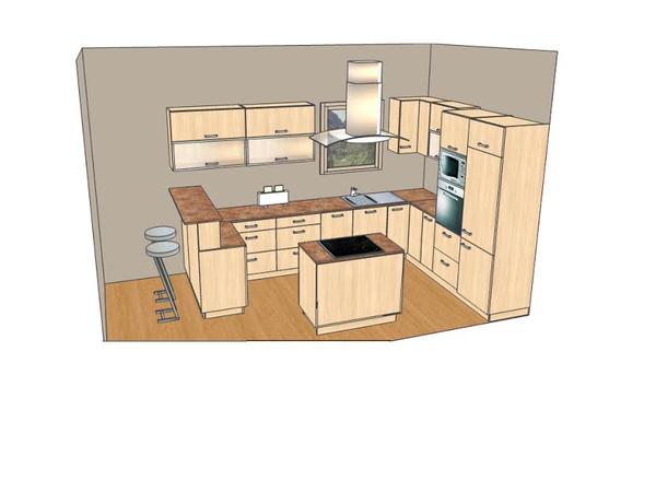

Dobrý deň, chcela by som počuť aj iné návrhy ako u nás doma, tých čo sa to týka :) čo hovoríte na rozloženie kuchynskej linky?
ja ako odporca vyvyseneho baroveho sedenia - prec s nim 8-( :-S nevidim v tom ziadny vyznam a ani vzhladovo mi to nesedi. a chybalo by mi miesto okolo varnej plochy, na vsetky nadoby a suroviny a pod :-p a rohova horna skrinka by nebola lepsia keby sa otvarala zprava dolava ? ;-) a mas aj niekde spajzku ? ale bez to len ako moj osobny nazor samozrejme :-) @ivetablahusiakova
@ivetablahusiakova pozor na mikrovlnku, zda sa mi byt prilis vysoko. vyskusaj si z takej vysky zobrat plny tanier polievky a uvidis sama, ci to nie je prilis ;-) ani mne sa barove sedenie nepaci, ak mate v blizkosti stol, asi pri tom pultiku nikto nikdy sediet nebude ak chcete varnu dosku na ostrovceku, tak tam naozaj chyba plocha na odkladanie. mozno by bolo dobre riesenie potiahnut linku do tvaru G pod okno by som nedala umyvadlo, lebo okno bude stale zafrckane. okrem toho sa mi velmi paci pod oknom pracovna plocha :-)
Je to typicky navrh aktualne popularneho riesenia kuchyne. To, ze je nieco IN este neznamena, ze je to naozaj prakticke a dobre. Zaujimam sa o vybavu a technicke riesenia kuchynskych liniek, lebo na prvy pohlad je to mozno jednoducha vec, ale je za tym naozaj vela rozmyslania a to je zaujimave. Stale sa pytam, co ludi fascinuje davat si vedla seba pec a chladnicku. Ved to odporuje fyzike zakladnej skoly, nie teplo pece je problem, ale para vznikajuca pri peceni, ktora sa pri otvoreni chladnicky dostava dnu. V beznej domacnosti sa pecie raz za tyzden, niekde raz za 2-3 tyzdne, preco teda nenechat pec pod varnou doskou tak, ako to bolo cele desatrocia doteraz? Takze to zhrniem: - pec vedla chladnicky - mikrovlnka vysoko, vyssie to uz asi ani nie je mozne.. - umyvacka je 60tka? Ak nie, tak preco?? 45 a 60 maju takmer identicku spotrebu, akurat 60ka je ovela praktickejsia - barovy pult je pre singles, rodina ma sediet za stolom - ostrov ma velmi malu hlbku, hrozi zhodenie hrnca z horaku v druhom rade, aj sirka je nevhodna, taktiez umiestnenie je moc blizko (vyzera to na 60-80cm od linky, doporucujem minimalne 120cm)

@ivetablahusiakova - zvyseny pult dal k varnej doske aby bolo miesto a trochu zabrana pred neopovovlanym dotknutim sa horucich hrncov, - dres posunut smerom do lava, takto ma k nemu pristup iba jedna osoba a ak ti bude niekto pomahat s riadmi ti bude stat stale za chrbtom alebo budes na to sama, - mozno by som zrusil cely ostrov a prehodil varnu dosku do lava kde je pult a mas viac miesta v kuchyni, priestoru tam mas dost a usetris aj na digestore, lebo ostrovkove su riadne drahe. takto bude moct byt na stene a mas vyvod rovno von. - mikroska celkom v pohode v dobrej vyske ak ste normlane vysoky ludia, mame to tak doma a je to ok @danula_ch, - ruru a chladnicku kludne nechajte tak. dnesne rury maju uplne ine chladenie ako volne stojace sporaky a teplotny vplyv je menej nez minimalny, mame to doma rovnako a pri zapnutej rure pri dlhom peceni je mozno len cast steny korpusu teplejsia od ostatneho cca o 5°C a to len na malom mieste, na vplyv chladnicky to nema vplyv, toto tvrdenie davaju ti co maju lacnu ruru bez chladenia alebo to porovnavaju s klasickym sporakom, @stowasser nemozem suhlasit s tebou ohladom umiestnenia rury pod dosku, nie je nic lepsie ked stojis pri sporaku a varis a este ti gule zohrieva pecena kacka v rure.
ostrov je velmi zle naplanovany. chyba plocha za aj vedla varnej dosky. sedenie sa da urobit aj bez zvyseneho baroveho pultu, pultove sedenie je to tak 10 rokov stary trend. Ak chcete stolicky pri linke, staci dat sirsiu dosku a kupit nizsie sedenie ako na obrazku. Ak na ostrov nie je dostatok miesta, tak ho rozhodne nedavajte. Ubera z miesta mensej kuchyne a maly ostrovcek je nefunckny hoc moderny. Ostrov zrusit a dat varnu dosku na linku, tam je miesta pomerne dost. Do tych skriniek uplne hore budete musiet ist rebrikom.
Moje postrehy: -ostrov zrusit, je total neprakticky, varnu dosku by som dala tam, kde je barove sedenie, to by som zrusila tiez -mikrovlnka je prilis vysoko, treba ju posunut nizsie -ruru dat pod varnu dosku, nie vedla chladnicky -dres posunut dolava, aby bol k nemu lepsi pristup
@ivetablahusiakova presne take sedenie ako ti pridala na obrazkoch @cinnamon je ovela lepsie ako vyvysene barove. praktickejsie a oku lahodiace 8-) pripadne tu cast kde je bar zrusit uplne, vznikne ti Lko a ostrov viac do lava a vacsi/dlhsi, a varnu plochu asi prec z ostrova aj tak , ak si ho nechas

@danula_ch ahoj, mikrovlnka bude ručite nižšie, teda vlastne aj trúba, ale zvažujem dať trúbu pod varnú dosku... a čo sa týka umydla a okna.. to bol vždy môj sen :)
@cinnamon a kde by si mi poradila dať varnú dosku?? na ktorú stranu?
Ďakujem za všetky príspevky.. zatiaľ nad kuchyňou a rozložením len uvažujeme, kedže ju budeme realne riešiť ako poslednú, no musím mať ujasnené kde bude prívod elektriny a podobne.. Ja som bola na začiatku určite za kuchynský ostrovček, ale s odstupom času a taktiež diskusiami som prišla na to, že to bude naozaj natrepané.. len neviem kde mám dať varnú dosku. Rozmyšľala som, že zruším elektrickú rúru a mikrovlnku nad sebou.. a tým padom by som vedľa chladničky mohla dať varnu dosku s rúrou.. a mikrovlnku bud zabudovať alebo len tak nájsť miesto niekde na linke.. čo sa týka barového sedenia. toho by som sa nerada vzdala.. ale ponúknuté riešenia sú super.. dakujem ešte raz

@ivetablahusiakova nerozmyslala si nad drezom v rohovej skrinke? Potom smerom dolava by bola umyvacka a od nalavo by bola varna doska. Ergonomicky by to bolo presne v dokonalom poradi: chladnicka=>odkladacia plocha=>drez=>odkladacia plocha=>varna doska=>odkladacia plocha V rohovej skrinke mozes mat triedeny odpad, aj cibulu a par zemiakov.
@stowasser @ivetablahusiakova ak mas deti, alebo ich planujes, rura umiestenena vyssie je super vec. deti sa k nej tak lahko nedostanu, nemozu s nou manipulovat. ja na to nedam dopustit. poznam ludi s malymi detmi, ktori maju ruru pod varnou doskou a nerobia nic ine, iba ich odtial odhanaju, ci uz je zapnuta, alebo nie. proste skvela hracka. ani nikdy nevies, co ti tam deti daju a upecu....ako naposledy moja neter upiekla zopar hraciek
@danula_ch rozmýšľala som všelijako.. ale ked si tak zoberiem, ako sme vyrastali my... príde mi veľa vecí v dnešnej dobe pritiahnuté za vlasy.. nevidím v tom nejaký veľký problém, keby bola rúra pod varnou doskou.. asi by mi to nejak extra nevadilo
@ivetablahusiakova moj skromny nazor- nikdy som sa nezamyslala dat ruru vyssie,mne vyhovuje,ze ju mam pod varnou platnou. Mam dve deti,obe mali zakazane chodit k sporaku ci sa varilo alebo nevarilo,ci sa pieklo alebo nepieklo. A po druhe, ak budem stara,tak si mozno dam ruru vyssie ale to potom by som musela aj vsetky skrinky dat vyssie,kedze po hrnce sa ohybam castejsie ako k rure. Mne pride divne aj mikrovlnka hore,toto povazujem za nebezpecne nielen pre deti ale aj pre dispelych
doporučujem pozrieť stránku BLUM a usporiadať: skladovanie-ukladanie-umývanie-príprava-varenie,pečenie.Pôvodne som mala podobný návrh,ale po niekoľkoročnom skúšaní a presúvaní starších skriniek a s žitím sa s priestorom som od barového pultu upustila -inak by som ho obiehala pri servírovaní a východe na terasu. Som praváčka -usporiadala som si postup podľa uvedeného.Oplatilo sa je to citeľná zmena. Pôdorys v tvare U sa za pár rokov zmenil na L s väčším ostrovom -je to veľmi príjemné, keď deti obiehajú okolo ostrova a pomáhajú pri pečení.ostrov slúži aj na raňajky pre školákov.Okrem toho sa kuchyňa neuveriteľne opticky zväčšila.Mikrovlnku som používala x rokov.Po zistení aká je škodlivá je už 2roky v špajzy a pôjde preč -zvykla som si aj bez nej.V novej kuchyni, ktorá je vo výrobe bude el. rúra pod doskou i keď pohodlnejšie je na prac doske,ale nie vedľa chladničky .To je moja skúsenosť.Čo sa nachádza za bar.stoličkami a čo z druhej strany ostrova?-to je tiež dôležité .

neviem si v kuchyni predstavit lepsie riesenie ako mat hlavny pracovny priestor medzi drezom a sporakom
Ten navrh je fakt zly. Stoji Vam hruba stavba, podla mna uz neskoro na vytvorenie idelanej kuchyne, to sa malo riesit uz pri projekte. nepises rozmer priestoru, kde bude jed.stol, ci to je samostatna kuchyna, ci spojen s obyvackou - takto sa zle radi.
