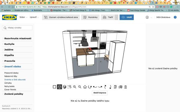

Dobrý deň plánujeme kuchyňu do L. Pri stene bude pracovná doska s rozmerom 80x60 cm a na nej bude varná doska s rozmermi 78 cm, kuchyna pokracuje do praveho uhla v rozmeroch 120 x 180 cm do priestoru ako ostrov. Pre lepšiu predstavu prikladám návrh. Zaujímalo by ma či sa dá nejako vyhnúť spojeniu týchto dvoch dosiek, keďže sa mi nepáči spoj ani lišta na pracovnej doske. Alebo či by sa to nedalo inak vymyslieť, napr. že by sme pracovnú dosku pod varnú dosku vôbec nemuseli dávať vzhľadom k tomu že rozmery su rozdielne len 2 cm. Ak by ste niekto vedeli poradiť alebo máte podobné riešenie doma budem vďačná. Ďakujem

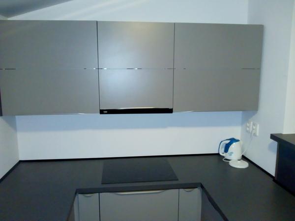

@verikaby2019 myslíš tento spoj?
@11lubos11111 áno presne na tom mieste

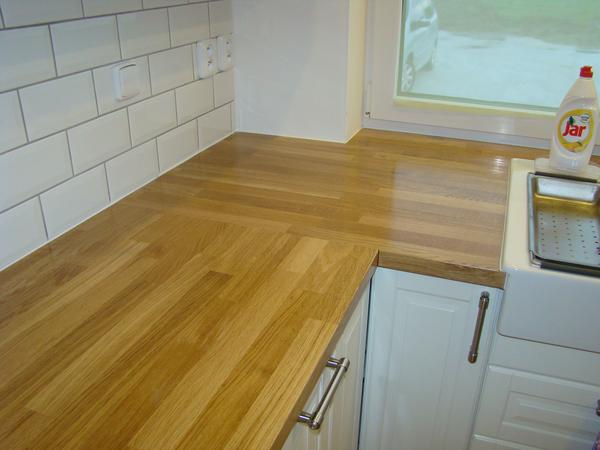

@verikaby2019 Kuchynská doska sa dá spojiť tak, že to ani nie je vidno. U mňa ten ostrov má šírku 1 meter a na ňom je doska spojená zo šírok 60 cm a 30 cm. Spoj ani nezbadáš. Jedine v miestach, kde je rôzna orientácia dreva. Celkovo sa tá plocha skladá zo 6 kusov pracovnej dosky.
Dakujem za rady, krasna kuchyna, priestranna :)
@verikaby2019 Pod varnou doskou musí byť pracovná doska, lebo na nej je tá varná doska upevnená. A tú dosku na fotke máme tiež z Ikei, volá sa tuším Karlby.
