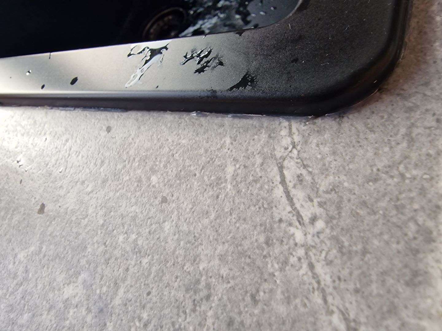

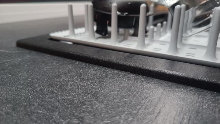

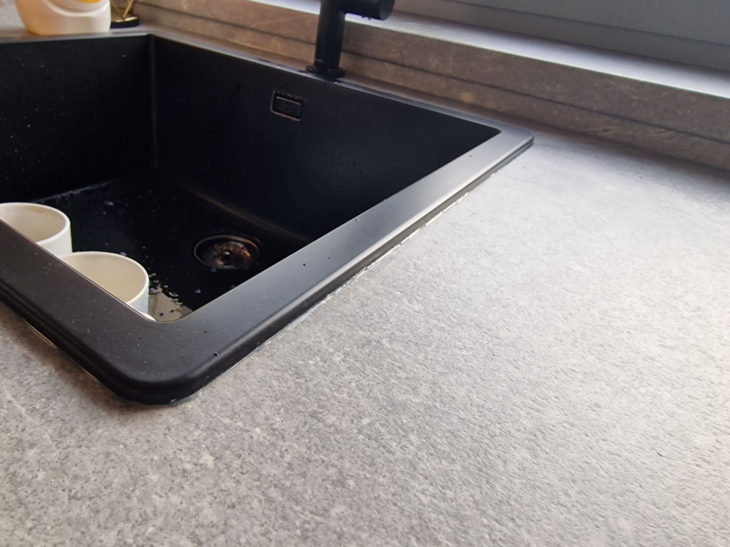

Dobry den, prosim Vas, potrebujem pred zajtrajsim stretnutim s vodarom poradit, lebo uz neviem, ci moje naroky su nerealne alebo co. Ale dalo sa toto urobit krajsie? 🙈 Dakujem.

@reindeerko Iste, dalo. Osadiť, tesne a veľmi presne, precízne oblepit (maskovacou) páskou, drez vybrať, silikón naniesť na hranu, s5 usadiť, drez zafixovať, prebytočný, vytlačený silikón odstrániť, začistiť, pásku strhnúť. Hotovo. Ibaže je to časovo náročnejšie ako to opatlať tým silikónom.

@reindeerko Ak je to aspoň napatlané poctivo bez prázdnych miest, dá sa to pekne orezať a očistiť...
Totalne odflaknute. Alebo je proste neschopny a lepsie to nedokaze spravit.

@reindeerko Určite sa to dá urobiť krajšie.

@reindeerko Je to o cene a k nej priradená precíznosť, kvalita. Ak sa hľadá všeobecné, dajme tomu ekonomické riešenie, tak to tak môže vyzerať, prípadne si to môžeš doladiť k svojej predstave o dokonalosti. Ak sa vyberala kvalita a aj cena je tomu úmerná, tak je to hnus na prerobenie. Asi tak...
Vzdy silikon vybehne ked dotahujes drez k doske ale su na to stierky lebo s paskou to az take easy nieje a hlavne ked drez vlozis uz ho tazko vyberas tie haciky sa zakusnu. Toto treba jemhym tlakom orezavacim nozikom po hrane umyvadla zarezat az k povrchu dosky po obvode drezu a potom len samotnou cepelou po doske opatrne ku hrane drezu. Netreba sa bat oba povrchy su dost tvrde ale netlacit ako rumun zasa🙂

@wolodymyr Ale po silikone sa povrch leskne aj keď to orežeš.

@kejsix ano mas pravdu ale teraz co s tym ?

@wolodymyr Nech dá zľavu, keď je babrák 🙃
