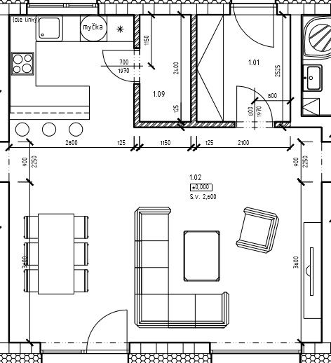

 Vím, že nebude moc možností, ale stejně, poradil by někdo rozvržení kuchyně? Jde mi nyní spíše jen o rozložení
tak aby bylo praktické. Je možné ještě hýbat i s příčkami špajzky a je nám jedno zda bude trouba pod deskou nebo ve vysoké skříňce. Lednice je volně stojící. Zatím bez myčky, mám ale nepoužívám, jen pro ni pro případnou budoucí instalaci v domě plánuji taky místo. Tedy odkapávač u dřezu je nutnost.
Mě napadlo jen tohle rozložení. Horní skříňky by byly pouze na stěně nad varnou deskou. Parapet okna bude nejspíše v úrovni pracovní desky a okno bude úzké 750 mm.
Nějaké nápady.
Díky.

 Toto mi príde ako najčastejšie používané, a najvhodnejšie dispozičné riešenie kuchyne v takomto priestore. Dá sa tam pozabávať s detailami ako napríklad regáliky do polostrova, vývýšenie barpultu, obstavanie voľnej chladničky, či výber materiálu, Ak by to rozmerovo vyšlo, dá sa k polostrovu priraziť stôl a centrum varenia a stravovania sa spoja.
Iné riešenie by ale bolo, keby ste zrušili špajzu a o ten rozmer zväčšili kuchyňu, vtedy vzniká veľkorysý priestor pre panel vysokých skríň, ostrovček, či väčšie barové sedenie.

 @fraxis Díky. Jídelní stůl musí zůstat kde je emoticon Mám ho tam schvalně u okna do zahrady. Pořád se mi v hlavě motaj dvě varianty, kdy ta první je tato, kde ten barpult jakoby zamezuje pohledu na bordel na lince z jídelny a obýváku a nebo druhá varianta bez barpultu, kde by se místo něj ke stěně daly dát vysoké skříňky a stejně tak by je bylo možné dát i vedle dveří do špajzu.

 myslim ze vsetko v navrhu je usporiadane tak aby to cloveku pri vareni naozaj vyhovovalo. Aj ked osobne by som vymenil drez s varnou doskou, ale tak to uz je moja "uchylka" emoticon

 @r4d3k74 osobne by som radšej volil túto variantu. Odobraním polostrova by ste prišli o veľa pracovnej plochy, a vysoké skrine na potraviny nie sú takou nutnosťou, pokiaľ máte špajzu. Okrem toho tvorí polostrov optické oddelenie kuchyne od zvyšnej časti domu.

 bar by som urcite nechal. Myslim ze to s nim lepsie vizualne posobi. Toto je lepsie varianta a hlavne praktickejsia ;)

 @r4d3k74 ten barovy pult tam jednoznacne nechaj, bola by skoda ho tam nedat

 je to dobre ako je. Co sa tyka spajze tak urcite by som ju nechal. Je to velmi dobra vec ktoru pri dennom pouzivani kuchyne urcite odcenite

 spajza, barovy pult vsetko je vyuzitelne takze fajn navrhemoticon

Jasan, bar nechám, díky.

 @r4d3k74 nerozmýšľal si nad zasuvnymi dverami do špajze, aby sa nebili s chladnickovymi? Hlavné keď sa tam bude pohybovať viac osôb, jeden ide tam druhy tam...

 jj, přemýšlel a taky to asi tak dopadne.

 tak ako si to rozlozil je to dobrre hlavne prakticke emoticon palec hore mas to dobre nemenil by som nic
