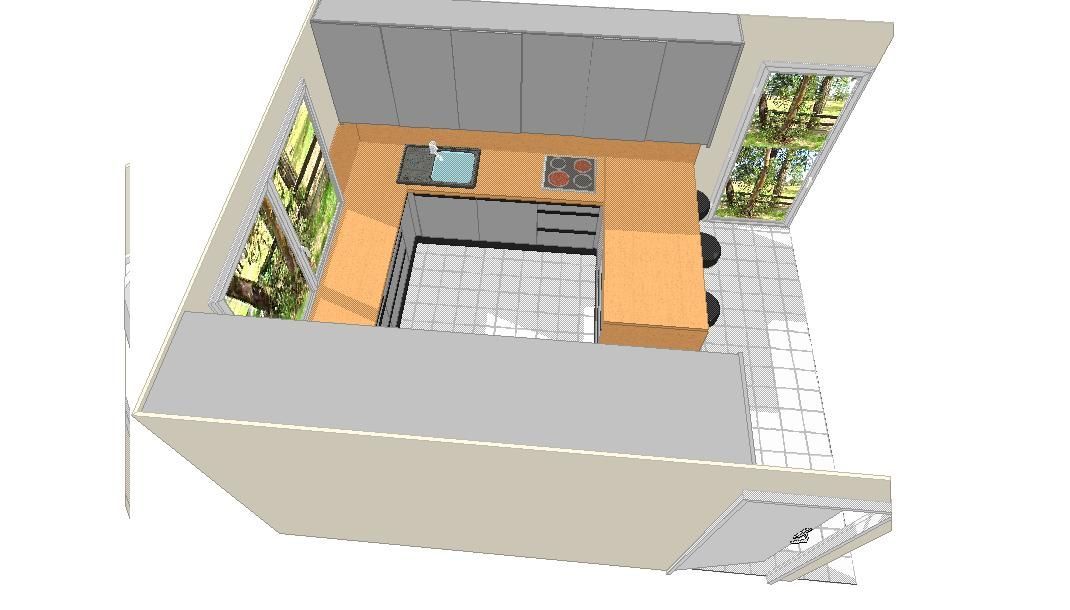

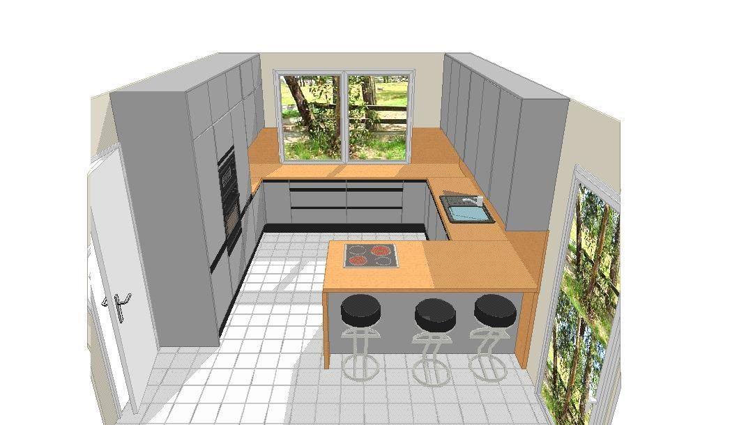

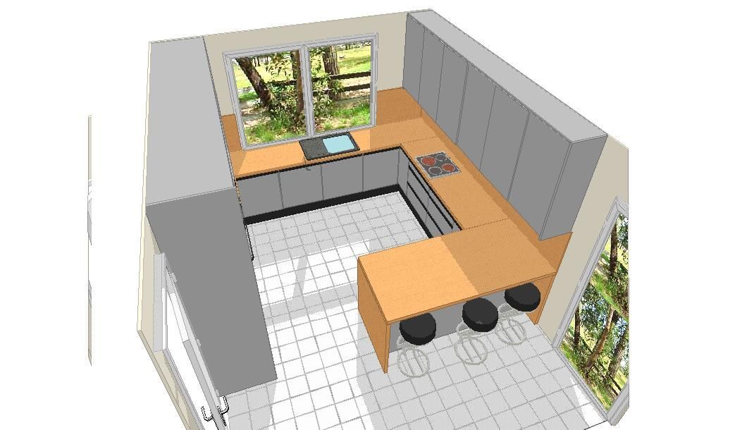

Zdravím, chcem sa poradiť, ktorý návrh rozloženia umývadla a sporáku je podľa vás najlepší a pripadne či má niekto takto riešenú kuchyňu, ak áno fotka pripadne váš nákres/návrh (vašej kuchyne) by ma potešil a pomohol pri tejto dileme. Pripadne aj iné rady čo sa týka rozloženia kuchyne rada uvítam. Vopred vám ďakujem 😊
Ahoj, sestra ma rozmiestnenie kuchyne podľa obrázka č.2. A je to super. Naľavo ma chladničku,vyberie suroviny, umyje v dreze, pripraví na pracovnej ploche medze drezom a indukciu a rovno hodi do hrnca . Medzi drezom a indukciou ma aj kos ,aj umývačku. Na pulte,kde sú stoličky, pripravuje len niečo narýchlo, bez nutnosti varenia- raňajky, desiatu,snack.

@gretka120 za mna 1 a dosku potiahnuť až po okno, je to super priestor na náročnejšie prípravy na miesto 😀napr. Valkanie cesta, príprava torty, chlebíčkom a pod .
Mne sa pozdava dvojka ale varnu dosku posunut ako na jednotke. Ked budes miesat nieco v hrnci aby druhy vedel pouzivat drez. Ak vyska okna dovoluje tak pracovku az k oknu.
