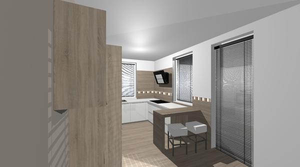

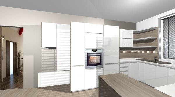

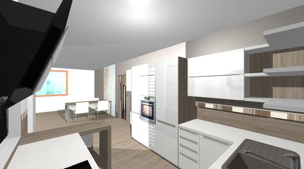

Ahojte, prosim vas o rady, pripomienky a postrehy k tomuto navrhu kuchyne, hlavne co sa tyka jej praktickosti v suvislosti s rozlozenim.... UMR sice nie je vidiet, ale chcela by som ju umiestnit do skrinky pod ruru.... (zatial UMR nemam tak neviem ci to bude prakticke vzhladom na umiestnenie drezu :-( ) tie dvere su na terasu a otvaraju sa von - na tu stenu medzi tieto dvere a okno este zvazujem otvorene police???? a ten prazdny priestor oproti terasovym dveram vedla chladnicky je prezdny, lebo tam je radiator, ale neviem co tam dat - zvazujem nejake sedenie, len na jedalensku cast je to tesne a tak neviem co s tym priestorom :-( dakujem vam vsetkym
@zabkakatka z môjho pohľadu všetky police preč, horné skrinky až k oknu, listela čo je na zástene preč, odkvapová plocha na dreze otočiť do rohu a nebude treba sklopná batéria, získaš kompaktnú prac. plochu. Pridať potravinovú skriňu, ale 40 - 45 cm, 30 je o ničom a tu sa v pohode zmestí. Zostavu dotiahnuť až k radiátoru, ak je, tak ok. Tú časť nad radiátorom prepracovať, takto je to zle, je možnosť radiátor zakomponovať do zostavy, dá sa to, len trochu treba premýšľať pri tom. Vysoké skrine určite nie po strop, nie je to typ pôdorysu, kde by to vyzeralo dobre - tá ľavá strana by bola príliš ťažká pocitovo. Tie svetlá nad pultom preč, je na to malý. Ten pult si zváž, chápem prečo ho chceš, kuchyňa môže dobre vyzerať aj s ním, ale musí sa hmotovo a farebne zjednodušiť. Keď sa toto prepracuje, uvidíme čo s tým ďalej aj z hľadiska materiálov resp. farebnosti. Je to ale dobrá cesta toto, len to treba dotiahnuť.
@zabkakatka mne sa to paci, akurat z tych policiek budes musiet stale utierat prach:) ale inak je to pekna verzia ale inak suhlasim so stolverkou, drez otocit atd.. ONa sa navrhom kuchyn venuje profesionalne a aj mne dost pomohla, ked sa " rodila " moja kuchyna, takze na jej rady daj :)
@gubiko @anairda @atlaska @stolverka gubiko co myslis tym skrinky barsjako - co by si tam zmenila? police by som vyuzila viac na tej lavej stene aj ked je oravda ze urcite nie vsetky, ale zasa na twj atrane vedla digestora to bude cele take prazdne ked ich zrusim a dat tam nejaku skrinku asi bude problem s otvaranim..... jedine vysuvnu...., len zasa nebude to cudne ked ten pohlad nebude rovnaky- ze na jednej strane police a na druhej nic alebo skrinka? sedenie ma dlzku 120 sirky 45....myslim ze fajn, je ti nie na pohodlne vysedavanie iba akor ked si chces nieco dat a byt blizo osoby co vari..... sme zvyknuti ,ale este rozmyslam ci to nedat z pracovnej dosky a prip. to aj zatvorit stenou pod tu stolnu cast....aby nebolo vidno akoby popod stol....
@zabkakatka preco by to bol cudny pohlad? tam kde mas varnu dosku das bud nejaku pekny dizajnovy digestor. to bude v pohode pohlad, ten digestor zaplni pozornost. alebo ak mas pocit nedostatku uloznych priestorov, riesenie je dat aj na tu stenu tiez horne skrinky a digestor schovat do nich. ale radsej by som dala pekny dizajnovy digac. neboj sa tej inakosti - ze jedna stena skrinky, potom prazdna s okno, a potom na tretej stene digestor. praveze to bude zaujimave.
@stolverka celkom sa mi pacia tvoje postrehy, nad tym drezom otocenym tiez uvazujem a potravinova skrina neviem ci to nebude velmi na tesno..... a v akom poradi ulozit vysoke skrine?mozno by som to dala ze potravinka, rura a chladnicka az nakoniec, aby som z nej mohla vybrane veci dat rovno na prac. plochu....co myslis? skusim tie navrhovane zmeny zapracovat do vizualizacie a ked mi to vstudiu zmenia dam foto....lenze to este potrva:( ty by si mi nevedela stym pomoct ked sa tomu venujes profi!- a ako to myslis s tou hmotnou a materialovou upravou? dakujem

@anairda ta vysoka stena nalavo od chladnicky nepokracuje, lebo je tam radiator... aj to by ma celkom zaujimalo ako to myslela @ stolverka ze sa radiator da zakomponovat do toho??? dakujem

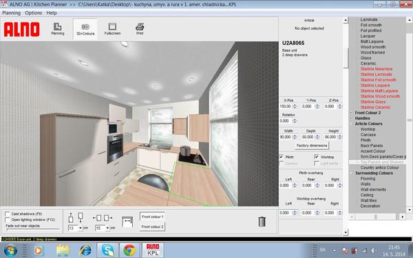

@anairda @atlaska @gubico @stolverka @katrin21 ahojte, tak mam upraveny navrh mozete sa prosim vyjadrit?....
mna tam rušia tie skrinky nad radiatorom .... nedavala by som ich tam vobec, mozno len nejaku policu... alebo ked, tak nech su 4 ... toto je na tej poslednej fotke take rozbito posobiace, ked su len 3 z tohoto pohladu...
@katrin21 no ked sa tak nato zapozeram su uzsie ako predtym a vyzera to tam asi ozaj navyse..... asi teda radsej bez nich... doriesit policu alebo nieco sa da uz casom :-) a co hovoris na "jadro" kuchyne?
@zabkakatka lava strana OK, ta prava mi pride hore trochu prazdnejsia... ale to je vec nazoru, co sa komu paci.... a ja celkom nemusi zasteny tak vysoko... ja by som dala zastenu len klasicky po digestor a po skrinky... inak ok :) bude to OK

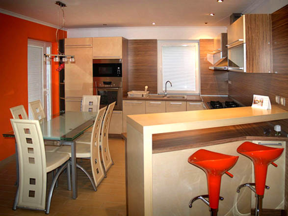

@katrin21 no a nemyslis ze to bude potom posobit take nedokoncene, neuplne rozhadzane ked bude ta zastena len po spodok digestora? :-(... toto mi uz v studiu asi neprerobia, aj tak to nie je presne to co tam budeme mat.... mame totiz kupeny obklad, taky tmavy a mozaiku (ale nie obdlznikou ako je v linku, ale su to malinke kocky 1x1 cm) este sice neviem ako to tam ulozit, ale najprv som myslela ze mozaiku by sme dali bud tesne nad prac. dosku alebo tesne pod vrchne skrinky taky sirsi pas.... alebo potom som rozmyslala dat celu tu stenu kde bude digestor mozaikou.... :-o pridavam linka na obklad http://www.merkurymarket.sk/sklep---k...
Tie tri skrinky, neviem asi by som tam dala 4ks.
@zabkakatka jezis, tak ak tam bude obklad, tak to uz VOBEC nedavat az tak vysoko ! vazne nie... a uz vobec nie na celu cast kde bude digestor mozaiku... NIE..videla som tu par takych kuchyn a nepacilo sa mi.... aj my mame mozaiku, ale tiez len do vysky spodnych skriniek, vyssie to uz nevyzera dobre.... Tak dala by som pas mozaiky cca. ako ho mas aj tu, ale ukoncit v normalnej vyske ten obklad .
pozri , mne sa to nepaci, ked je obklad tak vysoko...
@katrin21 no mas pravdu, vyzera to divne..... ale dala by som ho iba do vysky kde konci digestor, nie az po strop ako je na obr. :-( asi by bolo podla mna divne ked ten obklad bude len po spodok digestora a potom hola stena, zvlast ked je to uz tak clenene tymi dvomi oknami.... nie?
@zabkakatka pre mňe je zbytočné sa vyjadrrovať, lebo tam nie sú zakomponované veci, o ktorých som písala, že tam majú byť. Je to o niečo lepšie, ale nie je to dobré, zmeny sú minimálne. Asi som ti moc nepomohla, ale nebudem ti písať, že super, keď to tak nie je. ;-)
@stolverka jasne ved nechcem falosne chvaly ale uprimne nazory:) a co este nie je podla teba? drez je otoceny, potravinova tam je,40ka svetla nad pultom su prec akurat som si nechala tie otvorene police ale to sa mi celkom paci:( a listelu zrusit a farenne doladit mi v studiu uz nepomozu lebo vraj maju obmedzene moznosti a nevedia dat vsetky farby a dekory:(....ale to snad s vasou pomocou zvladnem rozlusknut:) no a skrinky nad radiatorom asi zatial zrusime uplne aten priestor sa doriesi neskor..
@zabkakatka vieš, nechala si tam veci, ktoré sa páčia tebe a mne nie. Podstatné však je, aby kuchyňa bola podľa tvojich predstáv, lebo bude tvoja a ty tam budeš variť. Tie zmeny určite pomohli.
@stolverka no a co sa tyka toho usporuadania funkcnosti praktickosti je to podla teba v poriadku? asi to nie je dobre vidiet, ale umyvacka je vplane vpravo vedla drezovej vanicky..... nie som si ista poradim tych vysokych skrin.... no a farby zasteny, chcela by som tam tmavy obklad a mozno tuozaiku, len este neviem ako to rozlozit(diskutovali sme vyssie....) dakujem
@zabkakatka poradie vysokých skríň by som ponechala, takto je to v poriadku. Umývačka viem, že je vpravo od drezu, to je tiež úplne OK. Mozaiku by som tam určite nedávala - teda ak je to tá, na ktorú si dávala link. To je môj názor, ale skutočne záleží na tom, čo sa páči tebe. Podstatné je zladenie drevodekoru na linke a obkladu, mám na mysli reálne porovnanie vzoriek.
@stolverka ahoj, mohla by som ta este poprosit o pomoc? mohla by si mi vysvetlit preco je potr.skrina s.30cm na nic? boli by tam vysuvne sufliky do vysky oci a potom polica... dakujem Ti:)
@stolverka ... a este by som chcela poprosit o technicku radu ohladom drezu... povodne som chcela drez Franke tectonite SID 611-78, prip. OID 611-78 pre skrinky 45 a 50cm... ale z kuch. studia mi napisali: "nakoľko ho chcete otočiť odkvapkávačom do rohu, tak budeme musieť dať ten model, ktorý je užší napr. STG 614 ( Franke). Tým, že otočíme odkvapkávač do rohu, tam sa spájajú aj pracovné dosky, potrebujeme tam nechať dostatočné miesto na vyrezanie a spojenie tých dosiek. Takže preto musí byť drez plytší." ... je toto naoyaj nutne?, myslela som ze pri vybere drezu som obmedzena iba sirkou spodnej skrinky... a videla som uz aj tak osadene drezy ze nejaka cast vanicky bola posunuta vlastne az za hranicu prac. dosky na tej kolmej strane U-cka... ze vlastne bol posunuty viac ku stene v rohu kuchyne takze vtedy je asi spod. skrinka zarozna... ale ja by som rada mala pod drezom vysuv na kos... dakujem za vysvetlenie :-)
@zabkakatka ja v tom obmedzenie nevidím a podľa mňa nie je a viem, že by som s tým pri montáži problém nemala. Ale keď oni s tým majú problém a odmietnu ti ho dať, asi nič nenarobíš. ;-) Ja osobne by som ti tectonite neodporúčala, neverím tomu materiálu, ale to je každého vec. Nie je to poctivá kamenina, ale len povrchová úprava. Treba si len pozrieť vzorku. Drez franke z fragranitu pohoda. 30 potravinová skriňa je nanič, lebo do nej nič nezmestíš. 40-45 je úplne inde z hľadiska úložného priestoru. V tvojom prípade 10-15 z pracovnej plochy na tej strane nič nezachráni, nie je to primárna pracovná plocha. Ku každej kuchyni treba pristupovať individiálne, čo platí pre jedného neplatí pre iného. Keď budeš stáť pri svojej 30tke potravinke budeš veľmi trpko ľutovať, že nie je 40 a ešte lepšie 45. Ale ako hovorím každému vyhovuje niečo iné.
