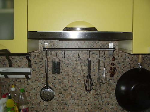

@evita277 skusil by som tam dat sirsiu skrinku s ,,vykrojom,, pre digestor....ako tu na fotke, predstav si, ze tie bocne a stredova skrinka su jeden kus. predpokladam, ze tam je priestor cca 1,2 m.
@matejto ano je tam priestor 1,3m, chyba mi foto ;-)

@evita277 tu:)
