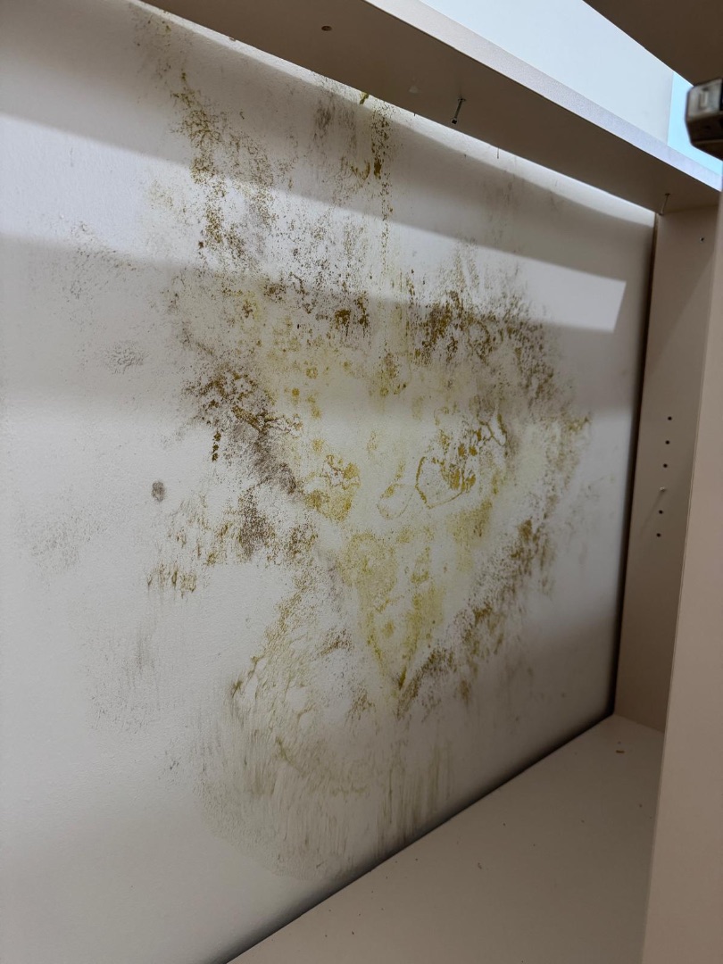

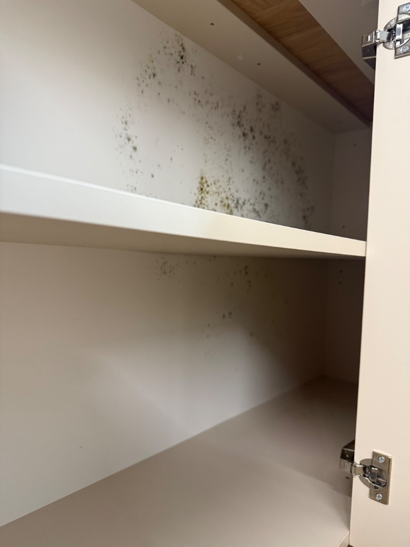

Dobry den, chcela by som sa opytat, mame 13 rocny RD rekonstruovali sme kuchynu a pristavali 80 cm steny z ytongu na ktoru sa po mesiaci namontoval ostrovcek v kuchyni podalsom mesiaci cela bocna doska v kuchyni splesnivela a po odstraneni je cela stena plesniva. Viete mi prosim poradit co sa mohlo stat alebo ako to teraz riesit. Murar tvrdi, ze boli dodrzane vsetky postupy a malo to byt ok. Prikladam foto steny z druhej strany ostrovceka, ktora bola odfotena pocas realizacie.
@lucigana z tychto fotiek sa neda uhadnut nic, nemozete dat len detaily, treba aj celkovy pohlad(y) a popis, co je na druhej strane. V principe byvaju dovody len par, vacsnou je to tepelny most, zaplesnenie z dovodu, ze ste namontovali nabytok na nie uplne vyzretu stenu alebo prienik vlhkosti z rozvodov/vonkajsku. Aky je konkretny dovod sa z tejto dokumentacie urcit neda.

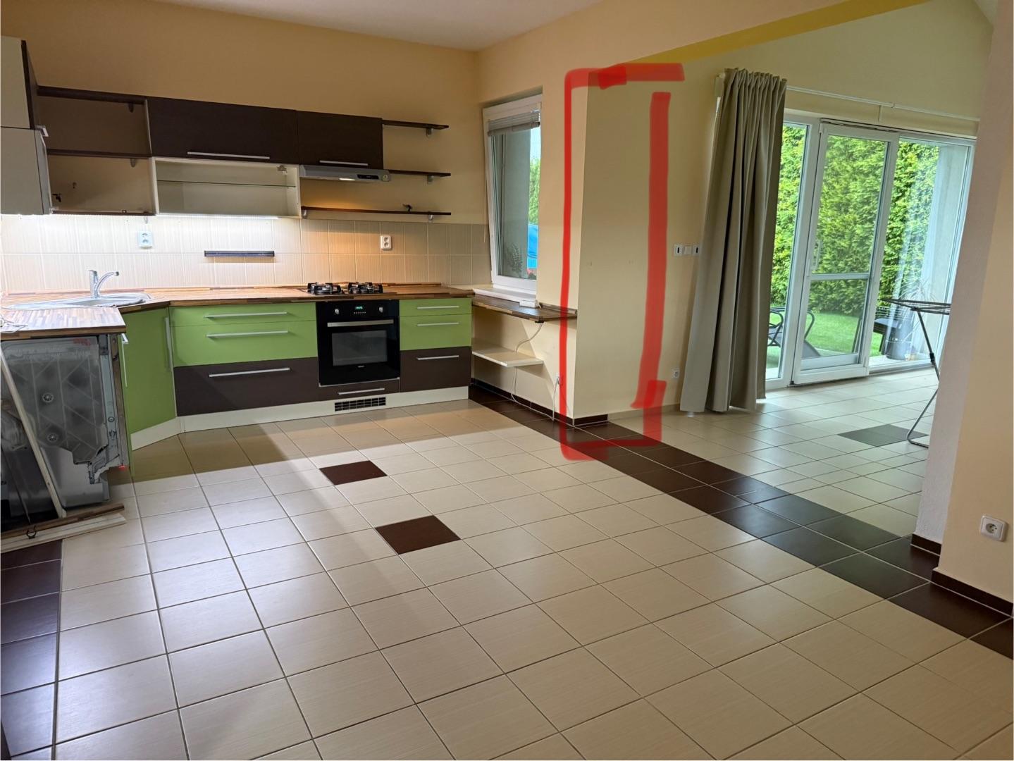

@lucigana jedná sa o obvodovú stenu? Je dom zrekonštruovaný aj zvonka? Je zateplený? Predpokladám, ale samozrejme môžem sa mýliť, ale toto vyzerá nie na vzlínajúcu vlhkosť, ale skôr kondenzovanú, prípadne tečie na stenu zo strechy. Pokiaľ je stena studená a neodvetraná, tak sa tam kondenzuje vlhkosť a vzniká pleseň. Príčina je ako som napísal, bud vzdušná kondenzovaná vlhosť, alebo mokrá stena z iného dôvodu, treba ho nájsť. Niekedy stačí len viac vetrať, alebo viac kúriť, ale určite musí byť dom zvonku zateplený, inak je to boj s veternými mlynmi.

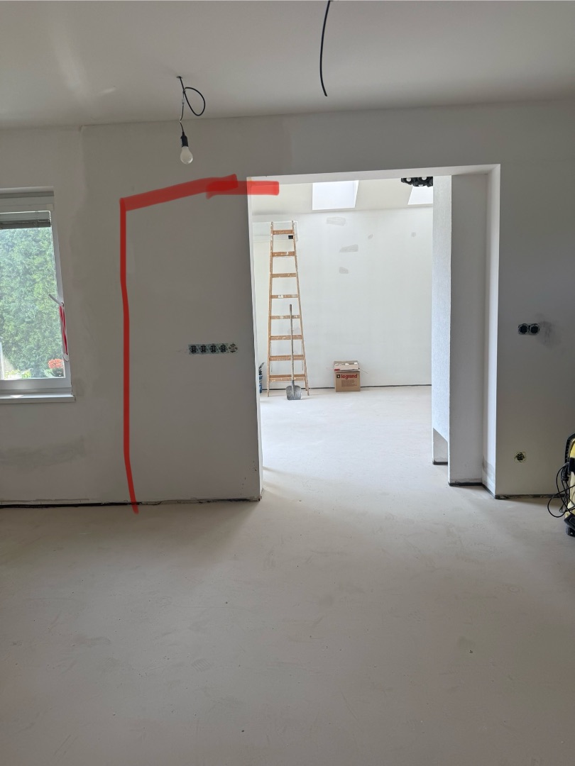

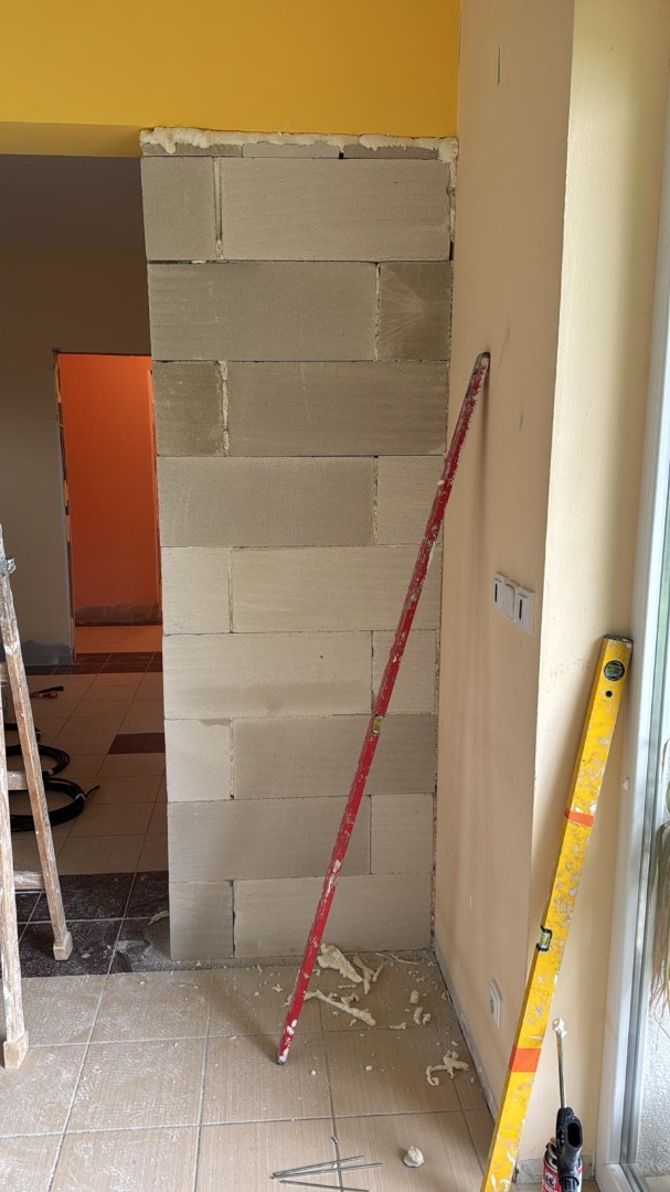

@mgx dobry den, dakujem za odpoved posielam foto cervenym ohranicena stena, ktora bola pristavena k povodnej ide o 80 cm sirku. 2 obrazok povodna stena 1. Obrazok uz po domurovani.

@lucigana podľa mňa tá stena nemá nič spoločné s vlhkosťou.

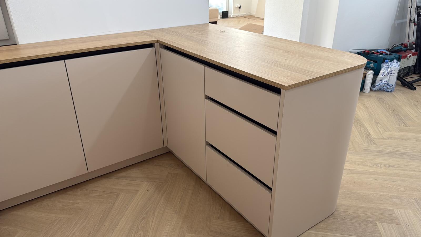

Od postavenia steny do finalnej podoby aj s malovkou do namontovania kuchyne preslo kolko casu?? Podla mna je to vlhkost z murovania a omietania a malovania a ze sa to zavrelo skrinkiu je dovod. Preto ked davam nabytok a klient ze pred tym vymaluje sa snazim montaz posunut o par dni nech sa voda z malovky vypari a vzdy ho upozornim ze ak to nebide perfektne suche takto ako tebe to dopadne. Ta zadna stena je pohlafova iba z jednej strany a zozadu lubi ponat do seba vlhkost hoc aj zbytkovu a hned je to plesnive. Demontovat skrinku vymenit chrbat a nechat stenu vyschnut. Ideal je ak sa skrinka neopiera o stenu.

@wolodymyr dakujem za odpoved, montaz skrinky bola az 30 dni po postaveni novej steny
