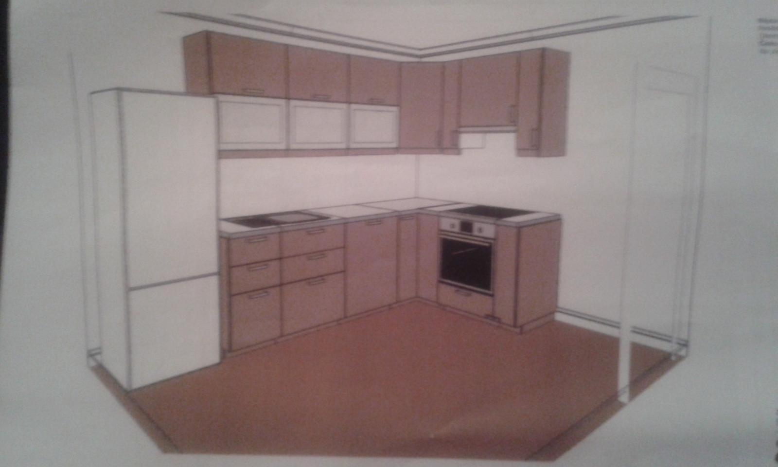

Nejake vylepsenia navrhu?
Mate nejake navrhy, ako lepsie rozlozit tuto kuchynu? Uz som zufala, toto je asi desiaty navrh a stale si nie som ista, ci je ok :-|
Na tej stene vedla chladnicky je balkon a okno, takze tym smerom uz nemozem nic urobit...
co ma hned napadlo - pod umyvadlom nemoze byt hned suflik, je tam vanicka. a horne skrinky nelicuju so spodnymi, trosku by som to zjednotila.
@manilla to je ikea, skrinka na drez, ta je na to urobena, ten vrchny suflik je slepy...a kvoli tej rohovej skrinke nesedia horne a dolne skrinky, s tym nic nenarobim :-|
ja by som dala tu chladnicku vedla sporaka a radsej kde je teraz chladnicka tak pridala este skrinky. ja budem skoro taku istu kuchynu, len este mycka tam bude a skrinka na vstavane spotrebice :-)
@bestinka Ak mozete chladnicku dat na ine miesto, tak by som volil rovnu kuch linku - od steny po stenu :).
@andreaticha vedla sporaka mi nevojde, uz teraz je tam priestor od dveri ku sporaku nejakych 80 centi Umyvacka tam je - ta je vedla drezu
@dominik_boksansky chladnicku mam teraz inde, rovno vedla dveri a nenavidim to...este by sa dala dat na naprotivnu stenu, ako v navrhu, lenze to by mi blokla polku okna a uz teraz je ta kuchyna tmava :-(
Mam rovnaky rozmer kuchyne len tie dvere su na kratsej stene. Ale vo vysledku je to jedno kde su, priestor je tam rovnaky, rohovu skrinku je dobre spravit skosenu, aby sa okolo nej lahsie chodilo. Ten tvoj navrh mi pride nejaky taka strasne rozbity. Zbytocne uzke a neprakticke skrinky. Tie rozdelene sufliky su uplne zbytocne, len beru miesto. Radej jeden siroky.. Skrinky nad digestorom uplne rozsekane, radsej tam dat vstavany a len jedny dvierka. Ja som to riesil dlho a skoncil som s tym co mam v albume https://www.modrastrecha.sk/blog/mare... . Moja linka ma 2x2,6m. A kedze je to standardny rozmer v panelakoch, velmi vela ich ma v albume napr studio kucyhne pre kazdeho: http://www.modrastrecha.sk/catalog/ve... staci prelistovat ich realizacie. No a do tohoto bytu a takto malej kuchyne by som do ikei nesiel, neda sa to vyskladat pekne a prakticky. Je lepsie to dat spravit na mieru. Napr tie kuchyne pre kazdeho mozem odporucit, robi to pre nich Trenab na mieru a kvalita materialov aj prevedenie je velmi dobre.
@marek_k na mieru nestihame, dodanie zvacsa dva mesiace, o 6 tyzdnov rodim... Ono to nie je moj navrh, robili mi to v ikey, tiez ma tie uzucke skrinky vobec netesia, chcela som len tu jednu vysuvnu niekam ku sporaku na oleje a tak. Vsak ja som tu tvoju kuchynu kukala v tvojej teme, tam sme aj riesili ten balkon nestastny, ze sa mi tam chladnicka nezmesti, pokial ho neposuniem...tam si mi daval aj linky s navrhmi...len pri vacsine bola pre mna prilis mala pracovna plocha, preto je ten spodok rozlozeny tak ako je...

ikea riesenia nemam v malicku, takze neviem, ci by to u nich bolo mozne.. kazdopadne mi napadla varianta, kde umyvadlo by bolo rohove so skosenou skrinkou, umyvacku nechas, kde je.. prehod chladnicku a sporak, aspon predides rozbitemu priestoru v podobe niekolkych uzkych skriniek okolo digestora.. a ako je v tvojom navrhu umyvadlo, tam by ostalo miesto pre pribornik.. mozno to padne na urodnu podu, neviem, ci to priestor dovoli.. drzim prst

Tú chladničku už máš kúpenú? Ja by som ju vstavala do linky (aby nebola vôbec vidiet, cize by bola schovana v skrini, ale na tom istom mieste), alebo urobila nad chladničku ešte takú skrinku, aby sa vyrovnala urovni linky a tú chladničku dala do takej ako keby poličky, vsunula tam, aby to pôsobilo ako jednotný celok.
takto nejak som myslela
a kedze tam nalavo mas u volne miesto, tak tam by som prirobila dosku z tej istej farby, ako je kuchyna, proste ako keby vsunuta chladnicka do police takej velkej... nie je to ta spravna foto, co som chcela
alebo takto nejak? a nad to dat skrinku zarovno tej linky.... ale ja by som ju uplne schovala do skrinky, da sa to tusim tak urobit, tie dvierka chladniky by sa prilepili na dvere linky a chladnicka by bola uplne v linke.... ale zalezi od toho, ako ta chladnicka vyzera, niektore su priam vystavne kusky, takze ich je skoda zakryvat, lebo posobia pekne a maju pekny dizajn
@cucoriedkaokata chladnicka kupena este nie je, chcem nejaku peknu kupit, aby som ju nemusela prekryvat...a ta skrinka nad nou asi tiez bude, len v tom navrhu nie je
