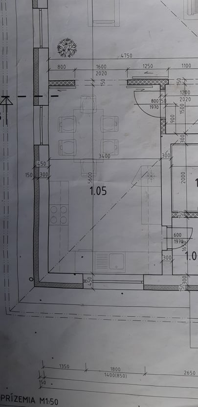

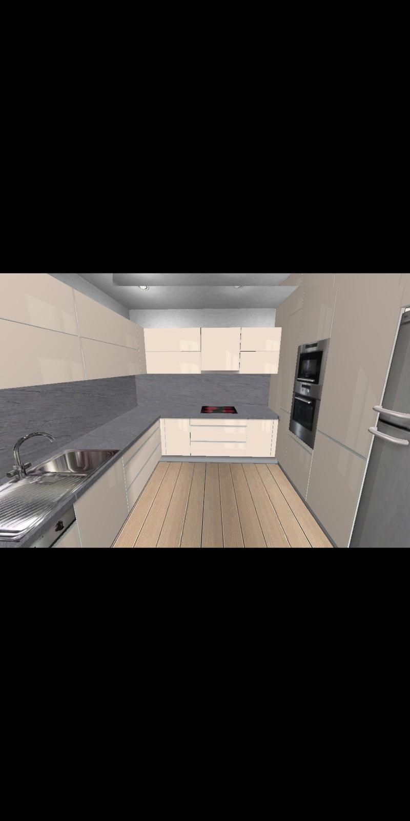

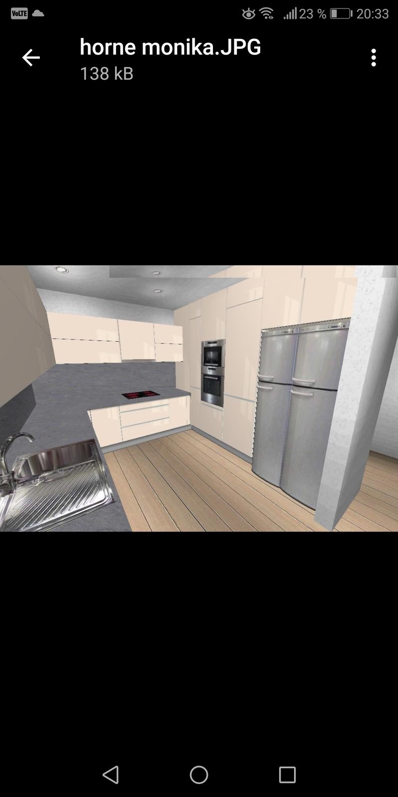

Ahojte, chceli by sme pomôcť so zariadením kuchyne. Máme plánovanú kuchyňu do U, ale prerušujú ju špajzové dvere. Nevieme ako vhodne rozložiť skrinky. Drez máme plánovaný na stred okna, prikladáme foto projektu. Spravili sme si približné návrhy cez online plánovač. Máme 2 varianty s umiestnením sporáku. Budeme vďační za každú pripomienku a návrhy na vylepšenie.

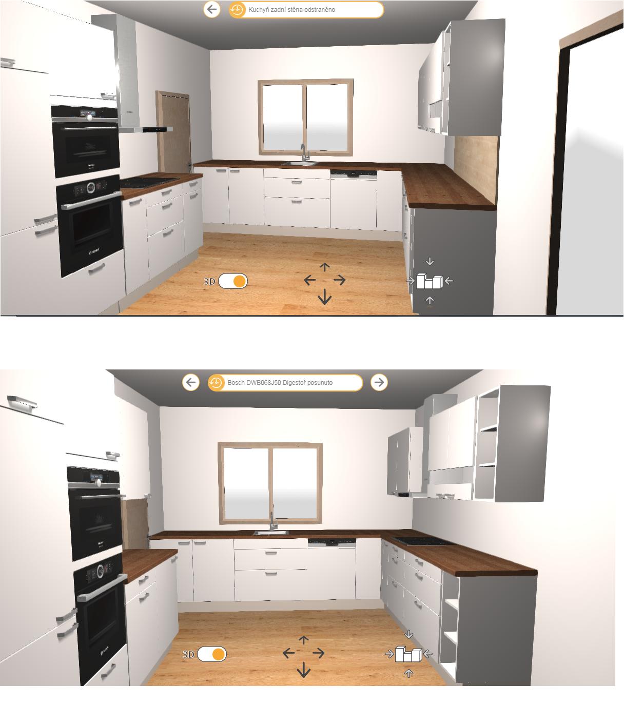

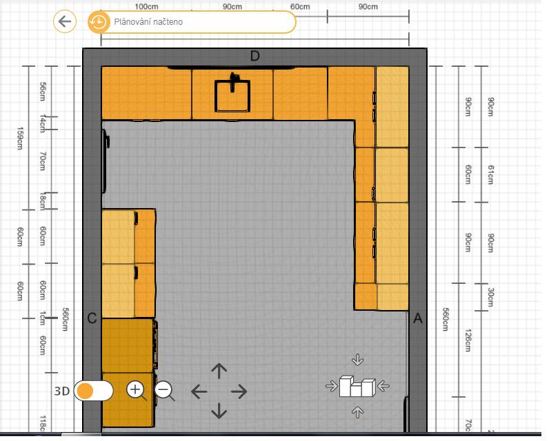

Môj návrh
@la1 za mňa je návrh z projektu úplne v pohode. Rozloženie drezu na stene pod oknom va varnej dosky na dlhej stene napravo od nej je super, mám to rovnako 🙂 ja mám síce drez a varnú dosku bližšie k sebe, ale to je už na osobných preferenciách. Nápad s varnou doskou hneď v časti medzi chladničkou a špajzou sa mi nezdá praktický.
dvere medzi sporákom a umývadlom nie sú dobrý nápad, tvoj druhý návrh je v pohode ako máš naprojektované, tak to nechaj.
@silvester4 tak tak presne toto som chcela napisat aj ja

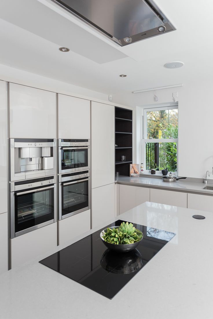

nedaval by som takto dvere, ale zabudovat do linky, nech to vyzera akoby to bola vysoka skrina 😉
na projekte podla foto nie je miesto na skrinu pozdlž celej steny.Keby to aj vyšlo, tak je to presne na hrane okna, ktoré nie je v strede miestnosti. okrem toho by to vyzeralo také "celé zaskriňované".
@la1 išiel by som do tej varianty, aby dvere do špajze boli zabudované ako keby v linke, pôsobí to krajšie, modernejšie ako ten tvoj návrh s klasickými dverami do špajze
Ahojte veľka vďaka všetkým. S tym sporákom ste ma presvedčili. Nechám ho na pravej strane ako je na projekte. Len neviem ešte čo s tou ľavou sranou. Keby som zabudoval dvere do linky a potiahol to až do konca tak presne ako píše silvester4 vyšlo by mi to na kraj okna pretože okno nieje na strede miestnosti.
Ak by si sa rozhodla vstup do spajze riešiť v rámci kuchynskej linky skriňou s dverami a pri okne ak by to nevyslo s hĺbkou skrine mohlo by sa to ukončiť policajti s takou hĺbkou, aby nevosli do okna. Viď jedna inšpirácia z netu. Policku sú tu síce v rovnakej hĺbke ako skrine vysoké...
@la1 je nevidím dôvod na "schovávanie" dverí do ďalšej skrine. Prídete o pracovnú plochu naľavo od okna (aj naľavo od drezu), prídete o úložný priestor pod pracovnou doskou (predpokladám že to bude iba zabednené) a prístup do špajze bude cez dvoje dverí? Podľa nákresu je to samostatná kuchyňa s jedálňou, nie je to spojené s obývačkou. Som za krásne, ale aj praktické využitie priestoru. Aké rozmery má špajza?
@zltalienka áno, aj rozmer pracovnej plochy, ktorú "stratíš" nie je zanedbateľný.
K tomu, co uz bolo spomenute by som este zvazila tie otvorene police - hromadi sa na tom prach a mastnota z varenia. A bordel. Ale ak mas inu skusenost, tak ok. A este by som dala vsade dole sufliky, nie skrinky.
@la1 mna trochu rušia tie úchytky, je ich tam vela podla mna, kedze je to velka kuchyna. nerozmyslali ste nad tým, spravit akoby "jedny dvierka" a vo vnutri mat dva, tri sufliky? tka by sa vam esteticky viac ukazal detail dvierok, taka jednoduchost v priestore. (za mna ale osobne su ručky nepekným prvkom vo velkych kuchyniach, mam dojem "samej ručky a uchytky") to je iba moj postreh, ked sa teda pytas, nemyslím to v zlom. a ešte druhy moj postreh, ostrovčekom neviem príst na chut prve preto, že nemaju oddelenu varnu dosku od umyvadla "chodbičkou", príde mi to velmi nepraktické, kedže napr.umyješ zeleninu do polievky a prihodíš do hrnca a "okvapkaš polku kuchyne, kym ju hodíš do hrca", z tohto dovodu sa mi pači viac ten druhy navrh, zaroven som raz citala nejaky clanok ohladne kuchyn a tam bola taka "poznamka pod ciarou", že medzi varnou doskou a umyvadlom by po praktickej stranke mala byt medzera 60-80cm.(ja to tak nakoniec mam a je to velmi pohodlné pri varení). otvorene police by som tiež zrušila, prach z kuchyne sa rokmi stane "mastný", tzv. až po rokoch na utvorených policiach uvidiš, že ani pravidelnym cistenim a utieranim prachu sa akoby tieto police nedokazali udržat v cistote,naši to tak maju, moja mama sice digestor nepouziva ale ma hned okno,čo jej vyhovuje viac a tie police su dost zbytocne v kuchyni/sošky si tam davat predsa nebudeš.je to gyč. ja som si napr. nedala ani ruru "hore", lebo rura je dost spinava, už po jednom pečeni vnutri, nepríde mi to estetické. ja mam ruru pod varnou doskou
Uchytky vidno, aj vselijake skrinky, lebo program nema vela moznosti.... Riesi sa rozlozenie skriniek, dizajn neskor v studiu 🤔 Zabudovane dvere by sa mohli dat ako pise cerler, ked nie, zostane pracovna plocha. Mne by vadila mycka medzi drezom a varnou doskou. Nerozumiem preco je to okno takto posunute. Mohlo vyniknut aspon v strede miestnosti.
