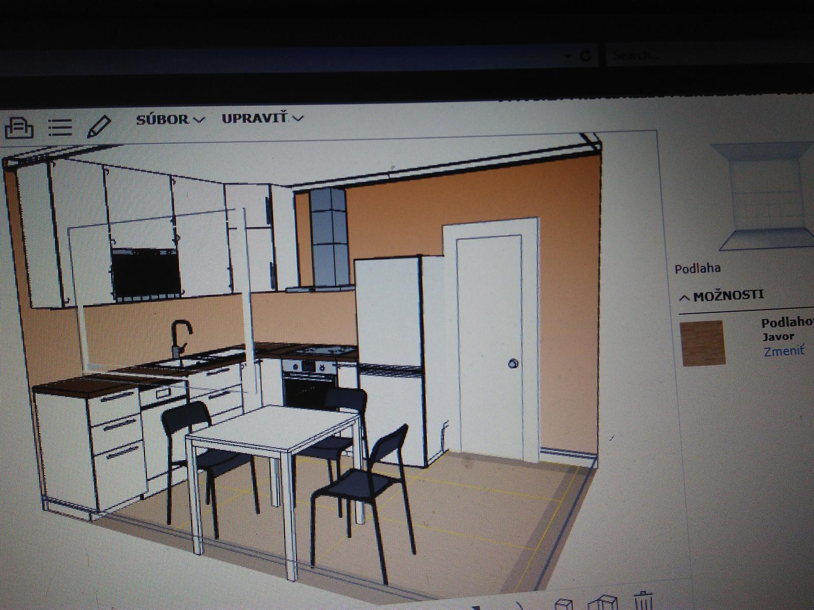

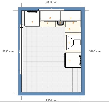

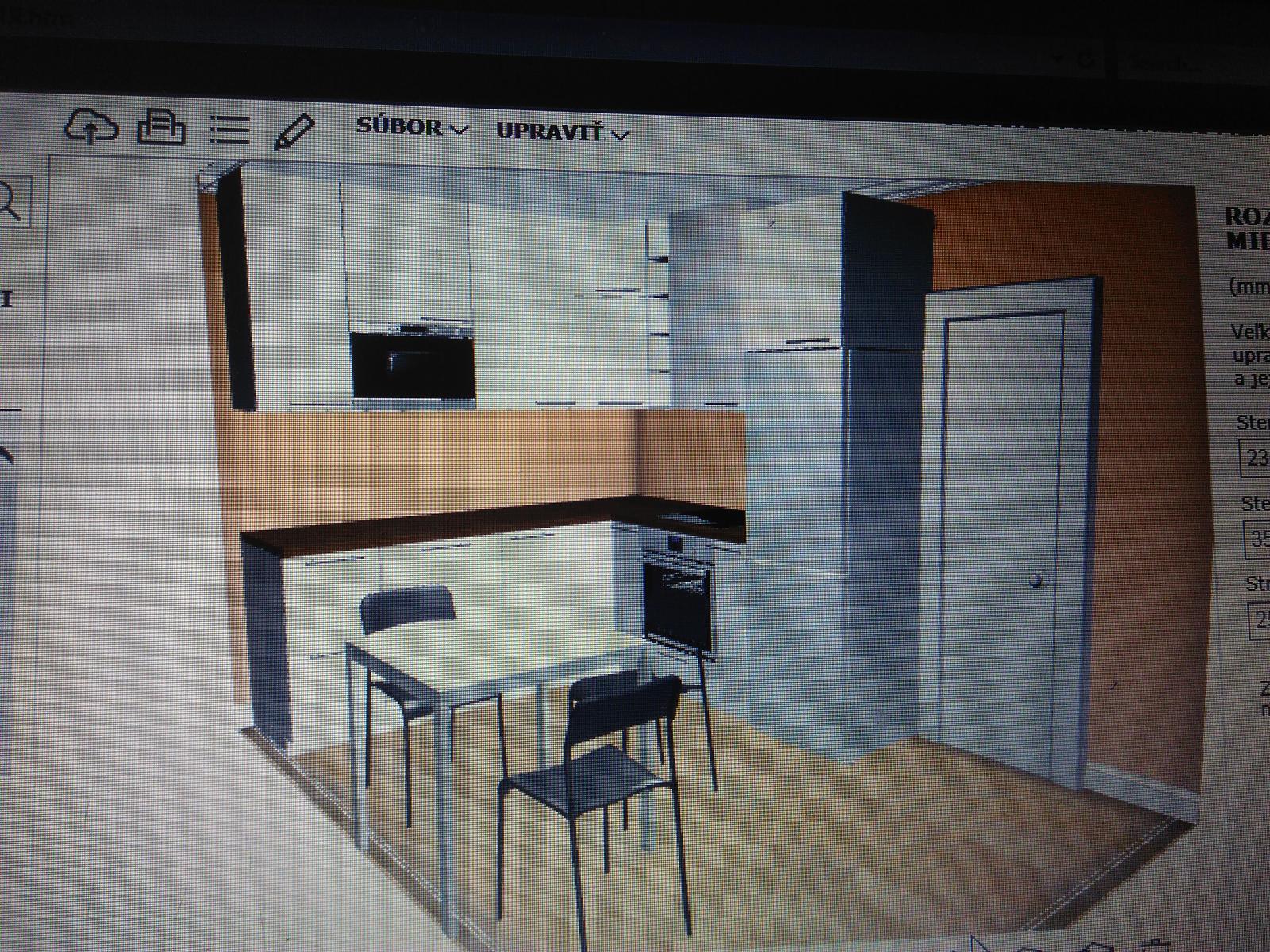

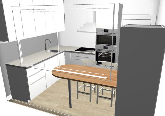

Zdravím, mám celkom dilemu ohľadom našej budúcej "mini kuchyne" rozmerov 2,35 x 2,25. Potrebovala by som poradiť s rozmiestnením spotrebičov, či je rozumnejšie umiestnenie chladničky hneď pri vstupe do kuchyne, či to "neuzavrie" pohľad, alebo ju radšej dať do rohu k oknu, len tam je problém že šírka steny je cca 53 cm a hlbka chladničky je skoro 70 cm. Návrh je orientačný v IKEA planneri. Chceli by sme využiť celú výšku jednej steny, takže skrinky až po strop. Druhá strana linky - sadrokarton už vystavaný, tak by som tam nechcela vešať vysoké skrinky. Myslím, že zatiaľ stačí raňajkový pultík, keďže kuchyňa má skromné rozmery.Ďakujem za každú pripomienku.

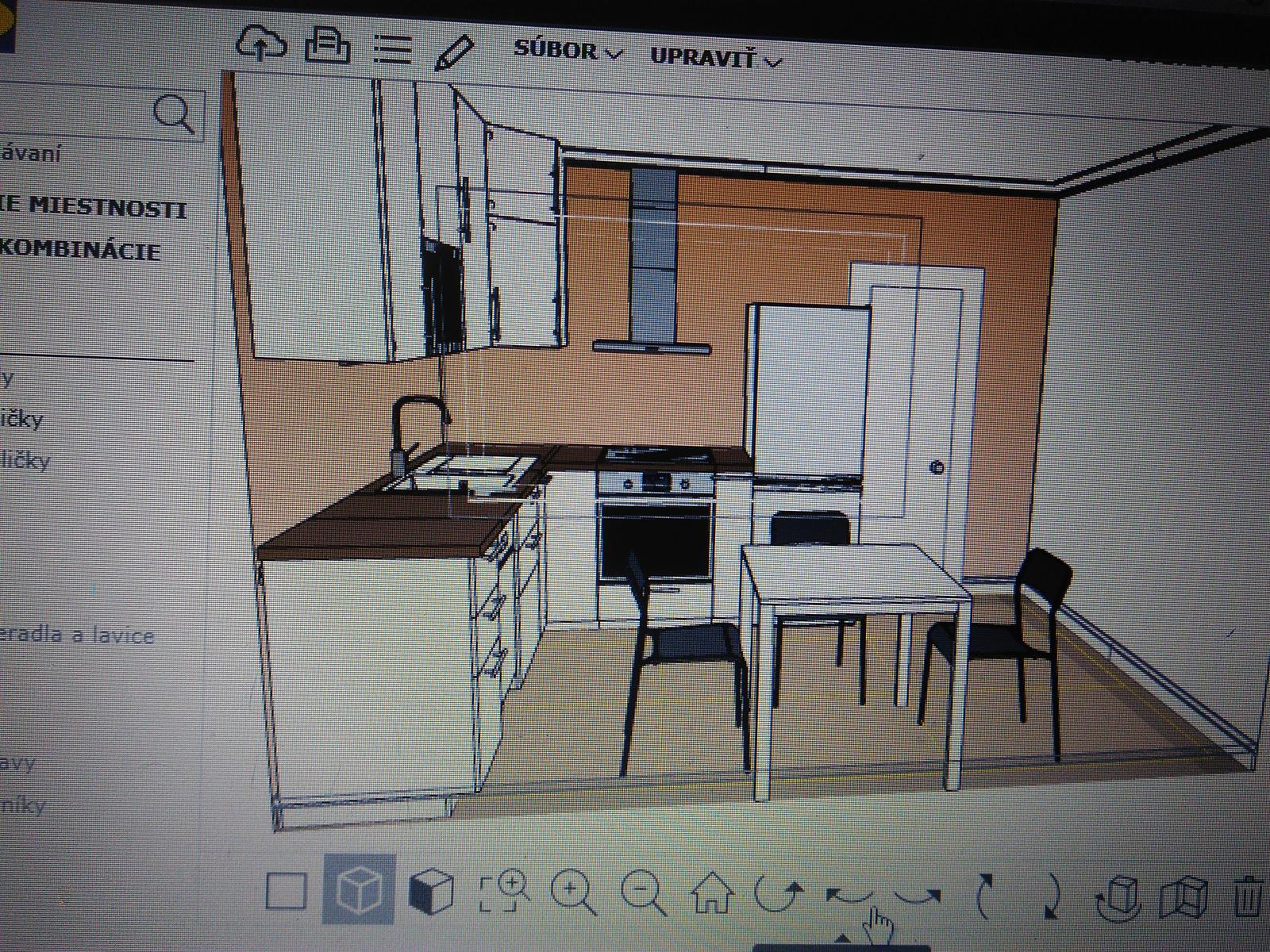

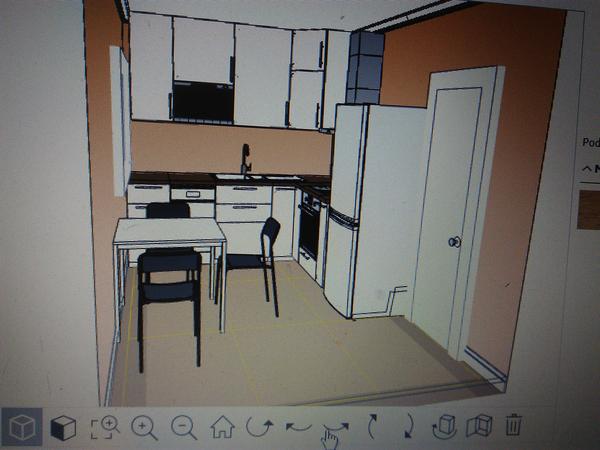

Ked das ruru nalavo hrozi ze ked bude pekac prskat mas to na stene Ked das chladnicku nalavo hrozi maly uhol otvorenia a nemoznost vybratia zasuviek pri volbe stojacej a pri zabudovanej moze zavadzat uchytka Za mna varianta 2 ... hornohorne skrinky su blbost ..skladisko zbytocnosti co lutujes vyhodit ale inak su ti na milu jarmilu
@wolodymyr praveže keď bude nalavo, tak tam bude musieť byť tak či tak nejaká lišta aspon 10-15cm lebo stena pri okne (v ľavo roh) má len 53 cm,, takže hlbka je mala.chladničku mame bezuchytkovu, nechcem ju zabudovať (dalsich cca 200e) a vysoké skrinky práve preto lebo nemáme žiadnu špajzu, potravinovu skrinu, a vrchné skrinky len na jednu stenu tak nech je naplno využitá, alebo máš nejaké iné tipy. Ďakujem :) Lámem si nad tým hlavu už dlho, ako čo najlepšie využiť priestor na tak malej ploche
@dzejni tvoje rozmiestnenie je asi maximum, čo sa dá vyčarovať v takom malom priestore, tiež riešim podobné... . Inak, celé to pôsobí veľmi sympaticky. Akurát pár detailov : ta spomínaná rúra pri stene bude aj podľa mňa nepraktická kvôli výparom. Dala by sa zabudovať pod varnú dosku. Horné skrinky po strop...prečo nie, ak tam vyšplháš :) A ešte veľkosť umývadla, ak je ilustračná, ok, ale v realite tam hrniec alebo plech neumyjes. Umývačku máš zakomponovanu tiež? :)
Mne je sympatickejsi navrh s chladnickou pri stene, aj z hladiska ergonomie - vyberiem z chladnicky, umyjem a varim - to sedi. Len aby sa to okno dalo otvarat, to si velmi dobre rozvaz a premeraj. Musis mat chladnicku hlbky 70 cm? Teraz uz je tolko roznych modelov. A uvazovala by som nad rohovym drezom, nech mas viac suvislej pracovnej plochy.
Myslela som, samozrejme, s chladnickou pri okne.
Ja by som nechala chladničku pri okne v rohu. Rúru by som dala pod varnu dosku a mikrovlnku dala zabudovanú, ale to hornej skrinky. Aj také sú v IKEA planneri. A skrinky isto daj až po strop. Tým, že nebude pri tých dverách žiadna vysoká skrinka, bude kuchyňa pôsobiť kompaktnejšie a otvorenejšie. Bude vzdusnejsia a to je prínosné pre takú malú kuchyňu.

A elektrinu a vodu máš už napevno danú, či sa dá sporák ešte presunúť?
@petinsvet no ved preto sa pýtam na skúsenosti,, mne sa ta chladnička v rohu u okna viac pačila, ale skúsila som aj variantu mw+rura kedze hlbka je mensia ako hlbka chladničky 69cm - kedze v rohu je len 53cm,,, pod varnou doskou, to som tiez rozmyslala ale tiez by bol problem s mikrovlnkou, nechcem ju mat len tak niekde polozenu.... a áno, drez je ilustračný kvôli rozmerom skriniek čo bol k dispozícii,,, takze zlava by bola chladnička-umyvačka-drez(asi bez odkapavania, kvôli priestoru) - roh - varna doska - rura/mw.
@katika_ba mne je asi tiez sympatickejší, hovorím, asi by tam musela byt nejaká doska/poličky cca 15cm lebo tam je parapet tak aby sa dala chladnička otvoriť. Chladničku mame 3 mesiace novú, lebo stará sa nás rozhodla opustiť, tak už musím operovať s hlbkou akú má... drez v rohu, uf,, neviem či sa tam dobre umýva, tam by som chcela také spotrebiče ako kavovar, kanvicu atd.....ak poviem, že teraz mam linku len na tej jednej stene, v rohu mam hlboku potravinovu skrinu, 25cm pracovnej plochy kde mam kanvicu, drez s odkapavačom a hned sporak,, takže ziadny pracovny priestor, čisty horor... tak sa preto obraciam na skúsenejších, ktorí majú nejakú takúto "prerábku za sebou"

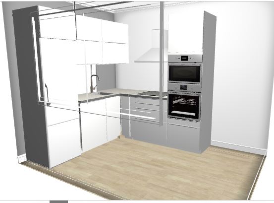

@carolinka aj to bola verzia, ale tým, že by bola rura dolu, potrebujem priestor pod drezom, umývačku riadu, tak už by som tam nedala asi žiadne zásuvky.... tiez by som to radsej takto riesila, ale kedze asi na tej jednej stene nebudú skrinky, iba digestor nad varnou doskou tak by som tu mw nemala do akej skrinky dať... Ešte som mala taký jeden nápad,, že chladnička by išla uplne do rohu, kde je ten jedálenský pultík otočená ku dverám, hned by pokračoval pod oknom pultík tak by v tom rohu nemusela byť ziadna vysoká skrina. och ale Vás otravujem... :D
@carolinka no momentalne mam vpravo v rohu sporak klasicky a hned vedla drez, takže podľa toho nejako som vychádzala

@dzejni Preco by si si musela nechavat chladnicku len preto, ze je nova? Jedna znama si takto nechala volne stojacu umyvacku riadu, ze je este pomerne nova a vobec sa k jej novej kuchyni nehodi. Chladnicka je zanovna, este bude dost dlho v zaruke, keby si ju skusila predat cez nejaky bazar, ani by si nemusela byt v prilis velkej strate. Ak teda nebola nejaka luxusna, superdraha.
@katika_ba neviem, som s nou spokojna,neni nejaka extra luxusna ale tiez nebola najlacnejšia, má už systém no frost, tak asi preto ma 69cm (teraz som sa dočítala) a záruka by mala byť 10r, neviem si predstaviť menšiu chladničku, lebo aj teraz mam problem tam veci vpratať :)

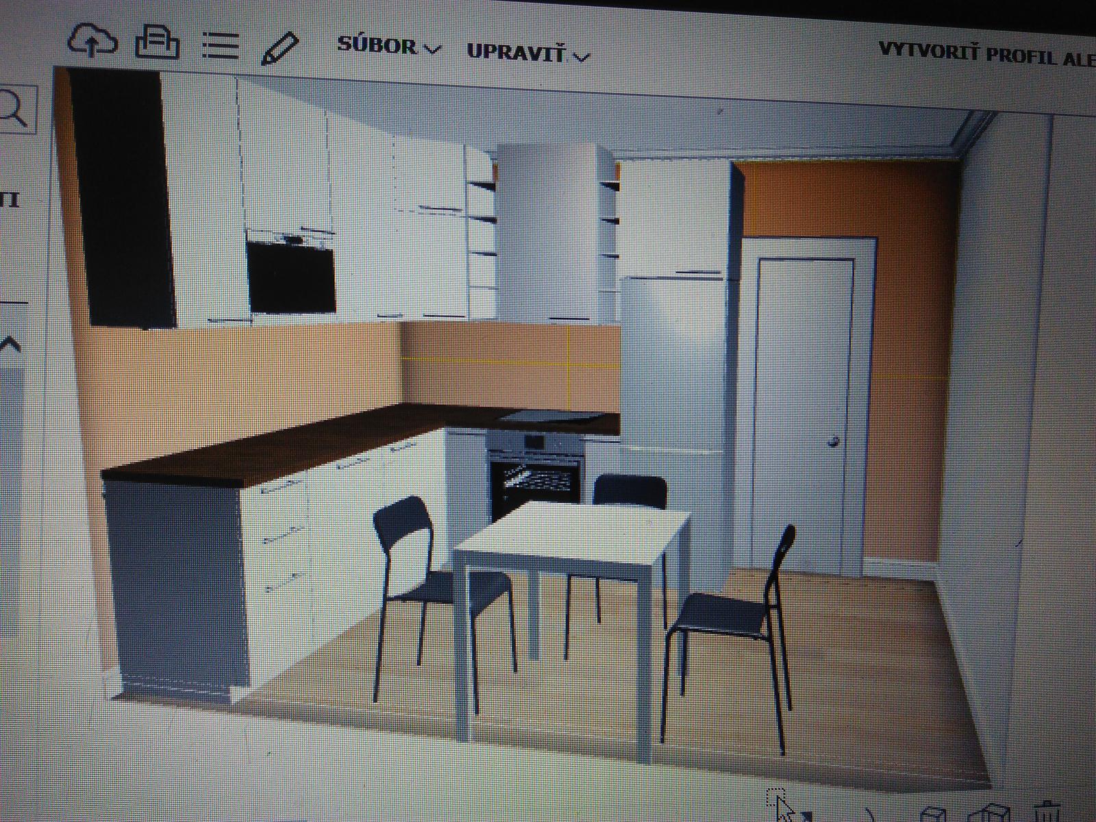

@dzejni keby sa to nejako dalo, že pri rúre nechať nie varnú dosku, ale radšej nejaký ten priestor, podľa mňa je dôležité mať nejaké to miesto na plechy, keď vyberieš z rúry, ale inak si myslím, že je to celkom ok. Tam nemáš dokopy čo navymýšľať;-)
@dzejni vieš čo, pozerala som na to zase a musím sa poopravit v názore (ono, vymýšľať kuchyňu je náročný myslienkovy proces aj časovo aj mentálne :)) a podľa mňa tá chladnička pri dverách je v pohode. Asi lepšie ako tam mať rúru (veď pri tej stene vľavo máš akúsi funkčnú medzeru, podľa nakresu zhora a ešte aj okno, sa sa hneď vyvetrať...) a manipulovať s dvierkami a horúcimi jedlami pri vstupe do kuchyne. A určite lepšie ako ju dávať k tomu jedalenskemu stolíku, to ti zaberie zbytočne miesto...
@dzejni Ja by som chladničku nechala pri okne - za mňa praktickejšia voľne stojaca ako zabudovaná (nebudem sa sporiť, každému ako vyhovuje). Pod varnú dosku by som dala rúru - pečiem často a nejako ma neobťažuje zohnúť sa k plechu (pripúšťam, otázka zvyku) - o.i. aj preto, že nad varnou doskou máš digestor - "odsaje aj rúru". Umývačka by mohla byť tam, kde máš rúru. A mikrovlnka by sa dala zabudovať do skrinky, ktorá by mohla byť nad umývačkou (nie zavesená na stene, ale nadväzujúca na pracovnú dosku). Veľa šťastia pri správnom rozhodnutí :-).
@dzejni a v tej rohovej 120tke by si mala drez s odkvapkavacou plochou na umývačke

@ivetz zatiaľ iba taka rychla reakcia, ja som to chcela tiež pod varnou doskou, nech je viacej pracovnej plochy,, len kedze v rohu by bola chladnička,, tak na tu stranu sa da tak umyvačka a drezova skrinka.... a ked by bola rura pod varnou doskou, tak na tu stranu už sa toho tiež moc nedá... a nemám ani žiadnu potravinovu skrinu/spajzu takze neviem kde by som dala veci ako dozy, potraviny,... v tej vysokej zostave by boli 2 šupliky dole + skrinka nad mw,, pod varnou doskou by bola zasuvkova skrinka (4 zásuvky) takže tam si viem predstaviť do prvých dať príbory, naberačky atd,, potom potraviny v dozach (muky, cukor, cestoviny) atd.. a v poslednom najhlbšom som si predstavovala hrnce, ktoré by som mala po ruke pri vareni
@lubica_44 keby bola vysoka skrinka pri vchode (rura+mw) tak ta zasuvkova by bola 80tka a nad nou varna doska, tak nejaké miesto by tam bolo, tam som počítala s nejakými 20cm rezerva medzi varnou a tou vysokou skrinkou... len už sa v tom strácam,, :/
podľa môjho skromného názoru by mala byť chladnička pri stene. takto pri dverách je to celkom dosť nepraktické a ubrala by si si dosť miesta a aspoň z môjho pohľadu by to bolo dosť nepraktické
suhlas s @akamko, chladnicku na opacny koniec linky k MW, tym bude vpravo od varnej dosky viacej miesta, je dost obmedzujuce mat odkladaci priestor pri varnej doske len na jednej strane
