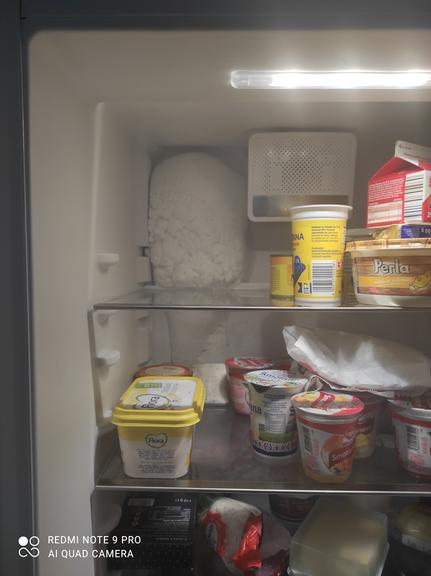

Ahojte prosím poradíte mi ? Bývame od leta v dome takže chladnička je nová.Zabudovana v kuchynskej linke a robí sa námraza kde je problém ?je to hore v rohu .Ako sa to zbaviť vypnúť celú ?
kontaktoval by som predajcu a je mozne ze sa jedna o vadny kus.
@pirhina väčšinou sa vyrábajú chladnicky čo majú samorozmrazovanie, treba pozrieť návod. Pre pokoj v duši to môžete vypnúť, všetko vybrať, rozmraziť a dať späť.
@pirhina treba ju vypnut a rozmraziť,možno že tesnosť dveri nie je dobrý.Pripajam link na jednu radu. https://www.kamzakrasou.sk/lifestyle/...
to je ale hodne divne miesto, asi reklamovat, nemali ste tam nahodou nieco natlacene, ale i tak solidny kus aj keby bolo
Vyložiť potraviny, vypnúť chladničku, roztopeniu môžte opatrnne pomôcť fénom (nefukat na studene sklo, alebo ho prikryt utierkou). Keď je nová, nafotiť a reklamovať. Tesnosť alebo inú príčinu nech rieši servis.
@pirhina ked je to len na jednom mieste zrejme je tam poškodený obal,niekto úrýchľuje čistenie odlupovaním ľadu nožom, všetko vybrať a do chladničky vložiť nádobu s teplou vodou,,všetko prezrieť, ked sa pustí znova treba sledovať či kompresor vypína, ak je tam diera pôjde stále, pokiaľ nenamrzne, niektoré majú naspodu vzadu otvor kadiaľ má odtekať voda,dozadu do nádoby kde sa odparí, ak sa niečím upchá treba to prečistiť drotom
vyskusat ju odmrazit a ked sa to bude opakovat riesit to s predajcom, lebo takto to nie je v poriadku aby sa robila.
a to sa stalo prvy raz, ci sa tento problem opakuje? vypol by som celu, nechal rozmrazit a ak sa to zopakuje, tak reklamacia.

@robert_bo už som rozmrazila a začína to znova volala som do servisu tak prídu kuknúť som zvedava
@wavrinecova12 na zadnej stene dnu v chladnicke by si mala mat takú dierku na odtekanie vody z vnútra chladničky pozri ci to nemáš update ja som mal podobný problem
@pirhina potom daj info, ze co ti na to povedali. som zvedavy, ci to normalne zoberu ako reklamaciu vadneho kusu alebo budu spekulovat s tym.
@slavvo tak dnes konečne bol opravár tak je to vada vymenía za novú chladničku

@imo17 áno bola to chýba chladnicky
