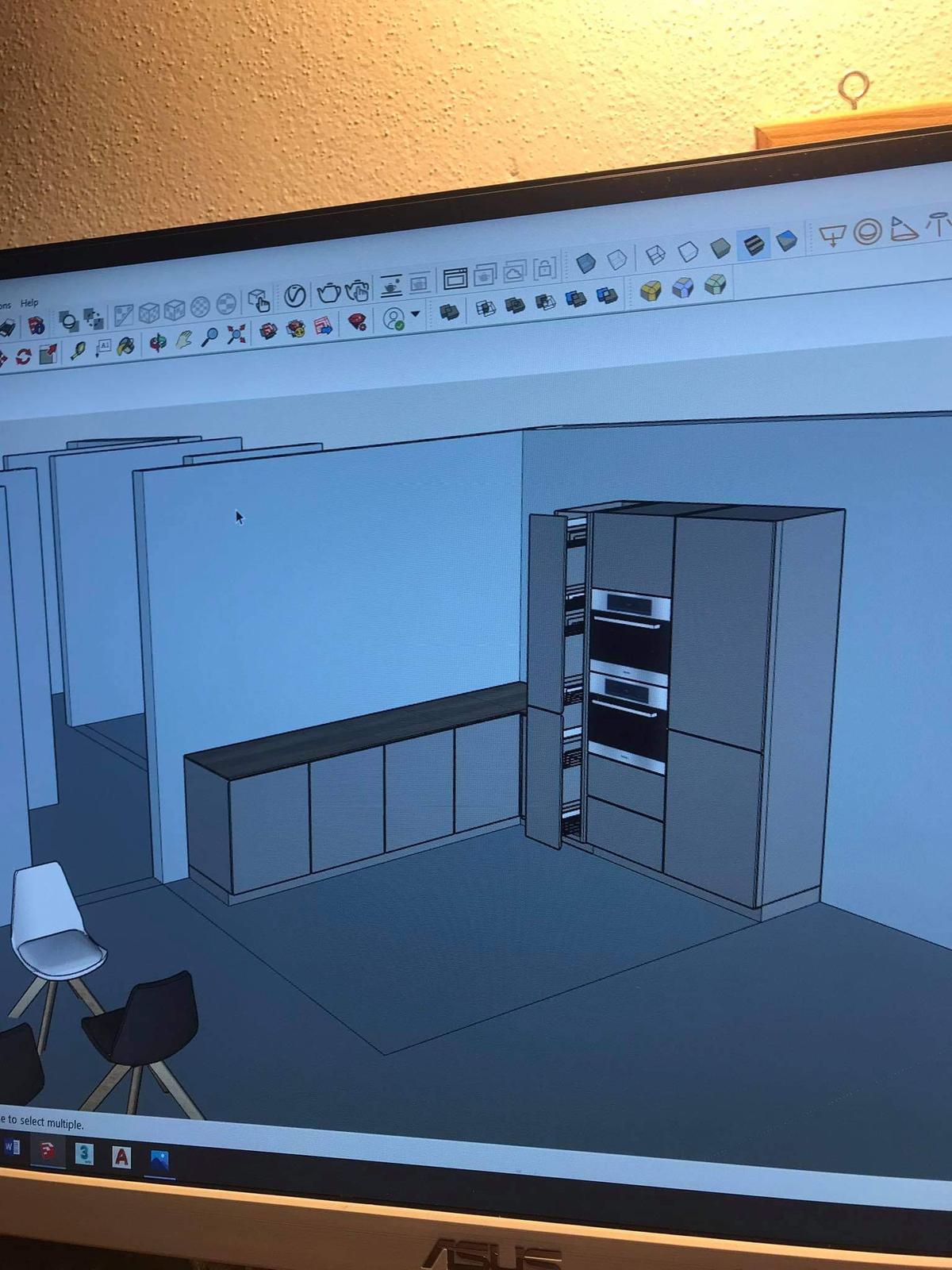

Moj nacrt/navrh kuchyne Nejake postrehy co by ste zmenili prip. co chyba 😊 (Rohovy drez nechcem 😉)
@zdenka091085 nebolo by lepsie zrusit tu lavu vysoku skrinu? Lebo dost malo pracovnej dosky mas. Skriniek mas dost a zbytocne si skracovat pracovnu dosku tromi vysokymi skrinami. Ja som spravil 9 metrov dlhu kuchynsku linku, z toho pracovna doska ma 7 metrov a 70cm hlbku, miesto standardnych 60cm a dost casto je to zapratane vsetko :-)
@pipulkoo mame aj ostrovcek na ktorom je cista pracovna doska ....cize tam sa tiez bude dat pripravovat ...povodne som mala len 2 vysoke skrine a vedla varnu dosku ale je tam len 60cm cize to by bolo natesno tak som pridala potravinovu vysoku skrinu 30cm 😊 a varnu premiestnila ...tiez som zastancom viac priestoru na prac.doske
@zdenka091085 ta potravinova sa dost vyuziva, to je pravda, ale u nas ked bude spajza hotova, tak gazdina si chce tam vela veci premiestnit. Len jaksik nemam cas na tu spajzu :-D ale uz som sa hecol a vcera kupil dosky na regale. Tak uz len cakam kedy slnko vykukne a uz aj rezem brusim srobujem :-D zas budem mat plus u manzelky :-D :-D
@pipulkoo no tak to ma byt ked treba musi sa robit a potom aj manzelky to ocenia 😉👌 No aj u nas bude spajza no ale ja som tip ze mat zasoby takze u nas sa uzivi aj potravinova akeina aj spajza 🤣😅
@zdenka091085 no ved aj u nas :-D potravinovu mame 60cm siroku a 60cm hlboku a 230 vysoku. A furt je malo :-D

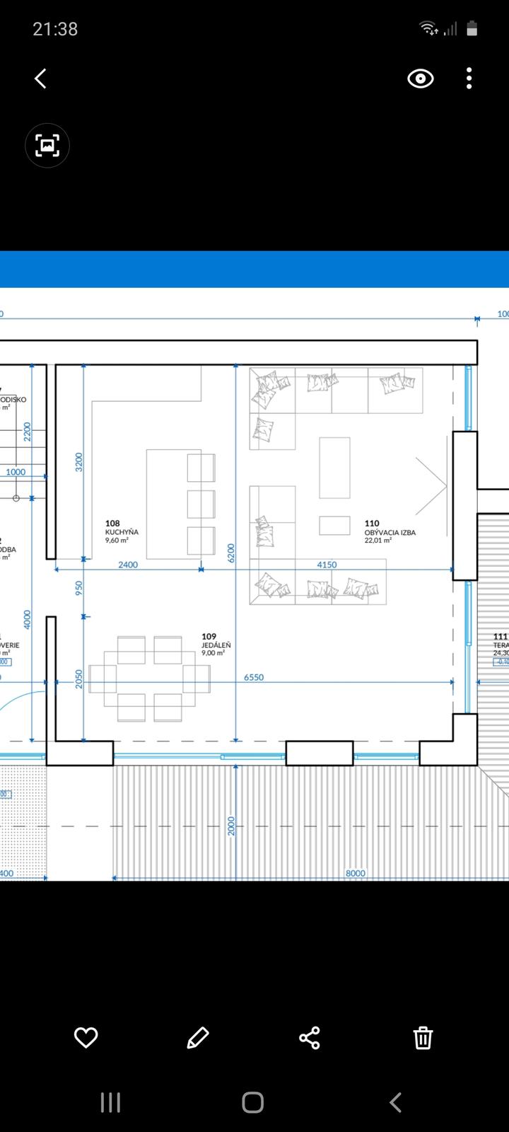

Ahoj, mohla by si pridat podorys celej miestnosti s vyznacenim dveri, okien, rozmerov.
@lenkito10 jasne 😊

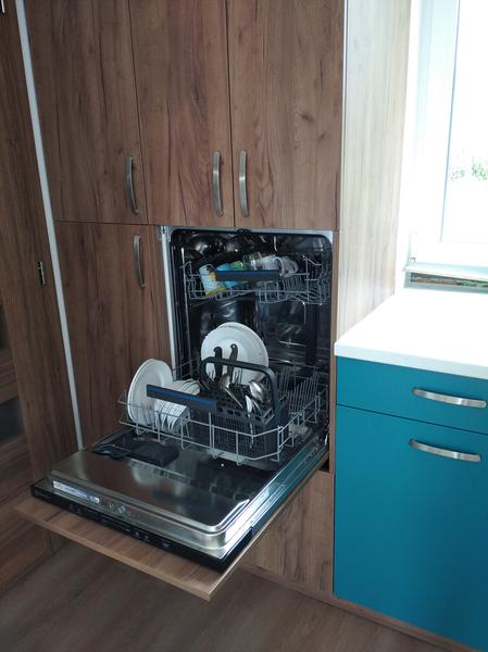

@zdenka091085 keď máš "voľnú" vysokú skrinku veľmi odporúčam umiestniť umývačku do nej - do ergonomickej výšky. Ja si to neviem vynachváliť. Pridávam fotku pre ujasnenie.
@zltalienka wau tak toto bg ma nenapadlo ...taketo riesenie 👍😊dakujem za tip
@zdenka091085 nie je to az take zle ale ako pozeram, tak tam mas strasne malo pracovnej plochy. vidim, ze tam mas este ostrovcek ale neviem, ci na nom budes niekedy valat cesto. skusila by som tiez mozno jednu vysoku skrinu zrusit.
uzku potravinovú skriňu by som nahradil skrinkami, drez by som umiestnil do vzniknutého priestoru . Medzi drezom a varnou platňou bude priestor 80cm čo už na varenie postačuje. Bol by aj zachovaný postup prác pri varení. Vyberieš potraviny, umyješ, pripravíš, uvaríš a odstavíš vedľa sporáka. Ak budeš používať na prípravu ostrovček, tak po umytí prenesieš veci na ostrovček potom späť k sporáku a zase na ostrovček. Nabeháš sa 😞.
@roberto11 a umyvacku riadu potom nemam kde dat to som musela riesit lebo drez som mala posunuty dalej nie v rohu 🤷‍♀️ ...
@uhrovkova ano ja linke je menej pracovnej dosky ale ostrovcek je uplne cisty nic tam nebude...mala som v plane aj klasiku ze dat varnu dosku na ostrovcek ale velmi to nechcem tak ...
@zdenka091085 Ak ma byt uplne na kraji ta vysoka skrina vstavana chladnicka, tak urcite by som nedavala ruru na pecenie hned vedla.
@fokuska ano je to chladnicka ...len potom by som ju musela dat na opacny koniec a to je vlastne hned ako sa vchadza ci to nebude take ze hned vas ovali taka opacha pri vstupe 🤔🤷‍♀️

@zdenka091085 nie je začo. Neviem ako v iných domácnostiach, ale u nás sa umývačka používa častejšie ako rúra a preto má aj "lepšie" miesto. Rúra je pod varnou doskou.
@zltalienka šetríš si kríže, čo?? 😉 🙂 Ale uznávam, že to je veľmi dobre mať umývačku riadnu vyššie a nie na zemi položenú.
@guesell deti moje kríže nešetria, tak sa musím šetriť sama 🙂 Zaujímavé je, že aj 5 ročný si dokáže z vrchného šuflíka umývačky sám vybrať svoju obľúbenú šálku na raňajky 🙂 takže je síce vyššie, ale zároveň stále "baby friendly" 🙂

@zdenka091085 voda a odpad pre umývačku sa nedávajú priamo za umývačku (nevojdú sa) ale do vedľajšej skrinky. Keďže máš drez nakreslený skoro v rohu, tak nebude problém dať umývačku do prvej vysokej skrinky 🙂 nebude to ďaleko.
