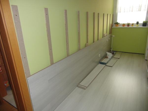

 ja doma som si to vyriešil takto - na stenu za stôl som dal laminátové parkety, take isté, ako sú na podlahe. Umývateľná farba sa mi vôbec neosvedčila, aj tak to bolo stále zafrckané emoticon

 @peterpinke ako ste prosim uchytaval tie parkety na stenu?

 @majcu Pozri fotky, najprv som urobil rost z latiek, k tomu je to priskrutkovane, ale iba po obvode (hlavicky skrutiek som nasledne zakryl rohovymi listami) a v mieste, kde je stol upevneny o stenu. Hrubku latiek na rost som dal podla rozmeru rohovej listy.
